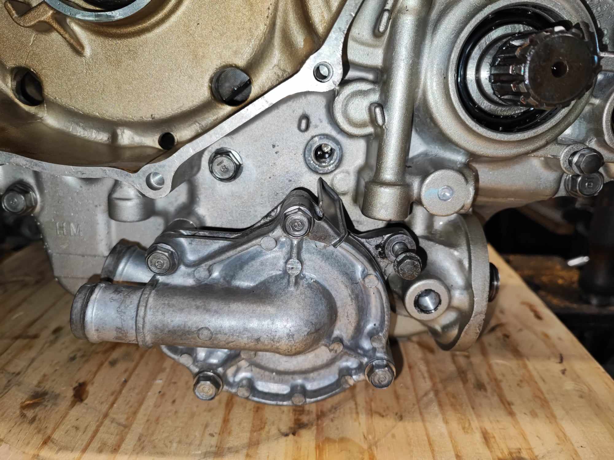

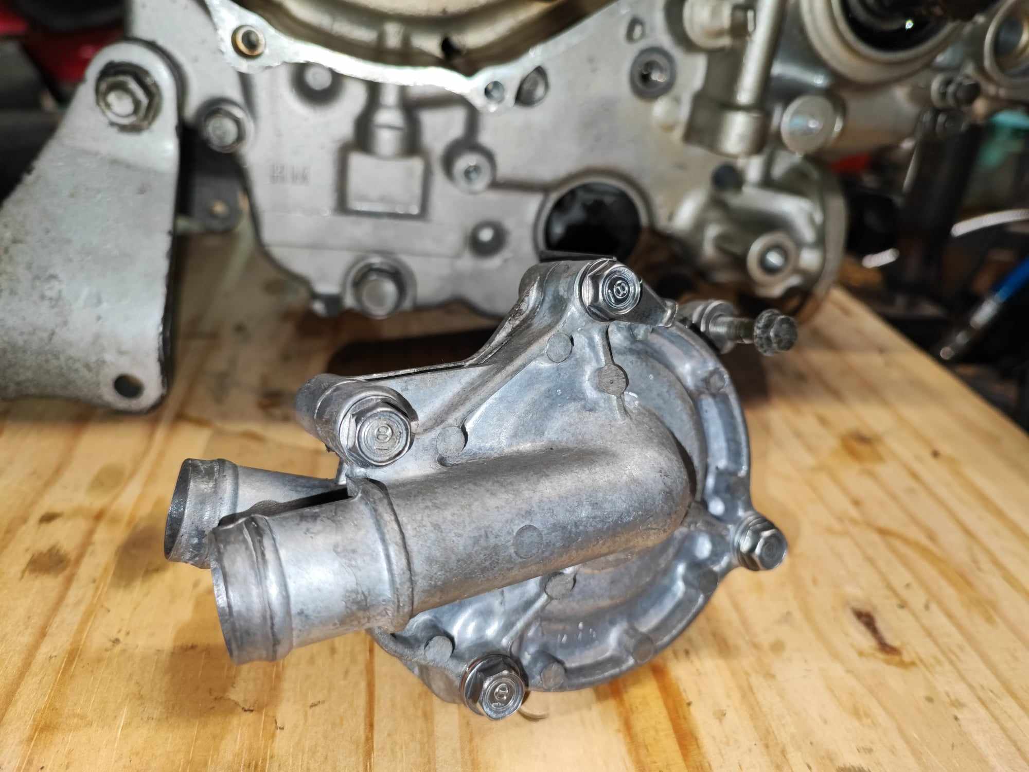

La pompe est nettoyée
Le nouveau joint et l'ancien
Le joint posé et la pompe refermée
Et c'est remis en place!

@Brunoma18 y a t'il une technique spéciale pour la repose de la pompe et de ces deux joints ?
- Messages : 9510
- Has thanked : 43 times
- Been thanked : 94 times
Non, rien de spécial, je pulvérise du lubrifiant silicone sur les joints avant de les poser

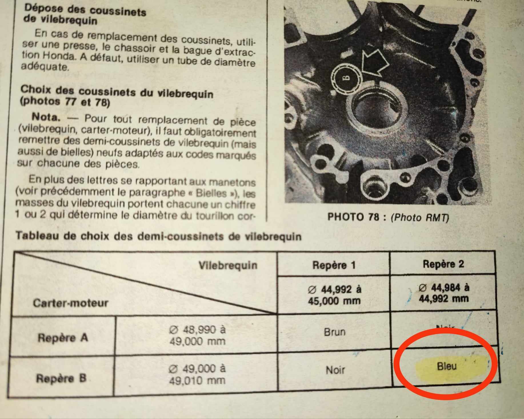

@Flan
Il y a un tableau qui t'indique en fonction de la lettre frappée à froid sur le carter (ex B) et le repère sur le vilebrequin (ex 2) la couleur correspondant au palier que tu dois installer
Une partie du tableau en question

La pompe à eau je la monte après, une fois le moteur dans le cadre, c'est beaucoup plus facile pour la manœuvre et elle ne risque pas un mauvais coup.
Mais bon, pour Bruno sortir et remettre un moteur, il fait ça les yeux fermés
Je dis ça pour les novices qui auraient un peu peur de se lancer.
A noter que pour démonter la pompe à eau moteur dans le cadre, il faut d'abord enlever son couvercle, puis le corps de pompe.
J'ai aussi tester la manip en enlevant les 2 carters latéraux, embrayage et alternateur, et là ce n'est plus que du bonheur

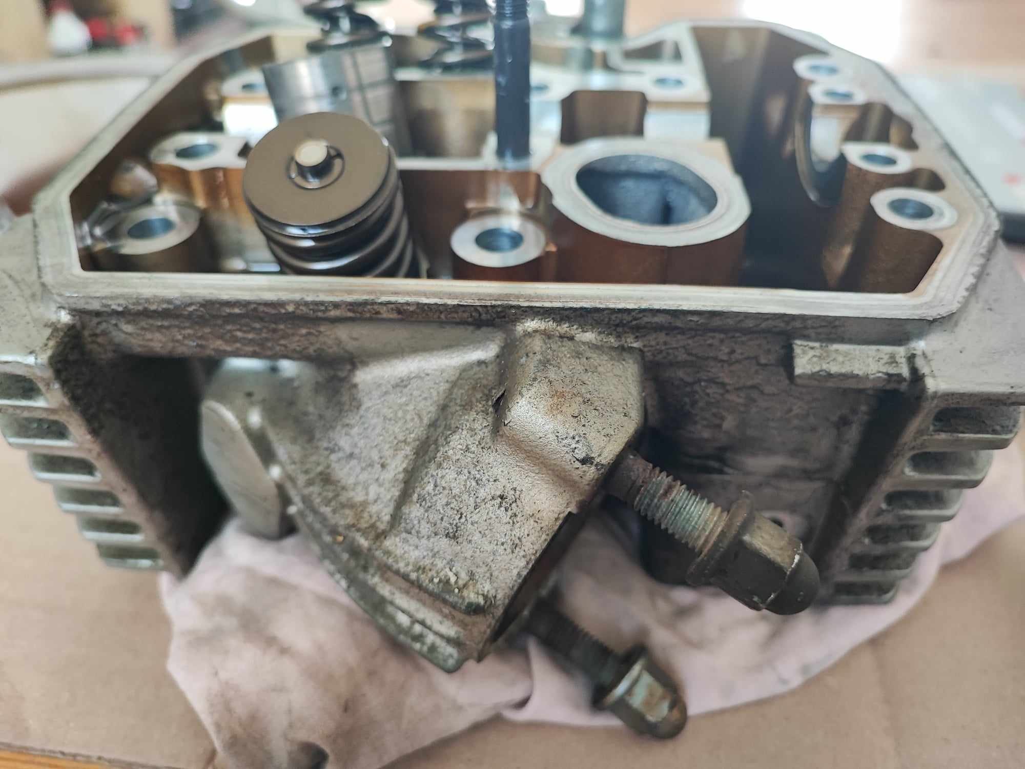

Au tour des culasses et des joints de queues de soupapes
Avant le nettoyage c'est crade
sables mouvements
David 08/2026
sables mouvements
- Messages : 9510

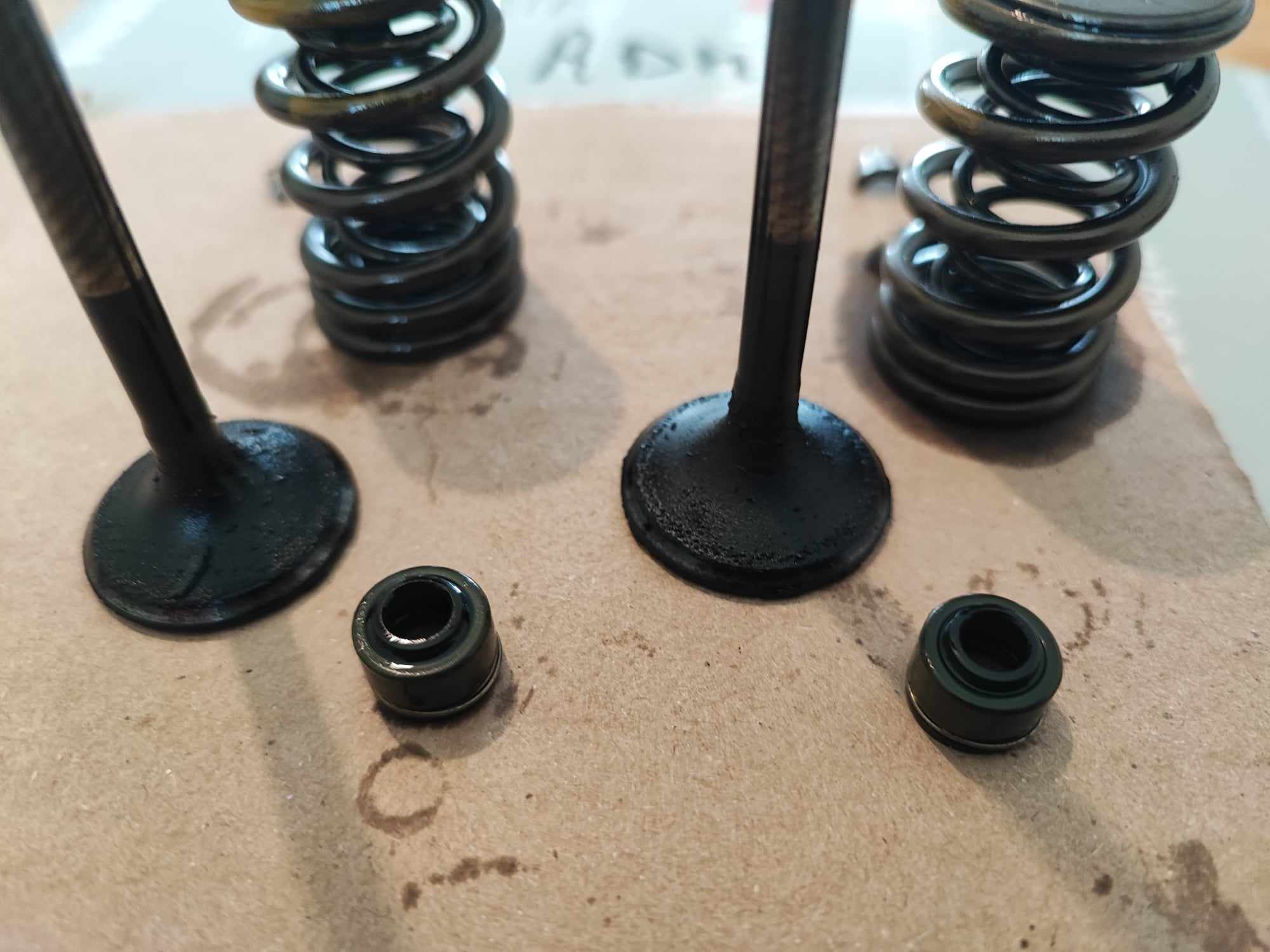

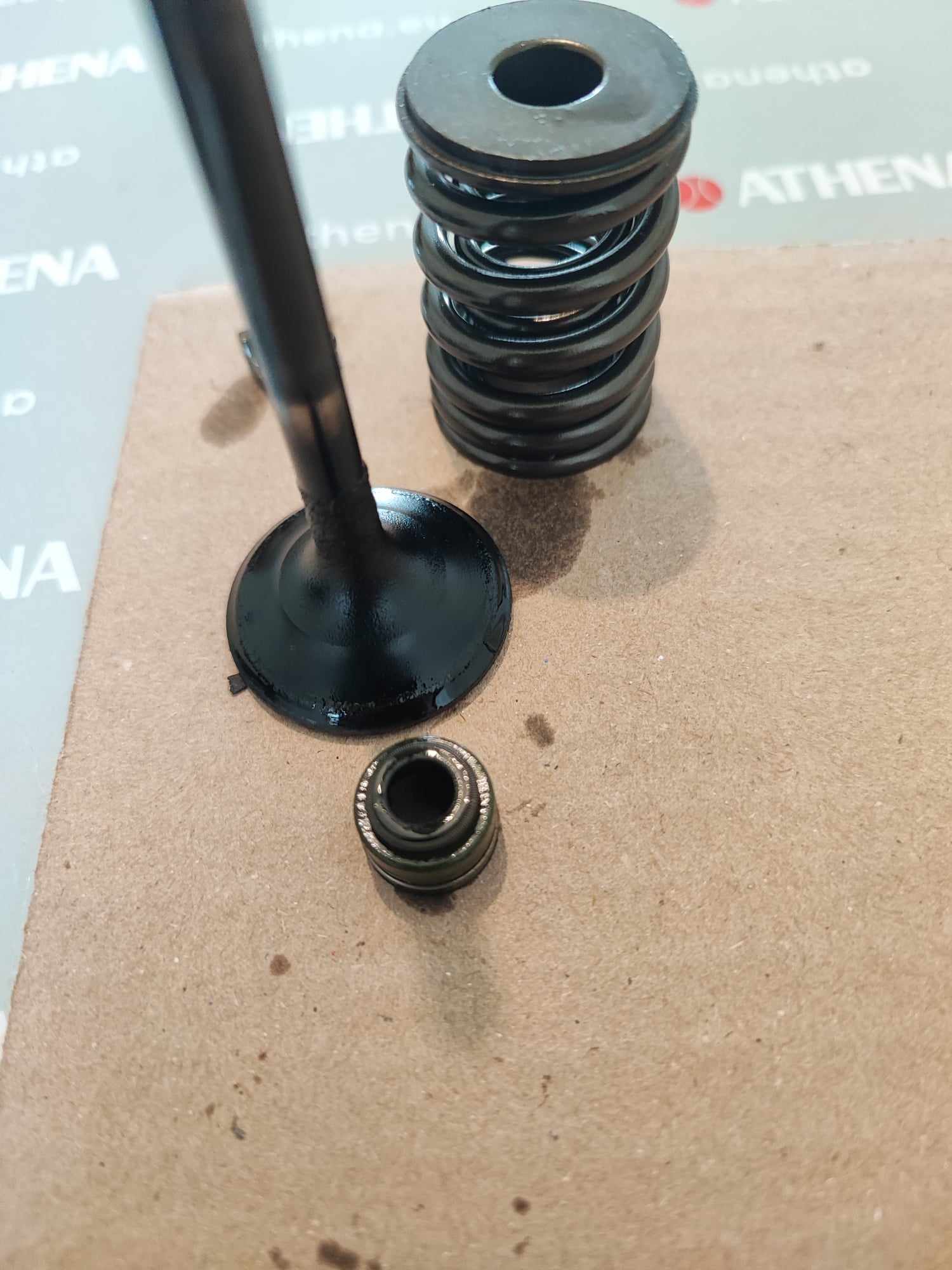

Je mets en place l'outil pour enlever les soupapes
Une fois les ressorts enlevés, on atteint les joints de queues de soupapes
Ici,les joints d'admission
Et le joint d'échappement
On range tout ce beau monde
L'ensemble admission
et l'échappement
Et nettoyage!
et l'échappement
Et nettoyage!

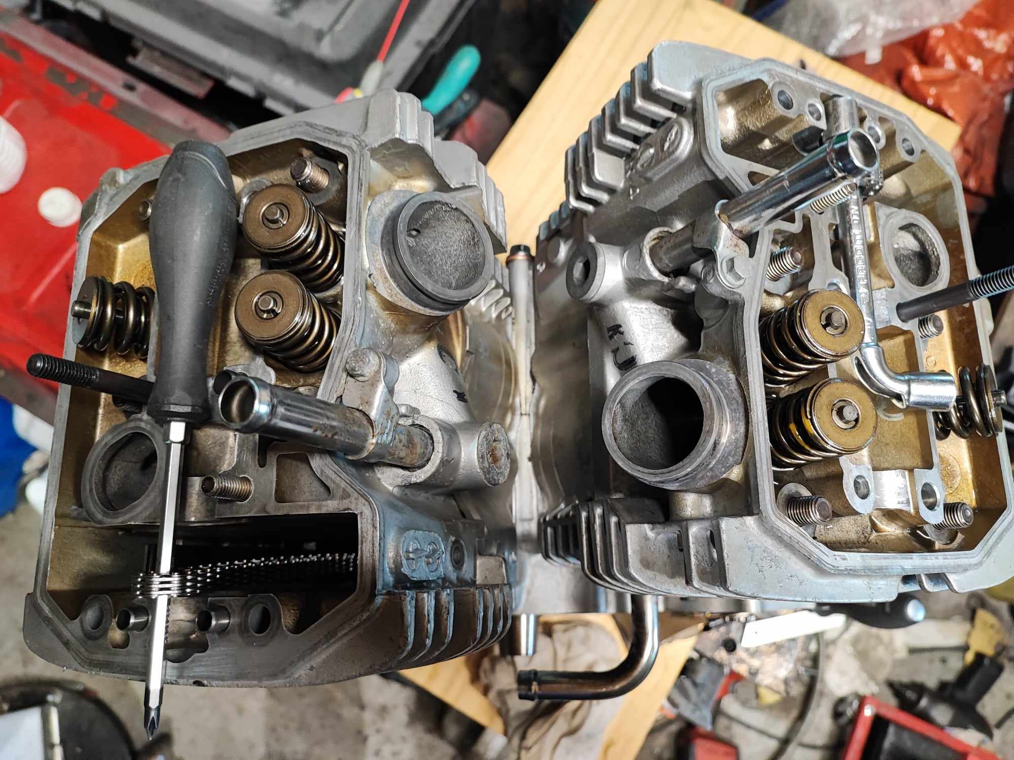

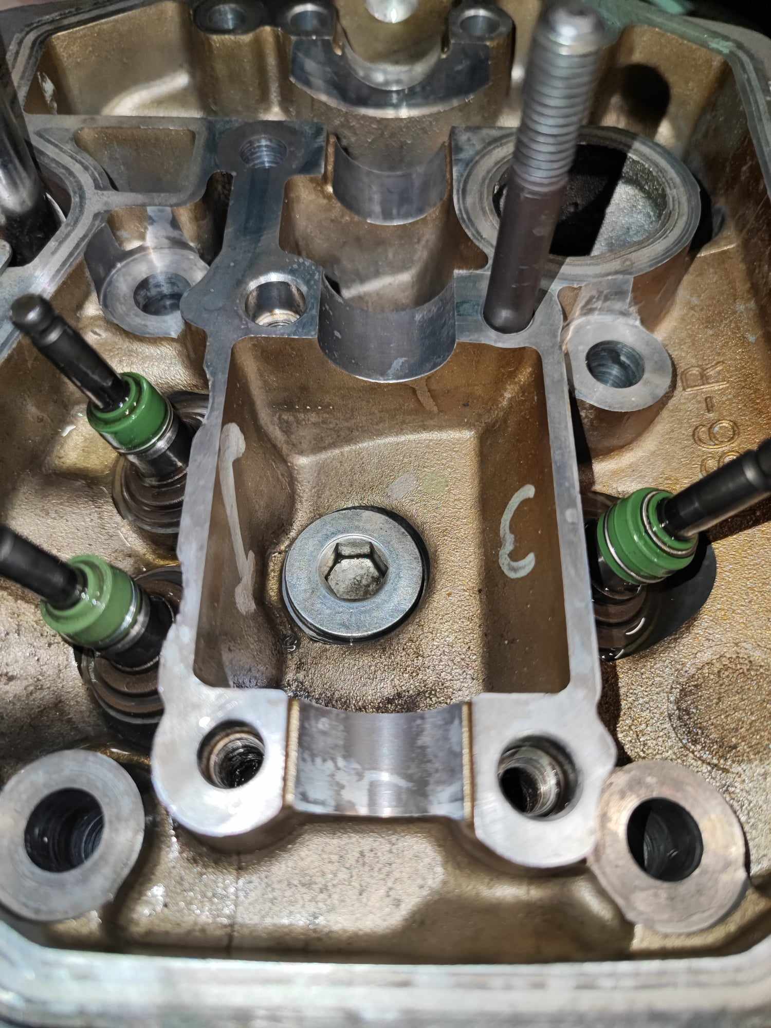

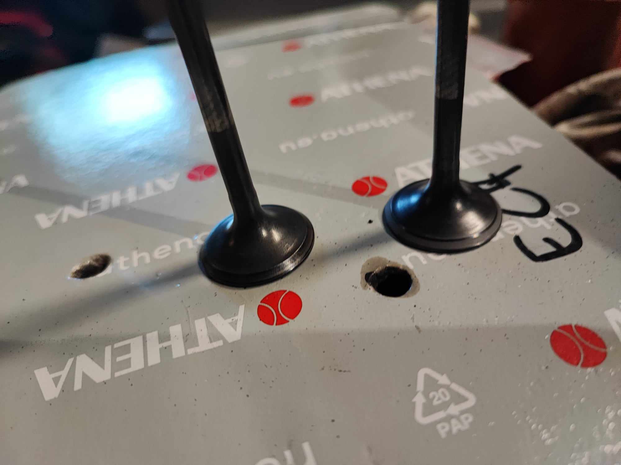

Après le nettoyage de la culasse et le passage à la brosse des soupapes, on rode les soupapes
A droite, le siège est rodé, pas celui de gauche
Pareil pour les soupapes, celle de droite est rodée
Les soupapes sont remise en place
Mise en place des nouveaux joints de queues de soupapes
L'ensemble prêt avec les ressorts
je fais la même opération pour la deuxième culasse

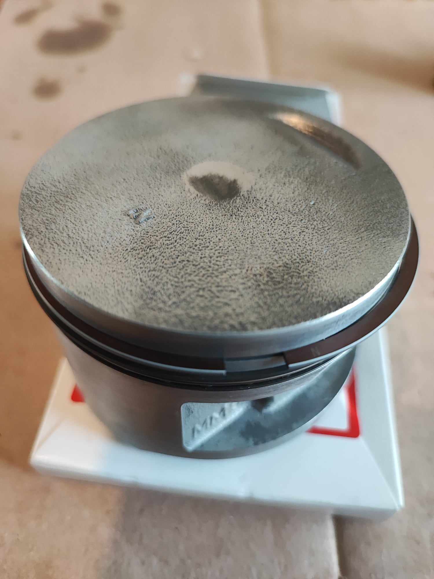

La segmentation
Les 4 segments:
le segment de feu ,d'étanchéité, les racleurs avec le ressort éxpandeur.

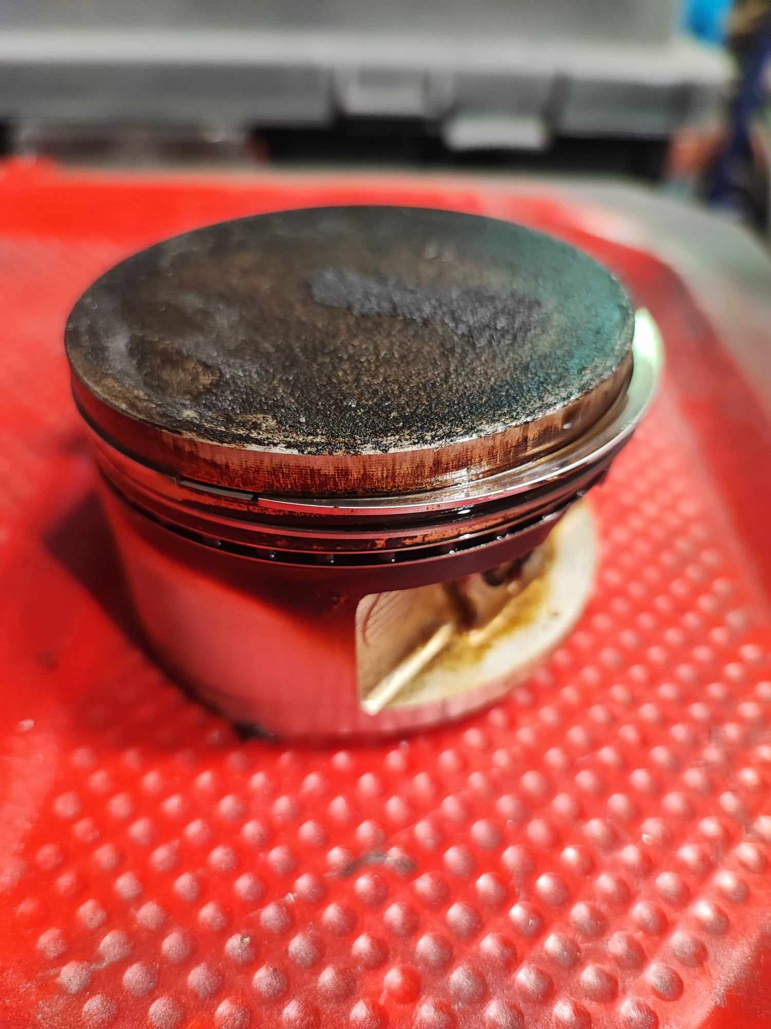

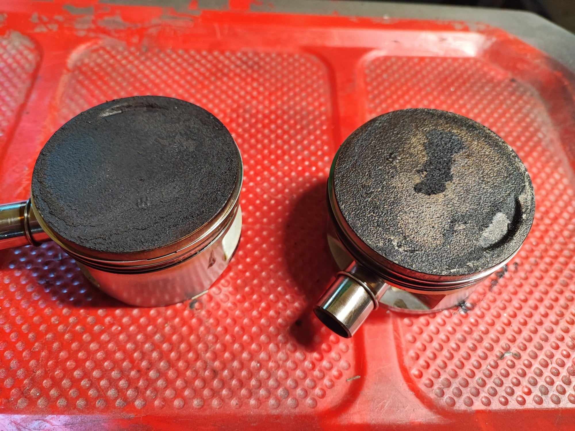

Avant de commencer, il faut mettre au propre les pistons
Les 4 segments:

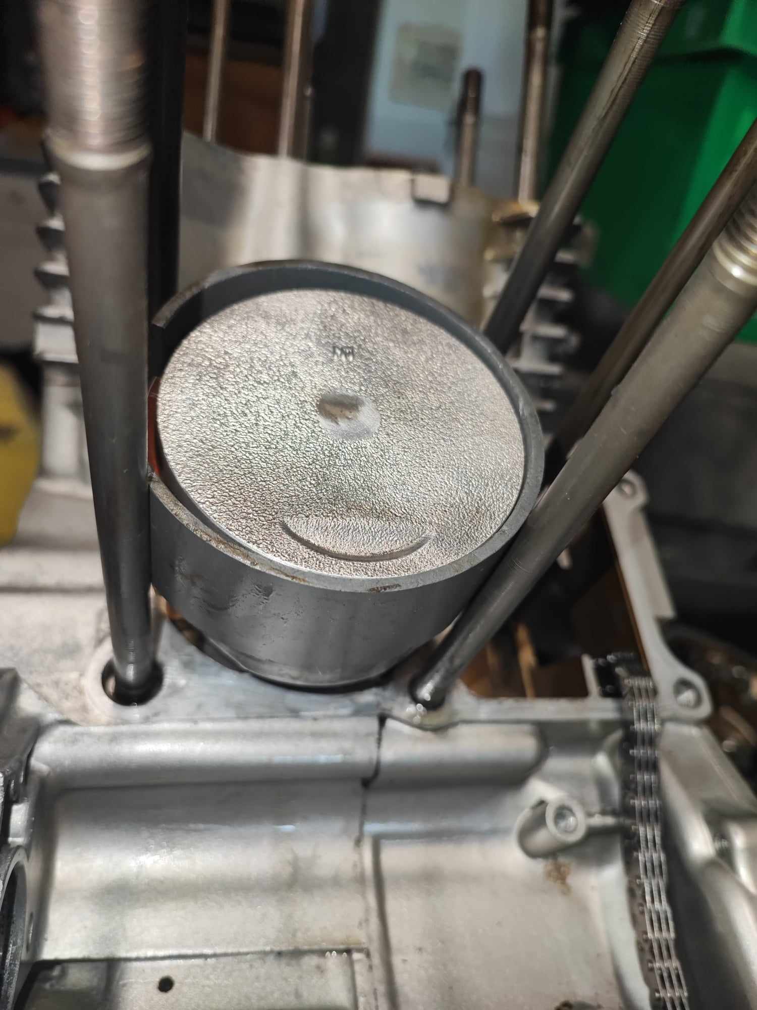

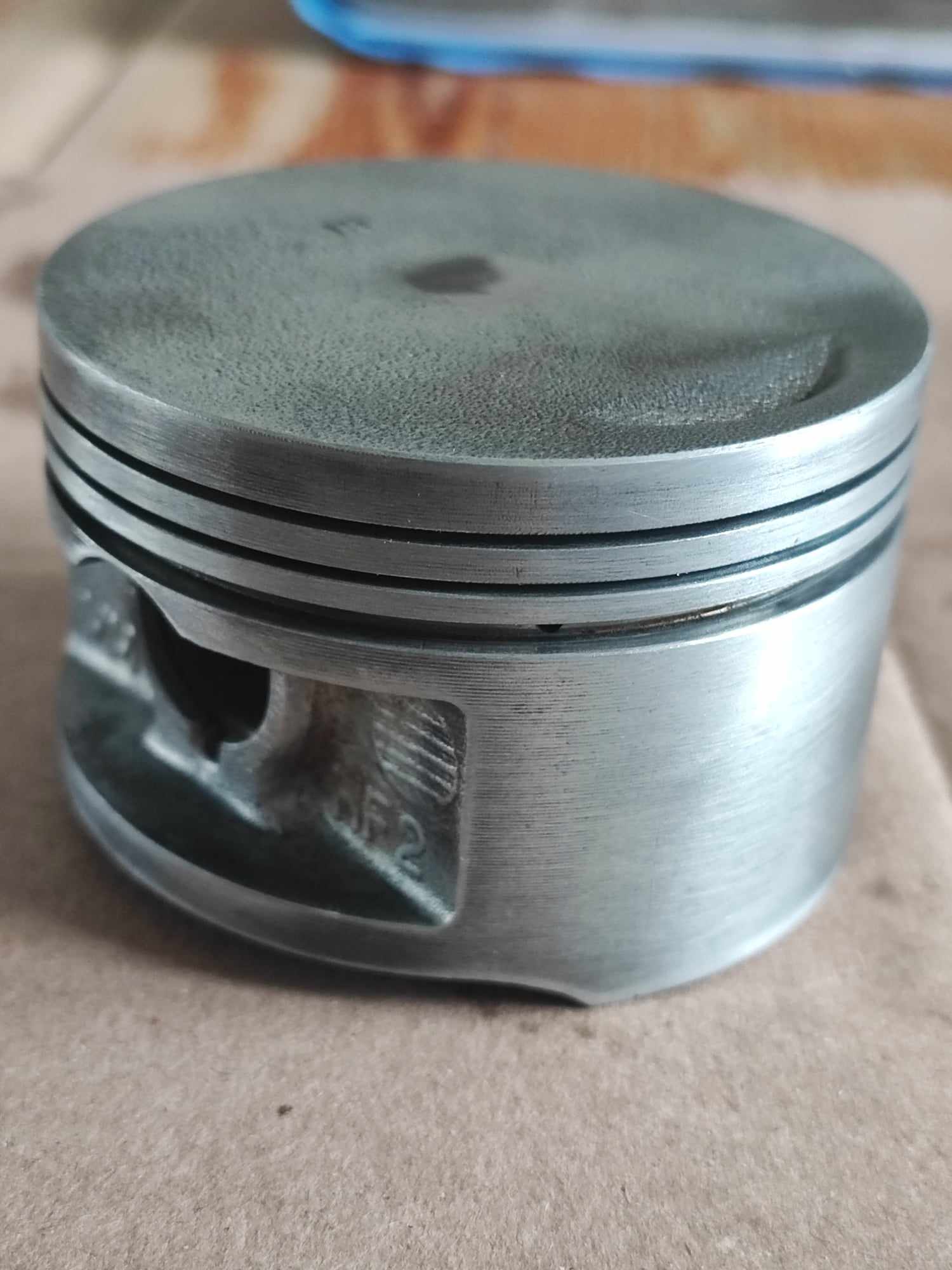

Les pistons sont prêts
Le premier va recevoir ses segments
On place les deux segments racleurs, puis le segment d'étanchéité (qui a une forme un peu biseautée sur l'extérieur) puis on termine avec le segment de feu. Il faut bien positionner le repère (N) des deux derniers segments vers le haut
On procède de la même façon pour le deuxième piston

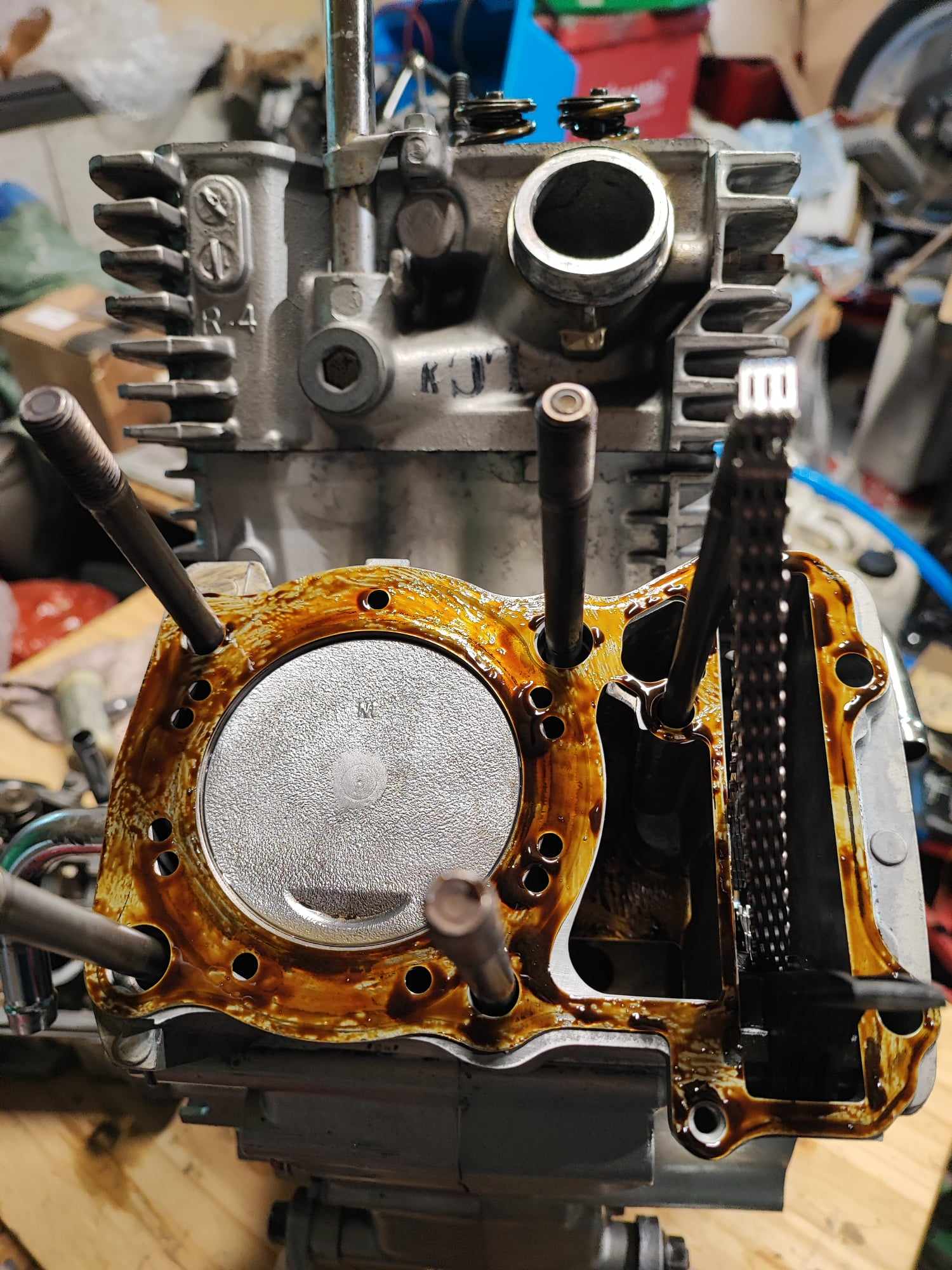

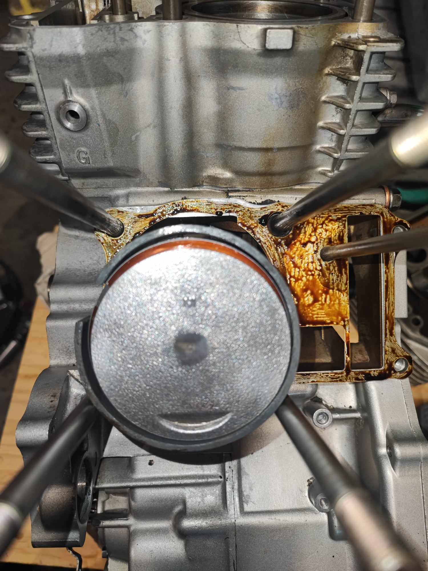

Les cylindres
On pose l'outil maison pour faciliter le passage des segments dans le cylindre
Une vue du cylindre posé, on aperçoit les rayures faites avec le passage du honoir
On pose les joints de culasse avec le produit d'étanchéité
La première chose qu'il ne faut pas oublier, c'est de poser le piston avec le repère "IN" vers l'intérieur du moteur

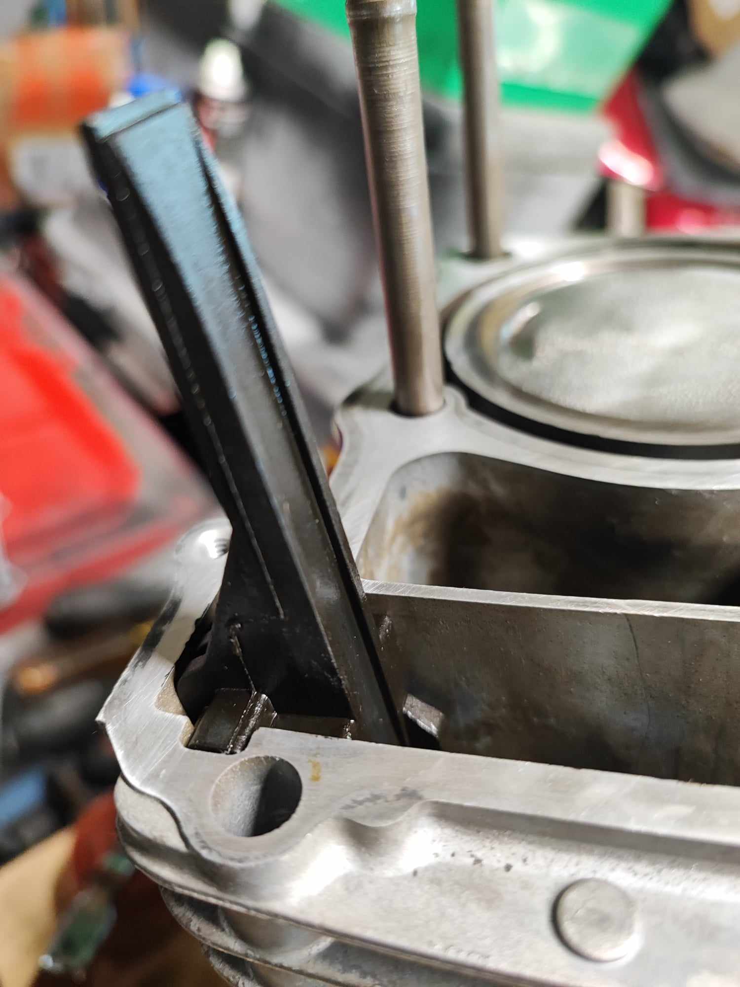

La deuxième chose à ne pas oublier non plus, c'est la glissière de la chaine de distribution avant la pose de la culasse

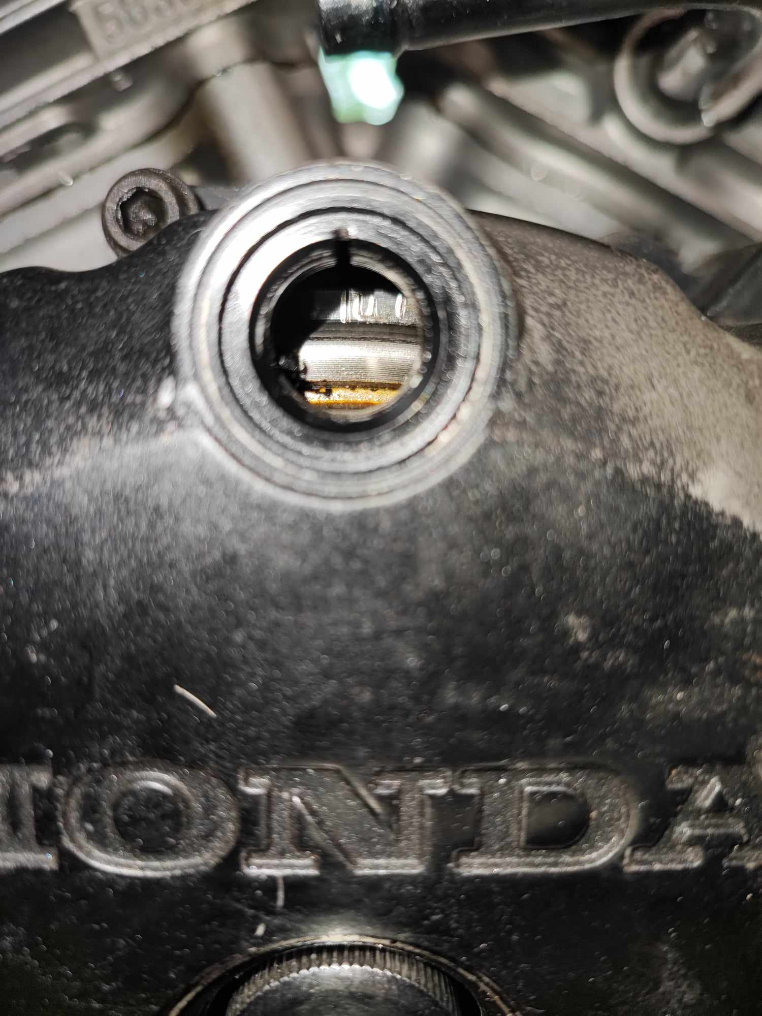

Pose des arbres à cames
Avant de poser les arbres,j'applique un peu de graisse bisulfure de molybdène
Il ne faut surtout pas oublier cette vis
Le calage de la distribution
Il existe un super tuto effectué par le maitre @stefter
(également connu sous le sobriquet Jambier)
Je vous mets le lien ici: viewtopic.php?t=30523
L'arbre est en place,les cames dirigées vers le bas le repère en bout d'arbre F pour "Front" (Avant)
On aperçoit le repère vertical au dessus du F qui signale que les cames sont en bas
On positionne le rotor sur le repère FT pour amener le piston en point mort haut
Je me sers d'un carter vide,c'est plus simple
Il faut ensuite aligner le pignon de cames avec le plan de joint
C'est ce repère
Le voilà aligné
Il ne reste qu'à serrer les vis de fixation des pignons de cames avec du frein filet
C'est ce repère
Le voilà aligné
Modifié en dernier par Brunoma18 le 14 juin 2024, 18:17, modifié 2 fois.
sables mouvements
David 08/2026
sables mouvements
- Messages : 9510
Pour le calage du cylindre arrière,il faut tourner le rotor dans le sens anti horaire et l'amener sur le repère RT (arrière)
Il faut ensuite refaire la même manipulation que pour l'avant.
Positionner l'arbre avec les cames vers le bas et aligner le pignon de cames avec le plan de joint, serrer les vis en appliquant du frein filet
Modifié en dernier par Brunoma18 le 14 juin 2024, 18:09, modifié 1 fois.
