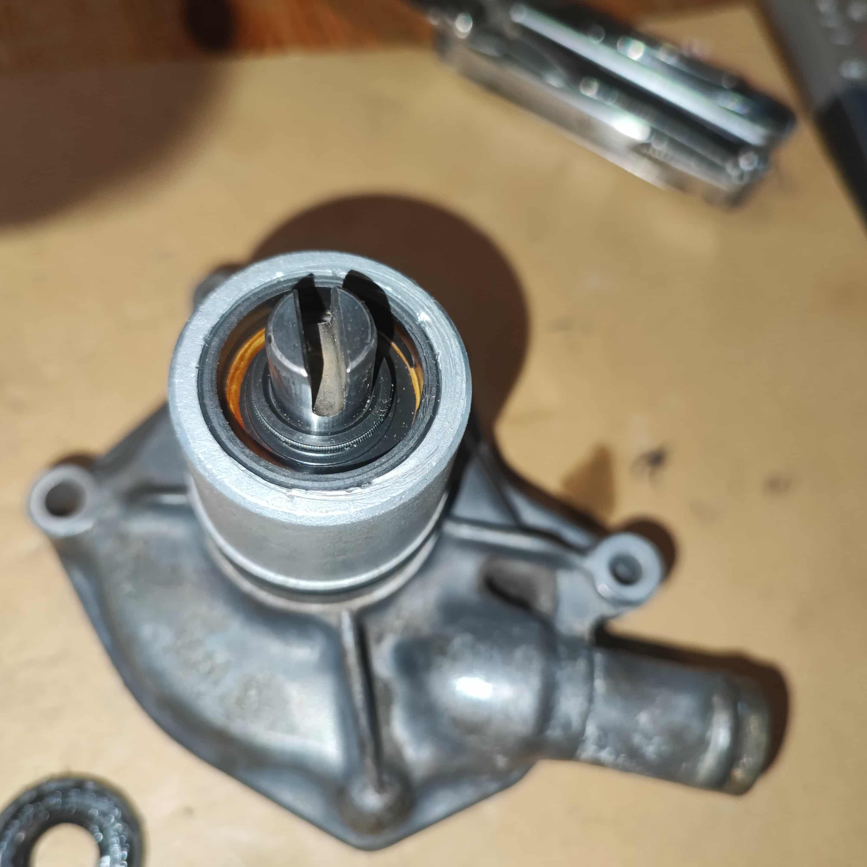

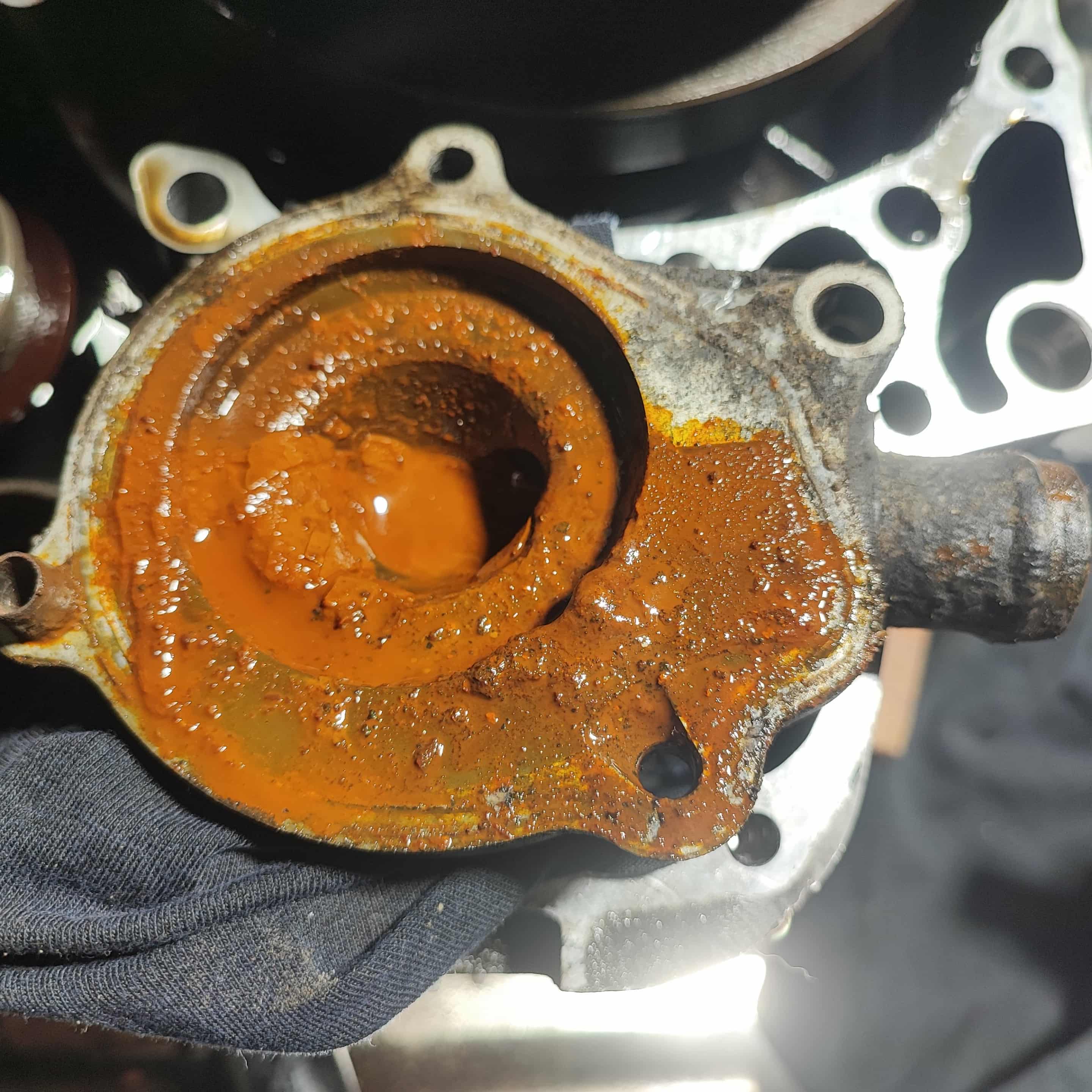

Le moteur est démonté et ouvert,je ferais des photos au remontage.
En attendant les pièces commandées,je m'occupe de la pompe à eau
La voilà en photo sur le moteur
Pas top
Et que dire de l'intérieur
Pas top

ouyouyouille
çà promets le circuit de refroidissement et l'intérieur du moteur
Bon, la pompe est sauvée
Bravo mon bon Bruno
Bravo mon bon Bruno

Pour la pompe à eau j'ai passé le couvercle à la brosse rotative métallique

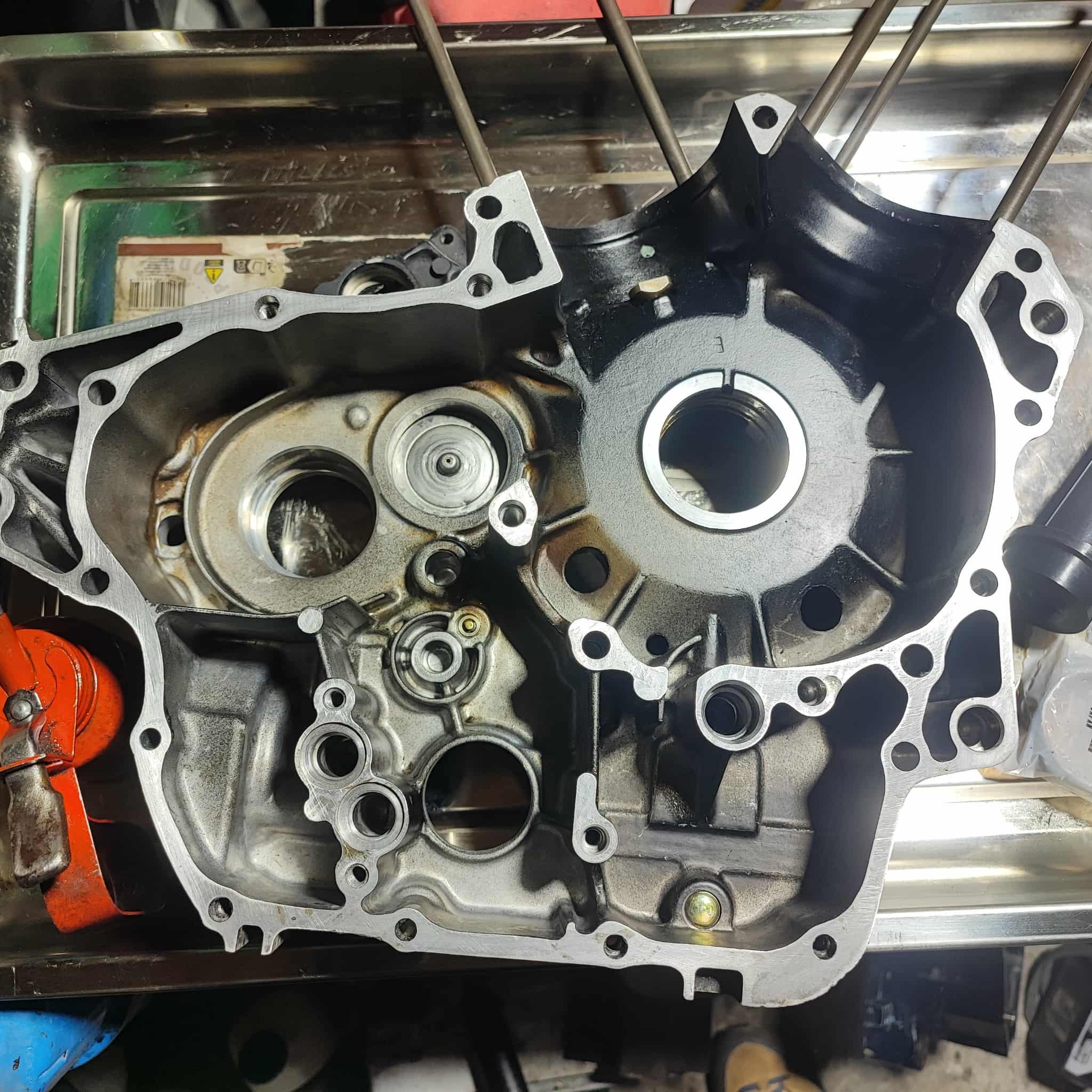

Le demi carter est nettoyé et prêt pour la mise en place des roulements et du palier
Après un passage au congélateur on peut poser le palier grace à l'outil
Le voilà en place
Le voilà en place

La pompe à huile est bien marquée
On voit bien que l'intérieur a été "usiné"
Normalement, c'est comme ça (photo avant nettoyage)
remplacement complet de la pompe ,on remet en place
