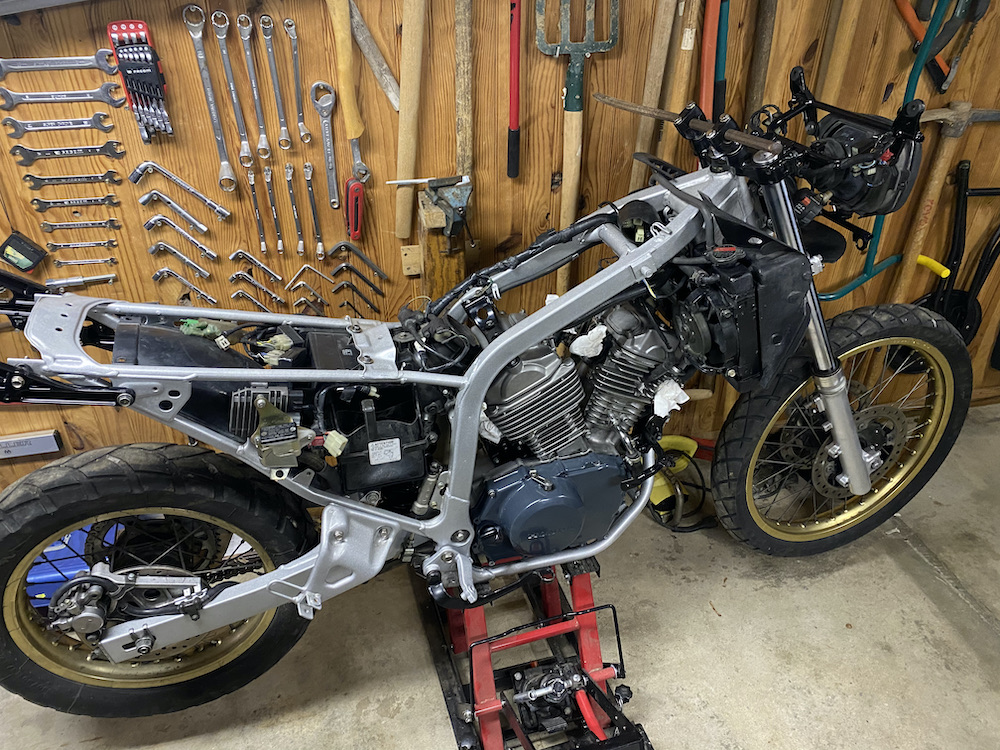

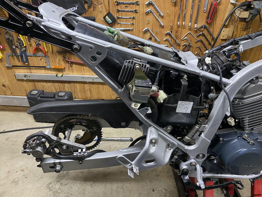

Re: Mon patron est débordé
Bon allez, il faut avancer
Hop le bras oscillant est en place

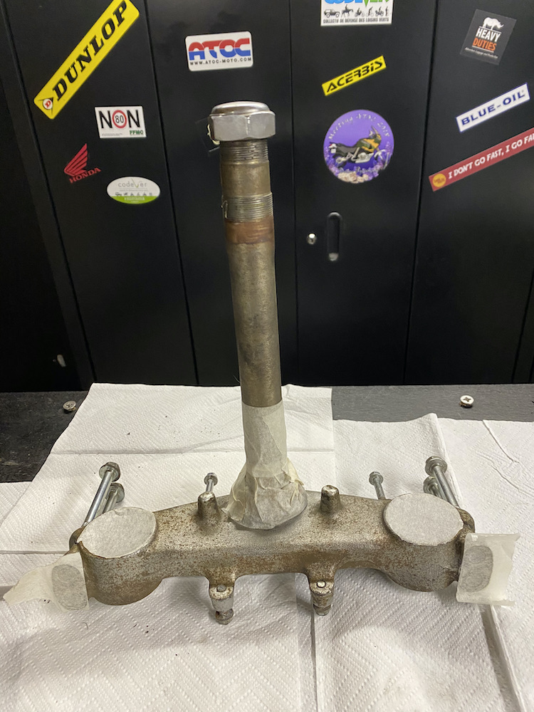

Et puis j'ai un autre T, mais celui là, il faut le repeindre
Montage du T inférieur après avoir bien graissé.

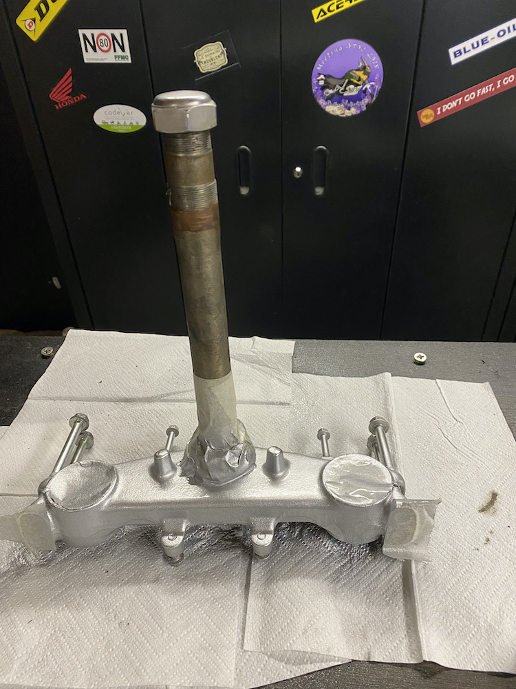

Préparation du T supérieur
Peinture du T supérieur
Les pontets
Modifié en dernier par Tenno le 20 déc. 2020, 01:26, modifié 1 fois.

Merci les gars,
Remontage de la direction.
Système de freinage arrière et quelques babioles sur le bras socillant
Vidange des tubes de fourche et préparation des foureaux
Peintoche
Et remontage, en attente de son soufflet et de son huile.
Ça commence à ressembler à une moto
