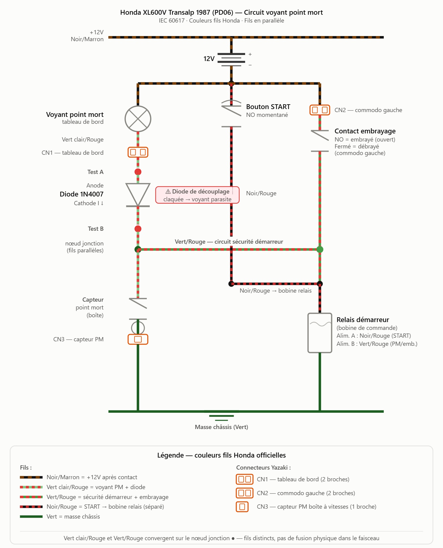

Alors pour illustrer, j'ai récupéré ce schéma sur le forum, ce n'est pas moi l'auteur.
Sur le principe, je verrais la masse circuler comme çà
@marcopolo , tu en penses quoi ?
Merci pour ce schéma des plus clair.. biens que mes souvenirs soient un peu loins.
J'ai tout de même une question. J'ai un contacteur Béquille sur la 87? j'ai pas de voyant bequille en tout cas je crois pas.
Mais du coup si je comprend a peu près le schéma.. il y a pas mal de causes possible
Ce qui me surprend c'est qu'avec le contacteur Béquilles... il faut traverser la diode en bas qui est.. soit pas passante normalement, soit en CC, soit ... un chemin s'est fait ailleurs entre ces deux points. (fil partiellement abimé qui fait un retour masse ,mais j'ai pas vu. diode mal montée ou déféctueuse, problème de fil dans le faisceau ( ma hantise ^^)

C'est le schéma de Titi, oui les diodes sont dans le bons sens :ouioui

Bon j'ai pas de contacteur béquille donc. je vais commencer par le plus simple la diode..
du coup .. est ce que mon schéma pourrait ressembler à ça? ou c'est pas bon du tout? ( avis aux sachants qui sachent bien?)

Bon j'ai tout de même pu jeter un coup d'oeil a ce fichu voyant de point mort qui s'allume au débrayage systématiquement.
et vous savez quoi.. c'est plus simple a résoudre avec la moto sous les yeux qu'en checkant le schéma élec de la RT.
Dd coup merci pour vos suggestions ! :wink:

Vous savez quoi ! c'était bien une masse récupérée ! et quand je vais vous dire comment..
j'ai commencé par le commencement en ouvrant la boite à fusible et.. il se trouve que, étrangement...
Quand on met un fusible 10A à la place d'une diode.. ben.. ca marche pas terrible. :lol: :lol: Alors ce n'est pas moi qui l'ai mis hein !! mais y'a pas que moi qui suis "à la masse" je crois
j'ai commandé des 1N 4007 sur le net.. le pb sera vite résolu ;)

Une diode zener pour cettez fonction ça ne va pas bien fonctionner :[
Une diode Zener, c'est une diode de régulation de tension.

Pardon marcopolo, :shock: tu as raison, Milles Excuses pour cette monumentale bourde ^^
c'est des Diodes de redressement que j'ai commandée ! 1N4007 ( classico classique)
