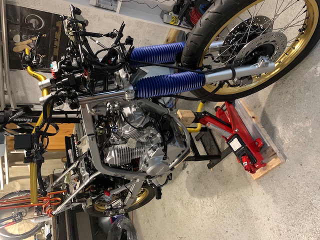

Le moteur est dans le cadre et j'ai commencé à la remonter, quel pied
. L'araignée est en place et le Té inférieur aussi.
J'ai profité du rayon de soleil pour mettre un coup de peinture aux crash-bars qui étaient encore en apprêt.
Tout le circuit électrique est remonté et j'avais peur de galérer mais finalement je n'ai pas eu de problème
Pour le délire j'ai sorti quasi toutes les pièces et ça en fait un sacré puzzle
Maintenant il n'y a plus qu'a tout remonter.

Sinon, travail du jour, réparation des fixations de carénages, peinture et vernis des crash bars, nettoyage des carburateurs et remplacement des durites d'essence qui semblaient fatiguées.
- Messages : 10324
- Been thanked : 7 times
Re: Ma T@ PD10 50è Anniversaire
t'as pas un pote ou un voisin ,
qui dispose d'un poste à souder, un semi auto, genre gaz inerte et fil fourré,
ça prend juste une minute
ou un p'tit garage de village " à 'l’ancienne ' ?
