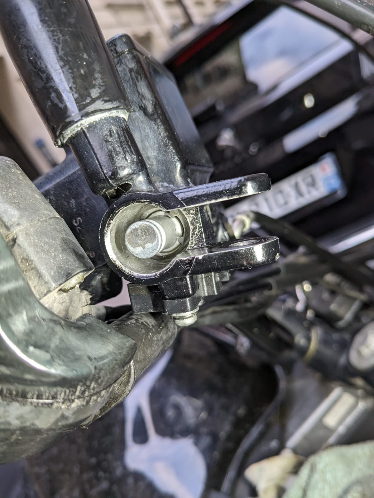

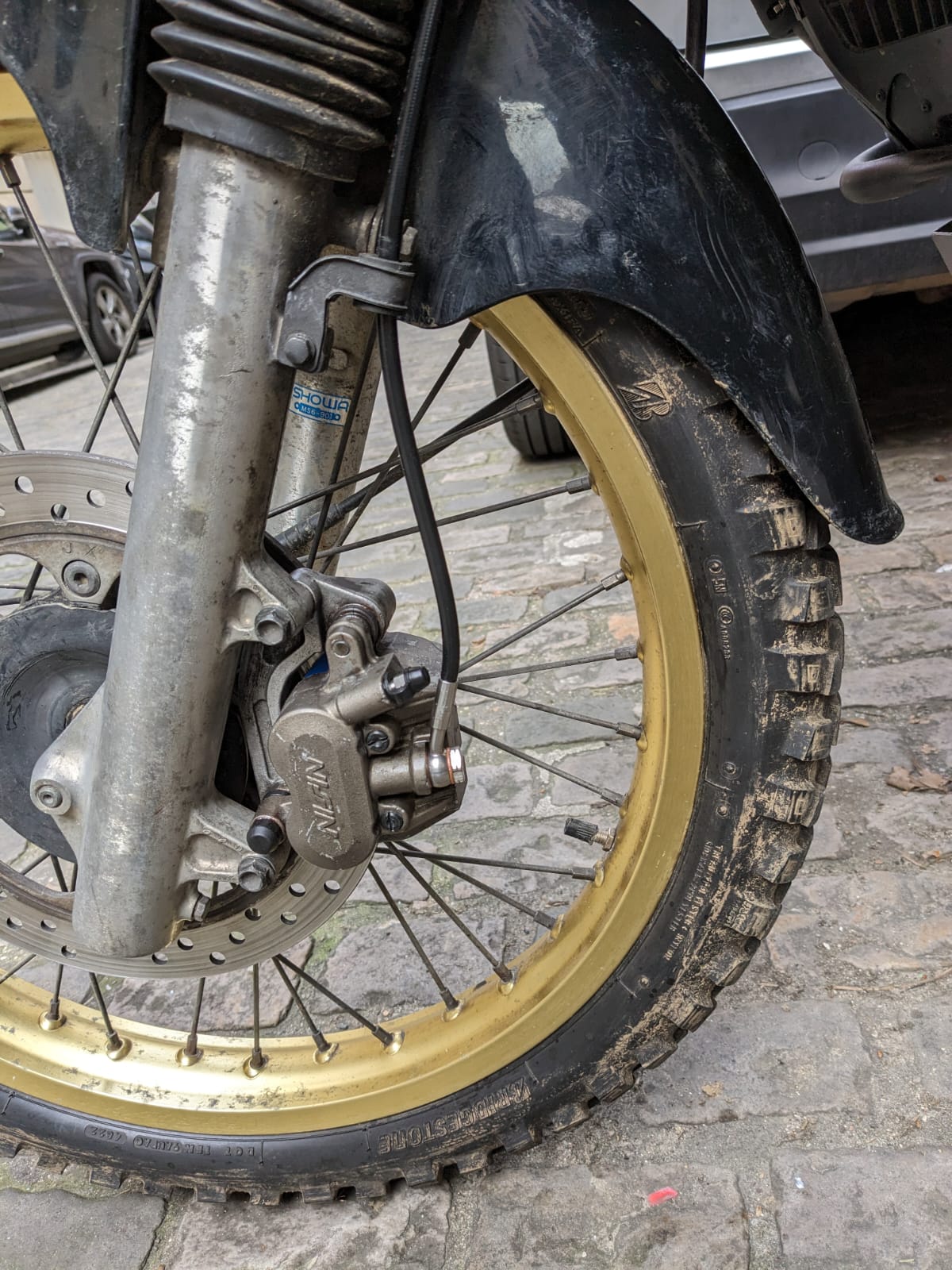

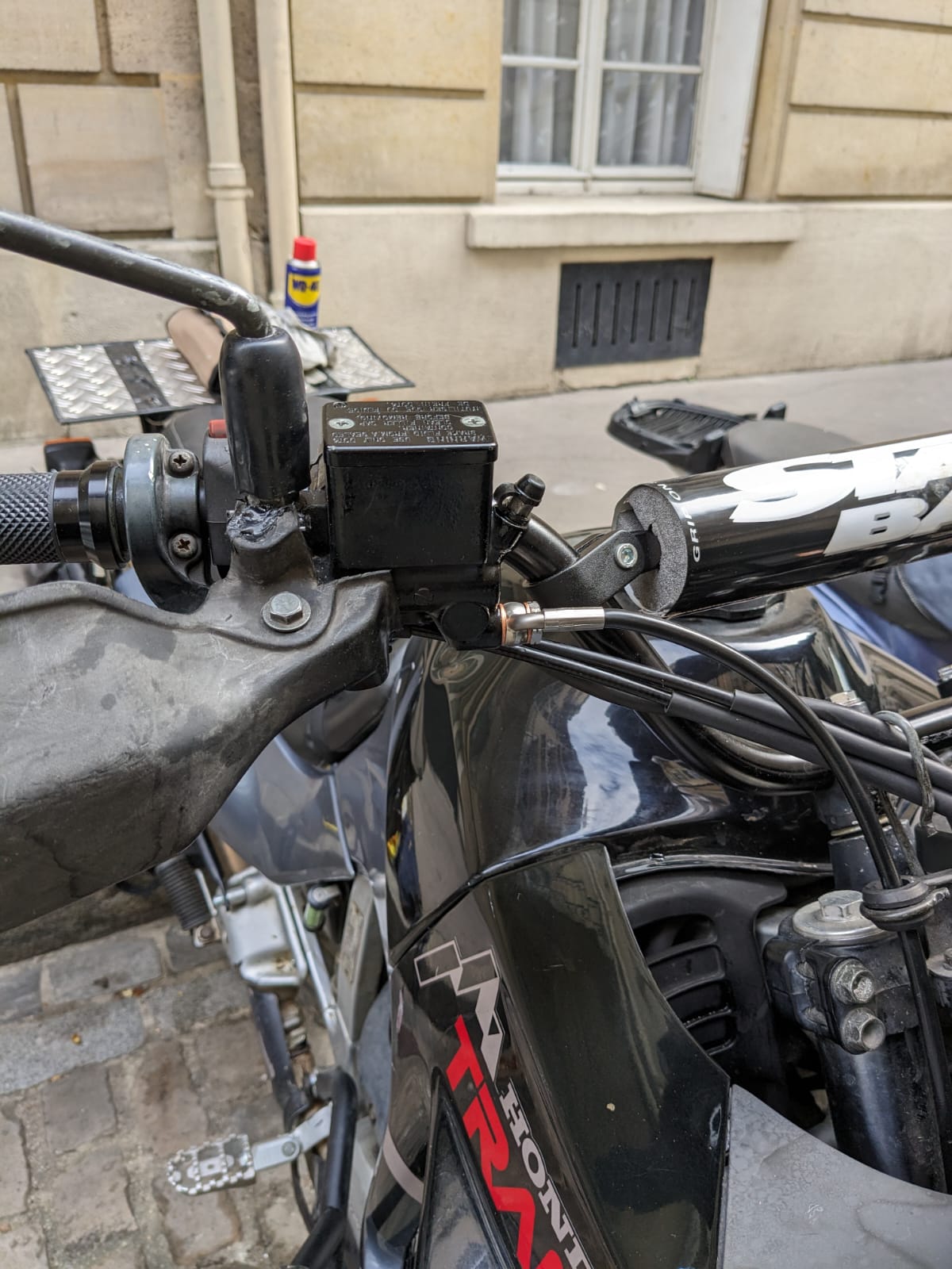

Suite et fin :

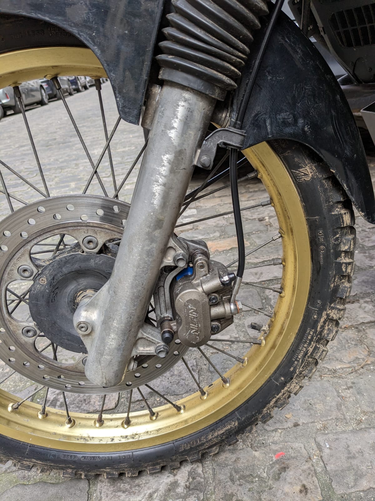

Tout est bien installé, plus de bulle dans le circuit... ce qui a pris plus de temps que prévu.
Cela dit, le test rapide dans l'impasse m'a semblé un peu décevant. Je pensais trouver un freinage "transformer", mais au final je n'ai pas vu une grosse différence. A tester à vitesse normal, et les plaquettes ont peut-être besoin de se faire.
Je n'ai plus de bruit au freinage non plus.
En prime j'ai tenté une extension de pédale de frein chez les chinois (modèle pour AT1000/1100), ça tient bien, on verra à l'usage.

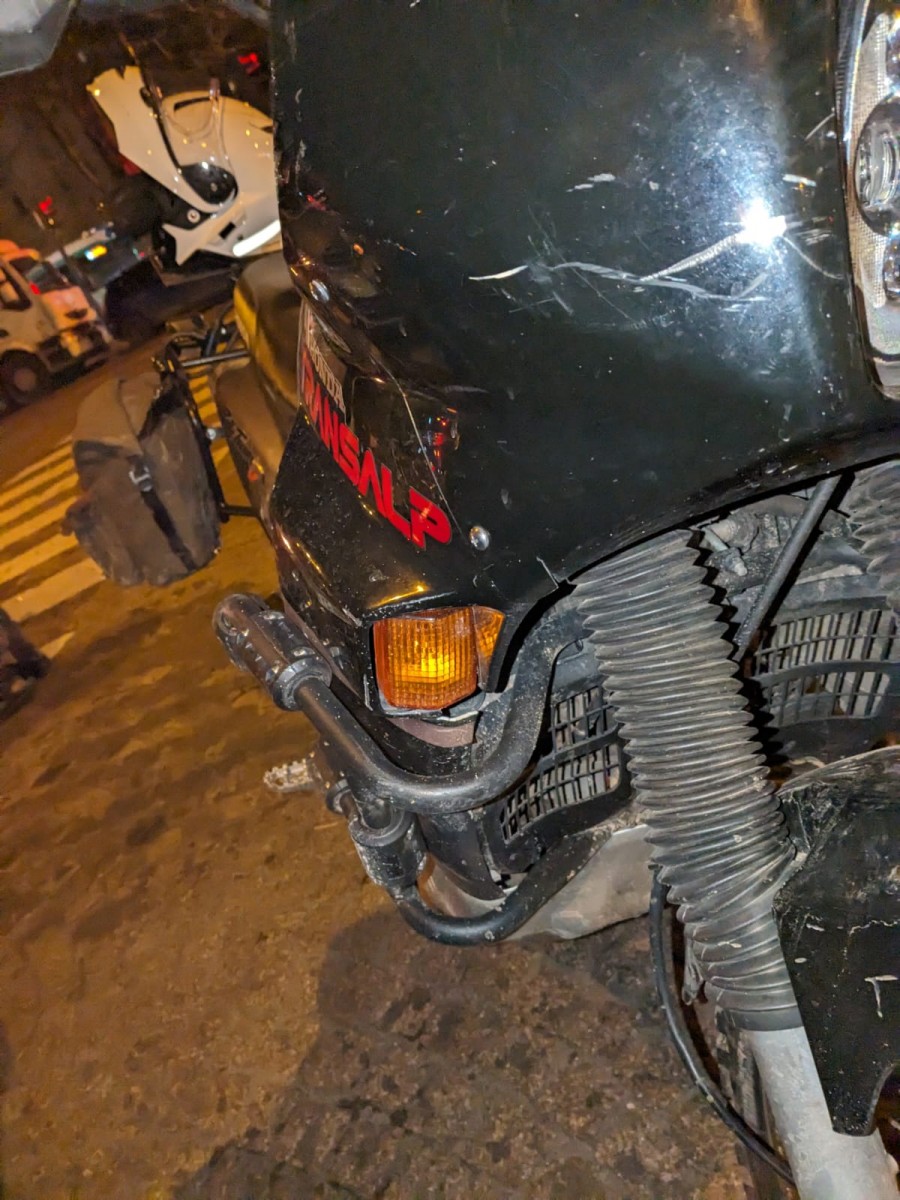

Ma petite chute de janvier, avait abimé le carénage droit aurtout du cligno

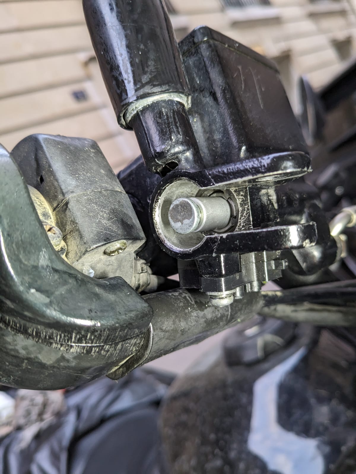

les problèmes ne semblent pas terminés, aujourd'hui je me rends compte d'une petite fuite au niveau du piston du MC.
Quand j'appuie, je vois une petite bulle au niveau de la flèche rouge. C'est le piston changé il y a 2 mois et j'ai presque pas roulé depuis.
Tout étant neuf, je vais démonter et remonté en espérant que ce soit juste un truc mal remonté... mais la plaie
MC fuite.JPG (79.75 Kio) Vu 5221 fois

piston sorti, les joints sont ok, mais le circlip était tordu : impossible de savoir si c'est en l'enlevant là ou si ça date d'avant.
J'ai remis l'ancien et on verra demain si ça va mieux.
Edit : ça semble ok ce matin

Message par Juvio »
bon je suis paumé...
samedi, je sors le piston, et je le remets en place, tout semble ok.
Dimanche matin tout est ok, je fais une sortie off road toute la journée et je ne vois aucune trace de fuite et aucun soucis au freinage : je vois même les effets très positifs du changement de plaquettes / piston / durite d'il y a 2 mois.
Mais ce matin, en passant devant la moto je vérifie et là il y a du liquide qui a coulé... J'ai l'impression que ça empire quand elle reste longtemps sur la béquille latérale au lieu de la centrale mais c'est peut-être faux.
J'hésite à remettre l'ancien piston qui est en bon état, pour voir si ça vient de là. Sinon ça viendrait peut-être de la membrane du bocal de frein (que j'ai changé aussi), mais j'en doute.

Il faut vérifier d'où vient le suintement, piston ou purgeur, bandgo pas assez serrés.

oui je vais refaire ça : ce week-end aucun doute que ça venait du piston donc j'imagine que ça sera pareil car je retrouve du liquide sous le pare-main, proche de là où il est vissé au MC avec le levier (comme quand j'ai vu la fuite samedi).
je confirme que le suintement vient du piston, pourtant il me semble bien mis et en bon état.
Donc j'ai remis l'ancien piston, encore en très bon état. Je le laisse comme ça 1 ou 2 jours et on va voir si c'est mieux.

Tu peux remplacer les joints et autres éléments internes, si l'intérieur du corps du maître cylindre est piqué ou oblong, tu nauras jamais d'étanchéité

le piston était neuf, les joints aussi, le tout acheté sur wemoto.
Là j'ai tenté en remettant celui qui y était avant, quand ça ne fuyait pas : si le problème persiste c'est qu'à priori c'est le bloc MC complet qu'il faudra changer... ça ferait bien chier.

Quelques nouvelles : aucune fuite depuis la remise du piston d'origine.
Je reste prudent car la dernière fois je m'en étais rendu compte longtemps après le changement, mais ça semble ok.
Je vais envoyer un mail à wemoto aussi, c'est pas normal de vendre un piston pas adapté.
Ca confirmerait une fois de plus l'adage : quand ça fonctionne faut pas trop toucher. (et se contenter de l'entretien normal).

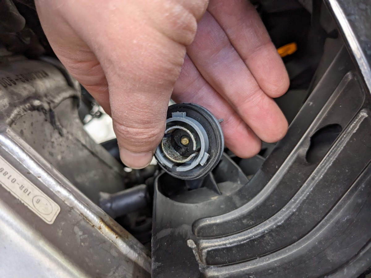

J'ai pas contre découvert un nouveau problème la dernière fois que j'ai pris la moto : les clignotants fonctionnent mal : parfois ça ne se déclenche pas, parfois si, à un moment je l'ai vu fixe...
De ce que j'ai lu ici je vais nettoyer abondamment au nettoyant électrique et voir si ça suffit.

Commence par inspecter les douilles des ampoules. Quand ça reste fixe, c'est souvent une douille oxydée ou avec un mauvais contact avec le culot de l'ampoule, éventuellement un filament d'ampoule en train de se couper.
Après si ca ne déclenche pas du tout, ouvrir le commodo et bombe contacts.
Enfin ça peut venir de la centrale cligno.

j'ai aspergé le tout au nettoyant contact, une des 2 douilles reste néanmoins bien oxydé. Il faudra repasser avec du "vert" d'éponge je pense.

De rien un classique, tu peux y aller avec du papier de verre fin, et ensuite tu mets un peu de graisse blanche partout pour éviter que la corrosion ne reprenne. ensuite tu essuies le surplus de gras au niveau des baïonnettes pour que ça fasse bien contact avec la masse.
A refaire une fois par an.

Le problème semble pour le moment résolu, après avoir bien frotter au papier de verre et à la brosse à dent. Ainsi qu'une bonne dose de WD40 suivi de nettoyant contact le lendemain.

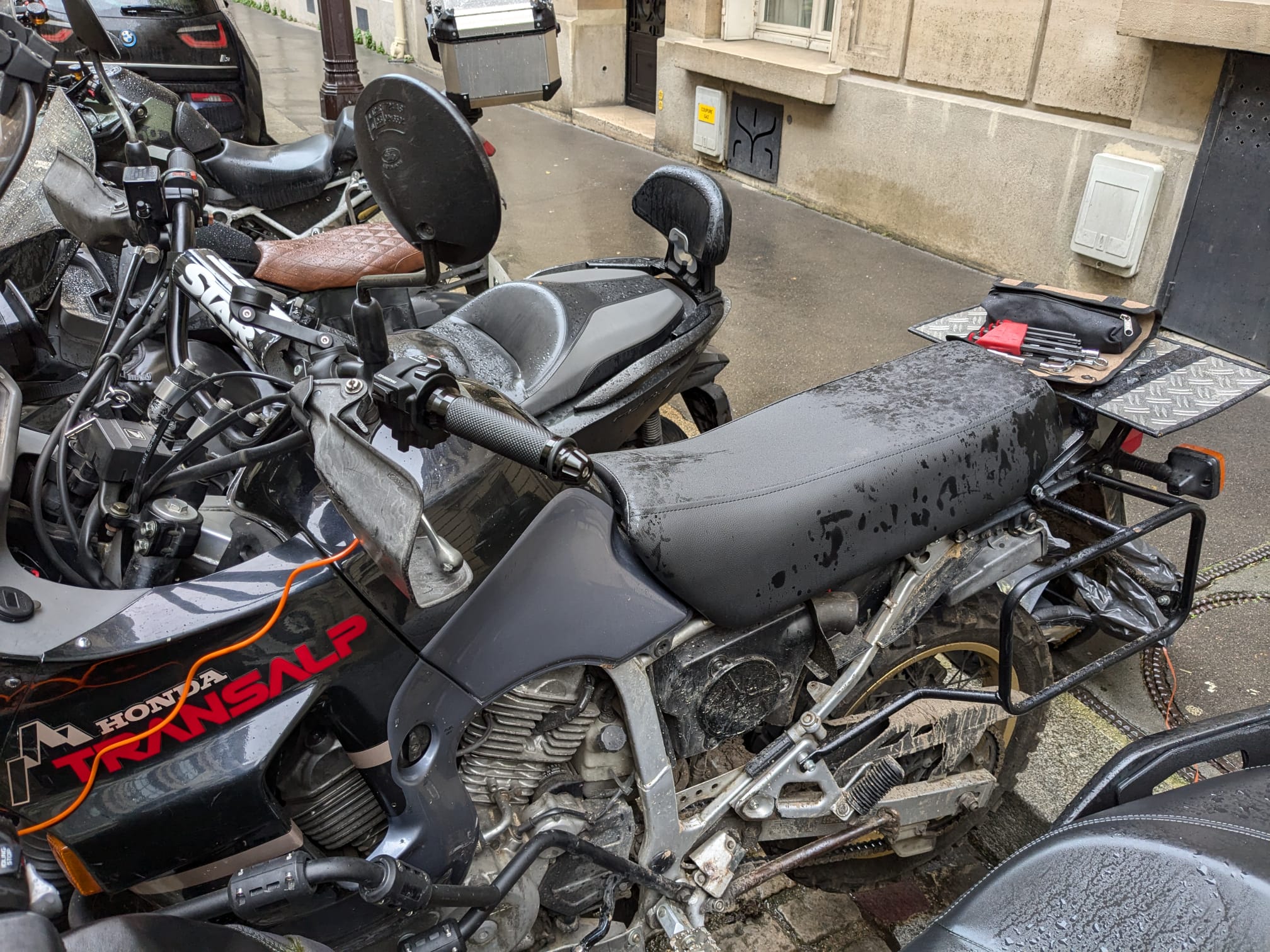

Quelques nouvelles de ma T@.

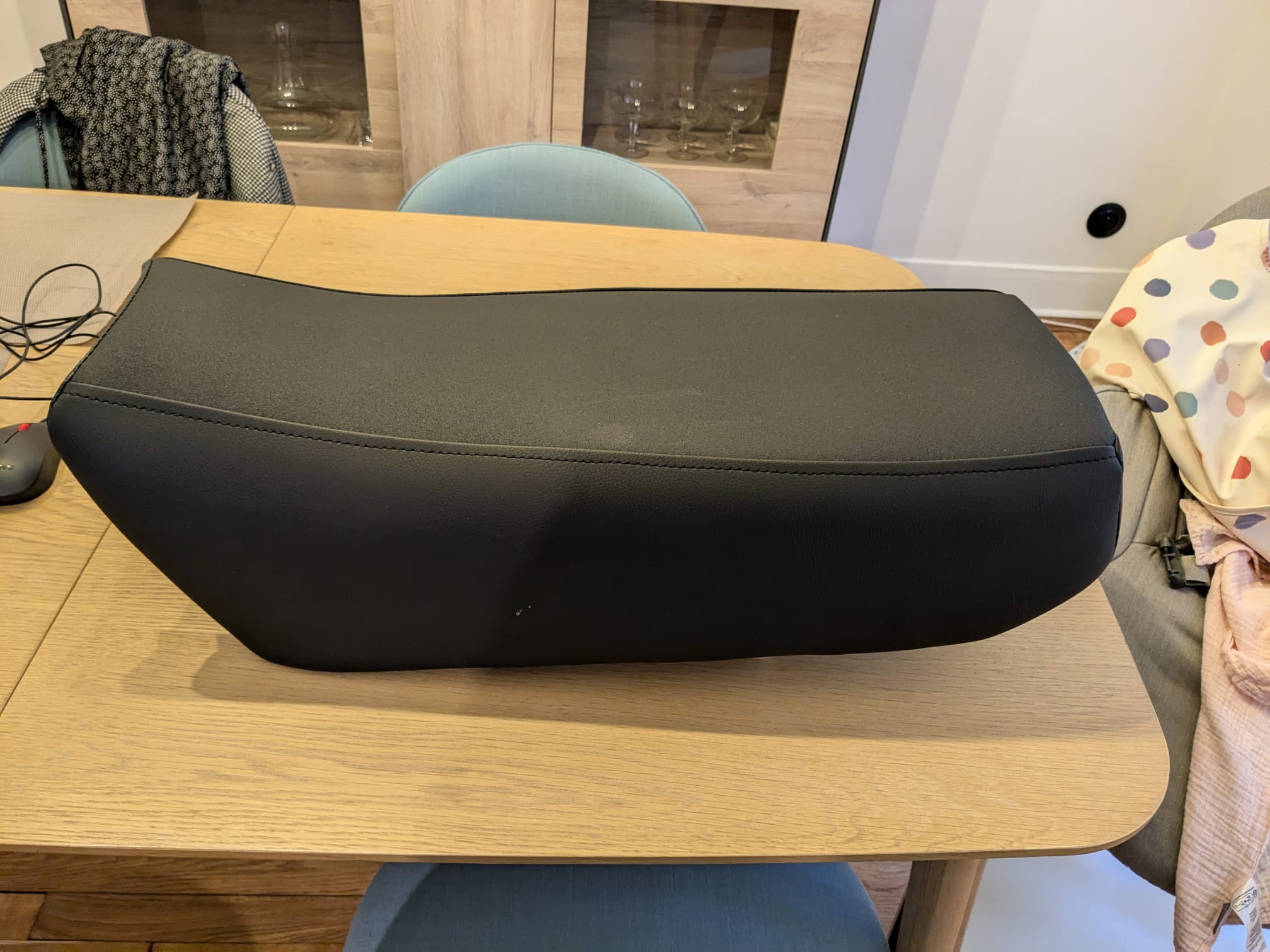

Après avoir récupéré une selle (merci @Polak49 et @richard41 ) je l'ai envoyé chez hyper2roues pour un relifting complet.
Nouvelle housse et +6cm de hauteur pour que mes grandes guibolles soient moins recroquevillées.
Content du résultat, même si on voit un "trou" entre la selle et réservoir, ça ne devrait pas être dérangeant à l'usage.

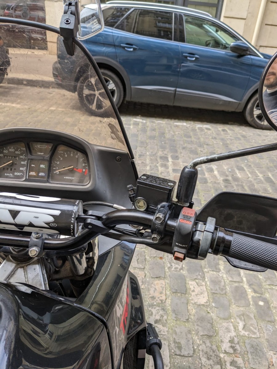

J'ai mis aussi 20mm de réhausse guidon, ça tend un peu les cables en plus du guidon starbar mais ça passe. (seule la durite de frein est rallongée)

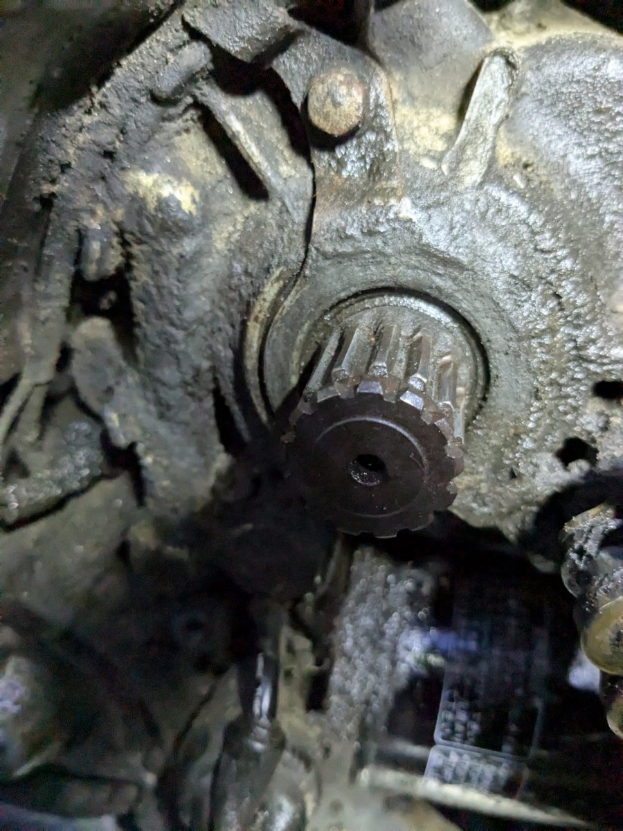

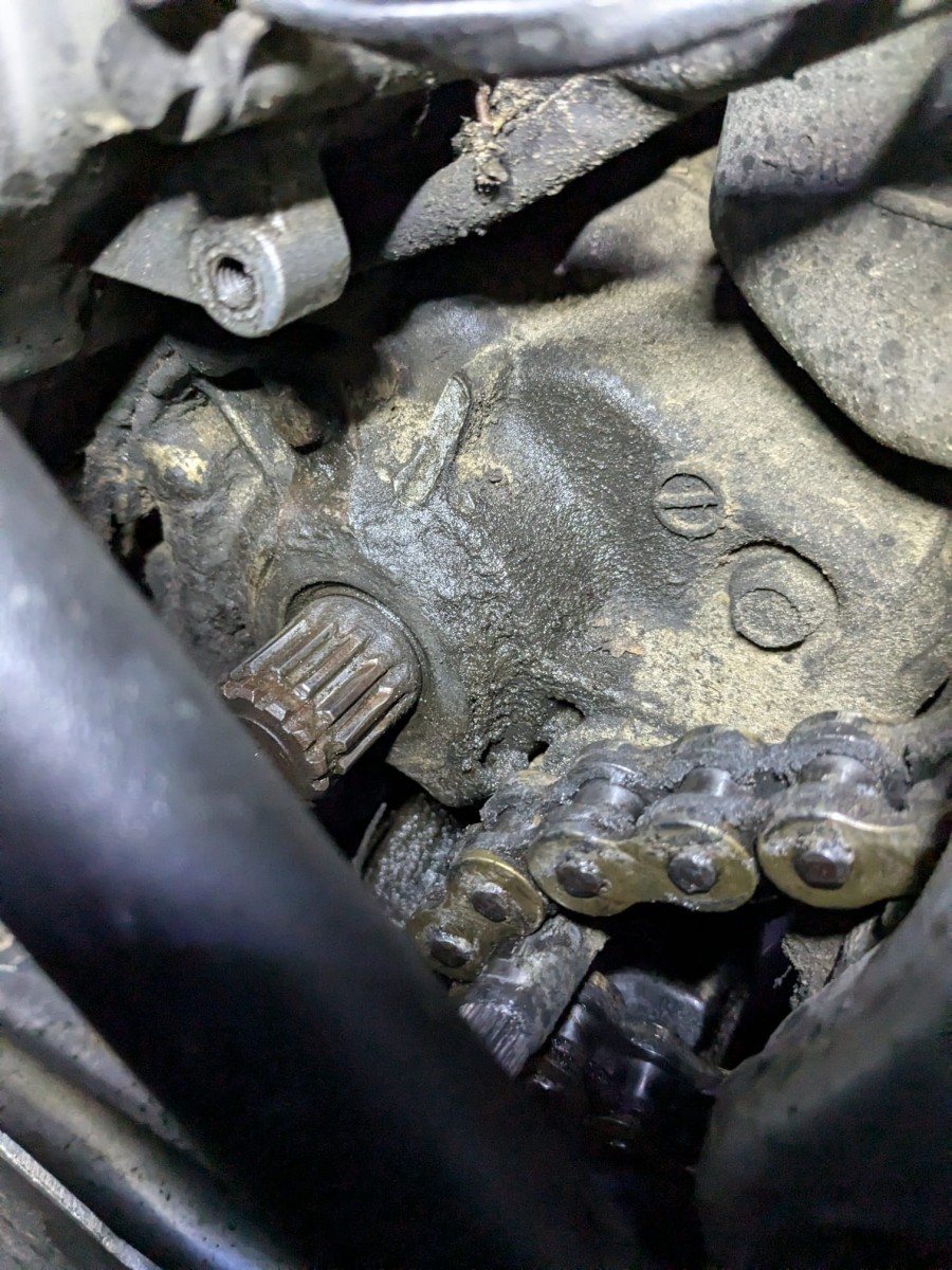

Moins sympa comme découverte, j'ai enfin pris le temps d'enlever le pignon de sortie de boite pour voir l'état exact de l'arbre. On est loin d'un arbre foutu, mais il est quand même entamé. J'ai reçu le superpignon KKbike, il sera installé d'ici peu (dès que j'y arrive :mrgreen: )... avec un bon nettoyage autour et beaucoup de graisse sur le pignon (l'inverse de la photo).
d'ailleurs pour la graisse : j'ai de la graisse cuivre ou de la graisse au lithium pour velo (zefal), laquelle vous semble la plus appropriée ?
Messages : 5707
Re: Mamie de 93
La graisse lithium va très bien, la graisse au cuivre a des particules qui peuvent éroder ton arbre pour rien
