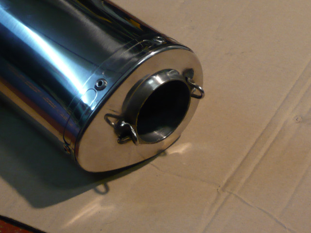

Cerise sur le gateau (inattendue), le truc est livré avec 2 dB killers différents :
Entre les deux, la seule différence est la rondelle soudée au bout de la chicane. Sinon tous les trous sont identiques.
Ca fait quand même 3 configs différentes possibles. Pas de dB, dB 1 et dB 2.
Changement (ou ajout) de chicane hyper simple avec une BTR à visser.

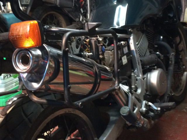

Mon gros souci, c'était la compatibilité avec le porte-valises GIVI.
Ca passe, mais il faut tout :roll: et j'ai été obligé de faire quelques adaptations pour que le pot ne touche pas le support de valises ... au risque de faire des bruits pas sympas en roulant.
In situ :
La longueur est juste suffisante pour éviter de cramer le support de clignotant :oufff
Reste à savoir ce que ça donne en live, je n'ai même pas enore fait pêter la machine.
DB killer de gauche avec rondelle :arrow: version libre et sans catalyseur (atténuateur)
DB killer de droite sans rondelle :arrow: version disposant d'un catalyseur
y a pas la plaque de la marque sur la cartouche :?:
ta le document d’homologation européenne :?:
Re: Yahoo, reçu mon GPR
Ah oui, sur le schéma de montage (très très succint) il y a une version avec "catalizzatore" !
Il se met entre le silencieux et le tube de raccordement.
Veux-tu dire que la chicane sans rondelle se met seulement s'il y a un catalyseur ?
Oui il y a un certificat d'homologation CE.

il faut mettre la chicane avec rondelle sinon il est très bruyant

* Sans dB Killer .... Dieu quel joli bruit ... mais Dieu Quel Bruit :ahhhhh
A se faire lyncher par tous les marcheurs et cyclistes du coin :dada
* Avec chicane fermée (celle de gauche sur la photo) ... bruit très atténué ... voire trop ... bof !
* Avec chicane ouverte ... là c'est top. Un joli bruit sourd, un poil fort mais pas trop :love
Si je ne me fie qu'au bruit, mon choix sera "avec chicane ouverte".

En effet j'ai cramé le clignoteur, je n'ai reçu qu'un seul DB killer. Sans avoir fait de réglage de carburation j'avais une jolie pétarade à la décélération . Attention à la vis allen (DB killer) car sur mon actuel GPR je ne sais plus la dévisser
Vieux motard que jamais
Anjelo a écrit :Attention à la vis allen (DB killer) car sur mon actuel GPR je ne sais plus la dévisser
Il faut tourner dans le sens inverse des aiguilles d'une montre :mrgreen:
Excuses-moi Anjelo, je n'ai pas pu résister :oops: :lol:
Pour le cligno, la sortie du pot est en-dessous et très légèrement en arrière. Je pense que ça devrait aller.
Ca dépend peut-être de son positionnement sur le collecteur, mais aussi de l'orientation qu'on donne au tube de raccordement.
Je vais vite savoir :roll:

Rolibulle a écrit : Pour le cligno, la sortie du pot est en-dessous et très légèrement en arrière. Je pense que ça devrait aller.

Hello Roli, je te parie un billet de 20 que ton cligno va cramer ! :wink: :ouioui :vieux
Si tu gagnes, tu me payes des petits clignos plus hauts ? :wink:
Nan, tant qu'à faire de cramer ... qu'il crame, là je saurai que je suis obligé de changer de modèle :roll:
L'idée d'avoir à le faire me gonfle mais quand on est obligé, la décision est plus facile à prendre :fume
PS : Il a déja été à moitié cramé par le Marving que j'avais monté l'an dernier ... autant le finir :sniff

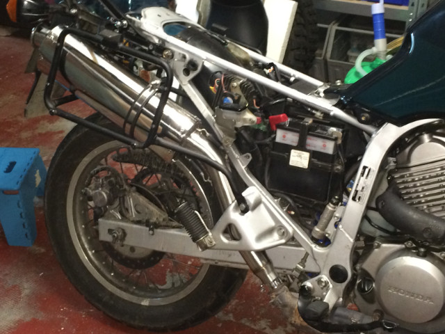

comme j ai acheté un gpr d'occase pas cher j avais pas toutes vos options bon pour 45 euros j allais pas faire la fine bouche !!
j ai mis une patte plus longue pour le fixer et je joue sur la tolérance de la fixation sur le collecteur .pour l 'étanchéité je coupe des bandes
dans des boites de coca afin de me refaire des joints
de plus la patte avec une entretoise écarte un peu plus le pot du cadre sinon mon pneu en 140 touche le pot en bout de compression de la suspension
le pot est plus bas donc pas de soucis de clignos , zone de chauffe est éloignée du régulateur l air circule mieux derrière le cache
car pour des raisons de coûts gpr utilise une faible épaisseur c'est léger mais le pot est vite chaud
comme j ai fait un dbkiller maison l inox devient jaune a son niveau logique

Ah oui, il est beaucoup plus bas que le mien. A voir ta photo, ton tube de raccordement est différent du mien, il a un coude plus prononcé. Le mien se monte sans joint sur le collecteur, il a un petit cône de réduction au bout et s'ajuste parfaitement sur le collecteur. J'ai essayé de baisser le silencienx au max en jouant sur le position du tube de raccordement et le jeu du collecteur mais ça ne va pas aussi bas que toi. ... D'ailleurs ça ne pourrait pas à cause du porte-valise qui passe juste en-dessous.
Je n'avais pas pensé à la chauffe possible du régulateur, tu as raison il faut que je surveille ça thx
