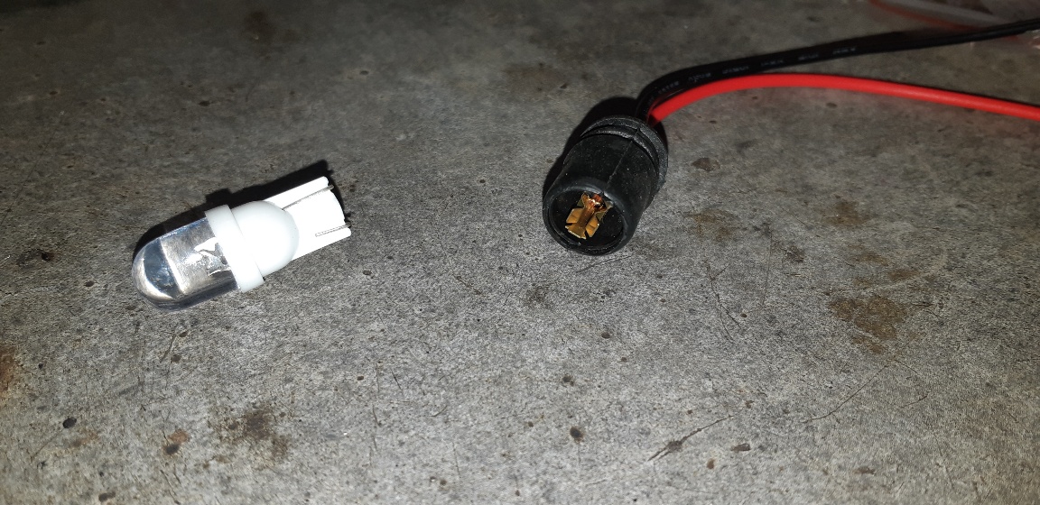

J'admets que je psychote un peu, mais si l'ampoule du feu arr défaille la nuit, il est difficile de s'en rendre compte. Les conséquences peuvent être douloureuses.
J'ai donc monté 2 petites leds supplémentaires dans le support d'origine, volontairement dans les coins où ça nuira la moins à la réflexion du globe.
Si l'ampoule principale pète, les 2 leds permettront de ne pas être dans le noir total de l'arrière. CQFD
Des images :
- la led et le support :
- montage terminé :
- résultat final :

Pas mal ton système, c'est propre :bravo

Très belle idée ! :bravo
Ça m'est arrivé une fois entre la Somme et Paris et effectivement s'il n'y avait pas eu l'ami @JLD80 pour me sauver la mise j'étais invisible de nuit, n'était le catadioptre.

Je ne met pas en doute les compétences de chacun, mais les petites leds rajoutées doivent faire 1W chacune. C'est peut-être pas la peine de faire un truc compliqué pour suppléer à une défaillance de la principale. A moins que ce soit pour la beauté du geste.
