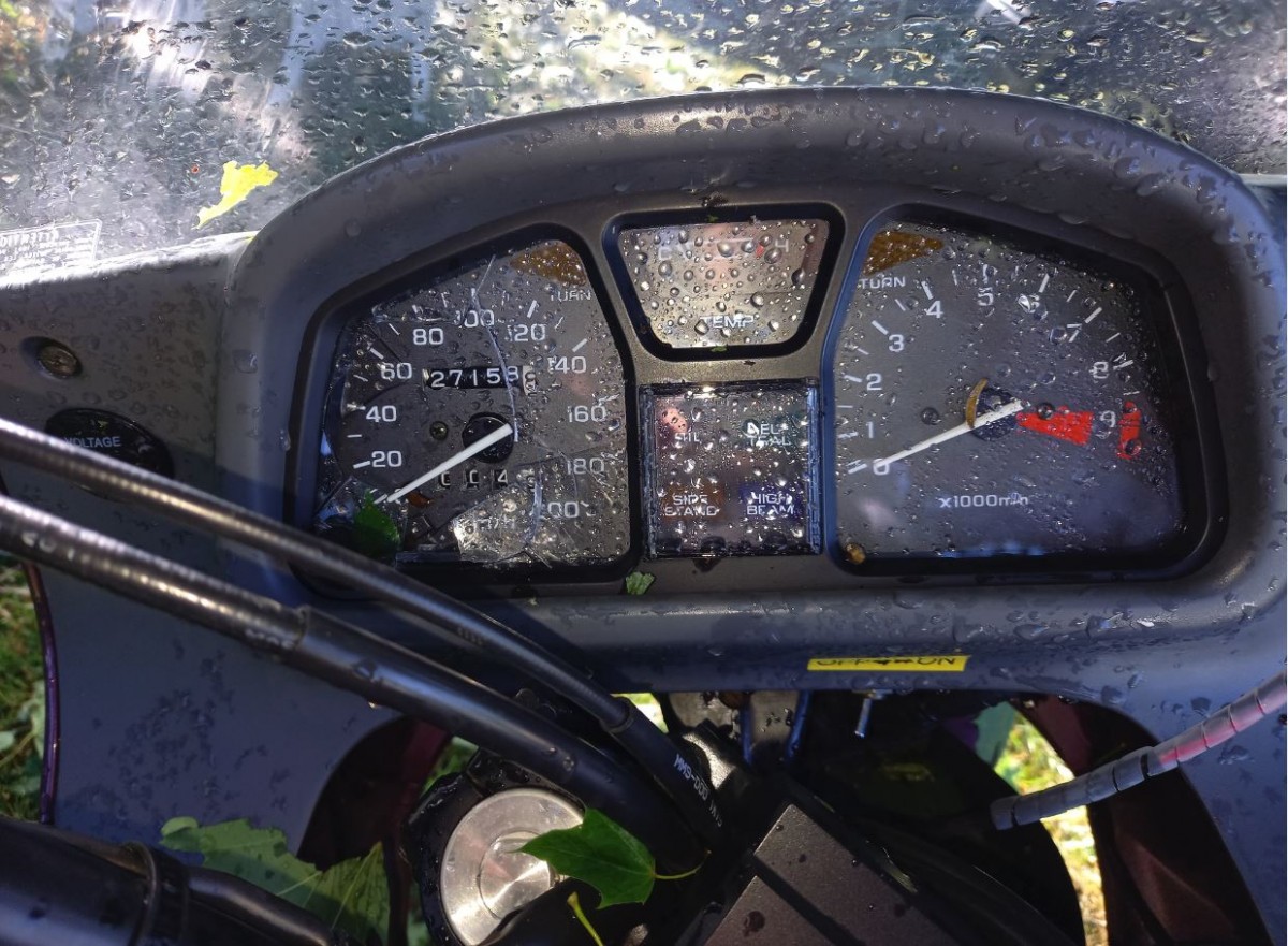

Pour rappel lors de la Grok ICE 2022, un grelon a eu la bonne idée de s'écraser sur le vitrage plexi du compteur mais également de plier l'axe de l'aiguille de vitesse.
Donc plexi et compteur kilométrique H.S.

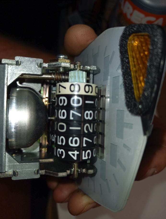

Extraction parti compteur, ça semble relativement propre, reste à voir son fonctionnement à Mach 1 :mrgreen:
Donc...., devant ce petit mécanisme d'horlogerie, ma question est la suivante:
"Peut'on aisément modifier le kilométrage ?? Y a t'il une astuce sans déboyauter le bazar ?
l'idée étant de remettre le kilométrage de mon compteur cassé.

C'est faisable, je l'ai déjà fait mais dans l'autre sens après avoir roulé longtemps sans entraîneur, mais j'ai pété 2 compteurs dans l'opération. Les petites pièces en plastique à démonter ne sont pas du tout souples et très cassantes.
Honnêtement, le moins risqué c'est le flexible et la perceuse.
Et y'a rien à dire en MP, faut tout démonter, faire tourner à la main, puis tout remonter.

déjà, si l'axe qui tient les rouleaux est sertis sur la platine, je sais pas comme faire pour l'extraire
Alambic, tu as des photos de ton travail, avec les pièces démontées ?

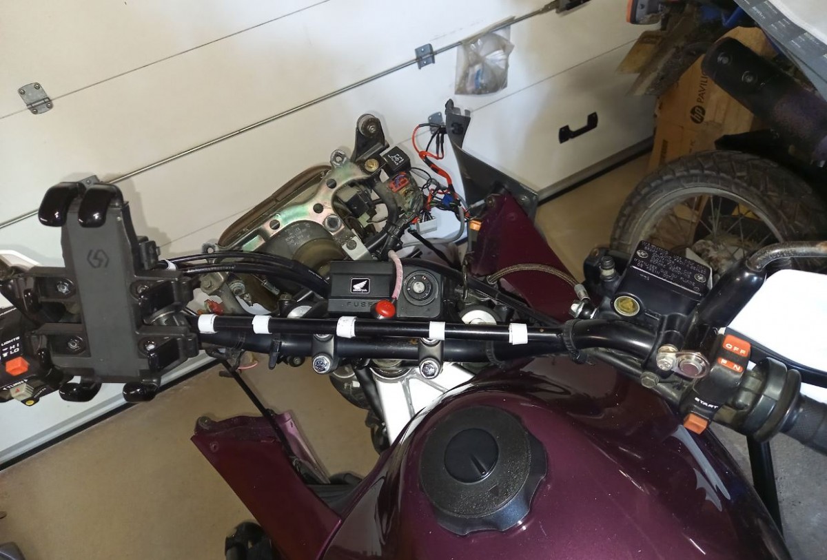

Remplacement Compteur PD 06
Bon j'attendais un retour de l'assurance "Fantôme" de la World Cie avant de réparer le compteur.
Etant aveugle sur ma vitesse, j'ai du me faire un freinage de la mort en découvrant une S.lo.erie de Radar "Alice" embusqué 8-P
Je vais éviter de me faire un ulcère avec ça, donc j'attaque la réparation. :ouioui
J'ai tenté la dépose compteur sans démonter la tête de fourche, pas possible
"Le Plastique c'est Fantastique" :mrgreen:
Evidement, j'ai droit aux 4 inserts qui foirent dans la tête de fourche, pas une réussite ce montage chez Honda...
Ce sera donc la réparation de la réparation :lol: :lol:
Mustang a son museau en mode Scrambler ce soir

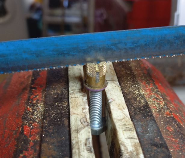

Il faut retirer la rondelle prisonnière dans l'insert., initialement elle coulisse dans l'insert pour écarter et faire accrocher l'insert dans son logement sur la tete de fourche.
2 coup de scie à métaux pour l'affaiblir et l'extraire.
2 prépa insert.JPG (58.97 Kio) Vu 2129 fois

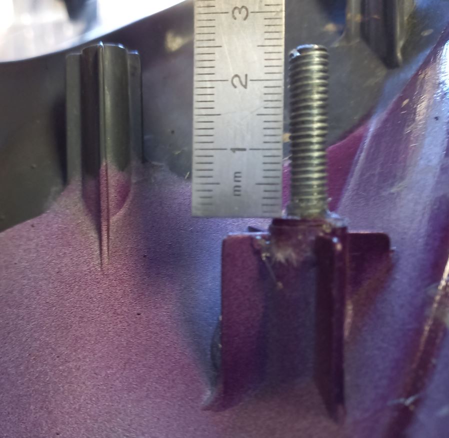

Préparations de 4 goujons longueur 40 mm dans une tige filetée M6.
Un petit coup de scie à métaux pour faire une empreinte de Tournevis plat
Préparation colle bi composant et on passe au montage.
Sur la tete de fourche, Remplissage des logements d'insert à la colle, on enfile l'insert, puis vissage des goujons avec écrou/contre écrou.
6 montage.JPG (50.27 Kio) Vu 2129 fois
On laisse dépasser les goujons de 25 mm
7 dépassement 25mm.JPG (93.01 Kio) Vu 2129 fois
Grace à la récupération des inserts, les 4 goujons sont pil poil dans l'axe des silent-blocs de fixation sur l'araignée.
Voilà l'opération est terminée, après séchage, remontage tête de fourche en toute facilité.
