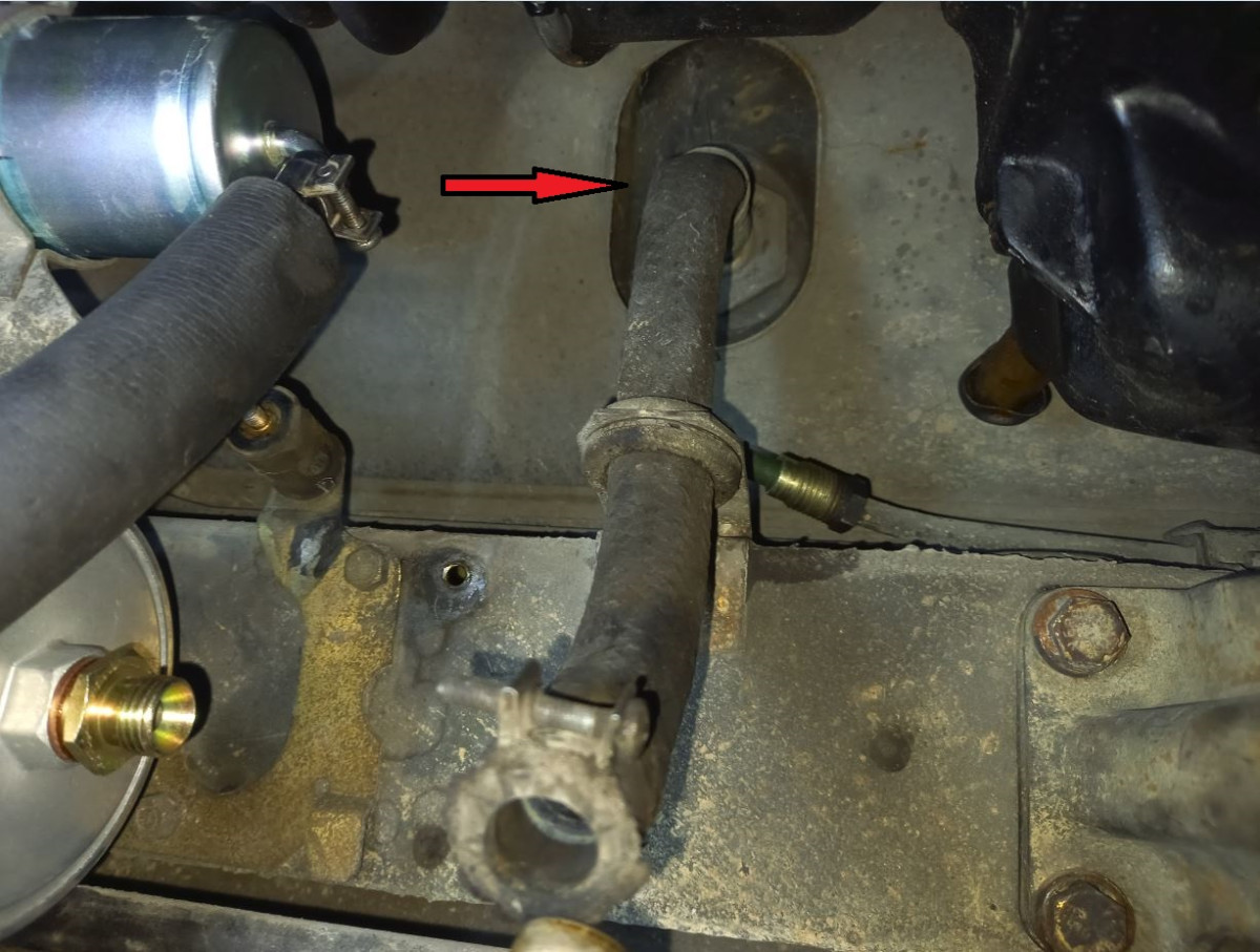

1/ Opération anodine, la dépose de la durite principale qui est fixée sur une traversée de cloison (pièce rapportée) sur le réservoir. Le risque étant de faire bouger cette traversée lors de l’effort de dévissage raccord durite, ou pire de foirer l’ensemble qui est assemblé depuis 38 ans….. :stress

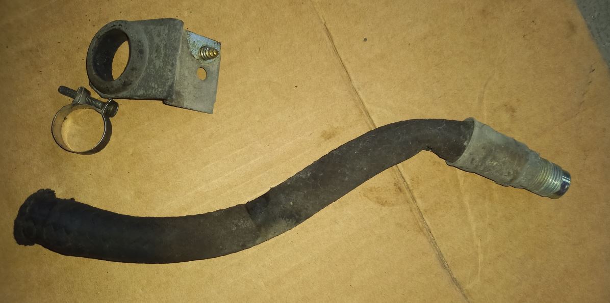

2/Bref, quand il faut y aller, il faut y aller ! Ouf, tout se passe bien malgré un desserrage ou j’ai dû forcer sévère. :hehe
2 Durite déposée.JPG (97.58 Kio) Vu 2744 fois
3/Comme la réfection à neuf réclame pas mal de composants couteux (pompe à essence, filtre essence, accumulateur de pression, durites, colliers,….), je cherche à limiter la dépense sans rogner sur le qualitatif de l’opération.
Donc récupération du raccord annelé en Drémelant le sertissage. L’idée étant de remonter une durite neuve avec Collier Serflex pro largeur 13 mm. Le prochain qui interviendra sur la durite me bénira d’avoir fait cela. :ouioui

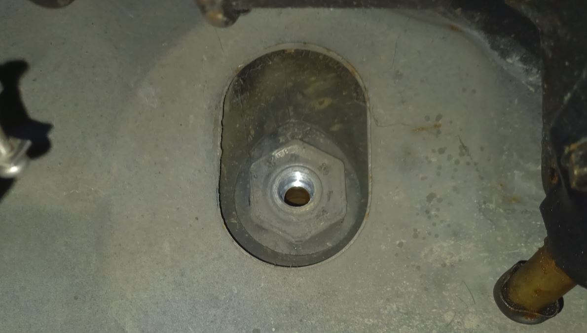

Alors voici ma requête, je dois réassembler mécaniquement ce raccord annelé sur la traversée de cloison réservoir. C’est un assemblage à sec avec une portée d'étanchéité métal / métal, pas de joint et c’est là ou çà me chagrine…
La peur de la fuite une fois remontée :stress . J’ai l’intention de mettre un produit d’étanchéité liquide qui passera en joint semi-élastique en l’absence d’oxygène, et qui pour la partie bavure du produit, ira se dissoudre dans l’essence sans causer de grumeau.
Pour info, je ne souhaite pas sceller le raccord, l’idée étant de pouvoir redémonter un jour si nécessaire.

Apparemment c'est une étanchéité qui se réalise par joint conique et écrasement métal sur métal si j'analyse bien, on dirait que le filet est plus écarté dans la partie qui a été serrée.
Si d'origine il n'y a rien pourquoi y mettre quelque chose ? As tu des infos sur les procédures de montage constructeur sous la mains, peut-être que le raccord est à montage unique et que donc il doit y avoir remplacement imperatif si démontage de la canalisation ?

Alors oui effectivement, je pense qu'à l'origine, c'est un montage avec un couple spécifique qui engendre une légère déformation sur le siège du raccord femelle (traversée de réservoir) qui est en alu semble t'il. La portée est faible, c'est vraiment le bout arrondi du raccord male qui fait l'étanchéité.
J'ai l'éclaté du constructeur et ce raccord (traversée de réservoir) apparait au détail, en fait c'est une crépine avec un tamis filtrant
La durite avec le raccord male est encore disponible, la crépine je pense qu'elle est dispo aussi mais tout est à coup de billet de 60 à 80 €, donc à peu près 150 € pour les 2 raccords :roll:
Et puis, je flippe un peu de déposer la crépine, de peur que çà me reste dans les mains, de plus je n'ai pas la douille, c'est semble t'il, au moins du 46.
Quand je vois l'effort pour dévisser la durite et que je ne pouvais absolument pas tenir la crépine en alu qui est vissée, je me dis que la déposer est à grand risque de foirage :stress
il est possible qu'un remontage à sec sans produit d'étanchéité puisse faire l'affaire mais je préfère sécuriser.
Pour le filetage, effectivement la photo que j'ai posté au dessus de ce message est trompeuse, mais en fait non, il n'est pas déformé, il a juste une conicité de 2/10 ème entre début et fin de filetage.

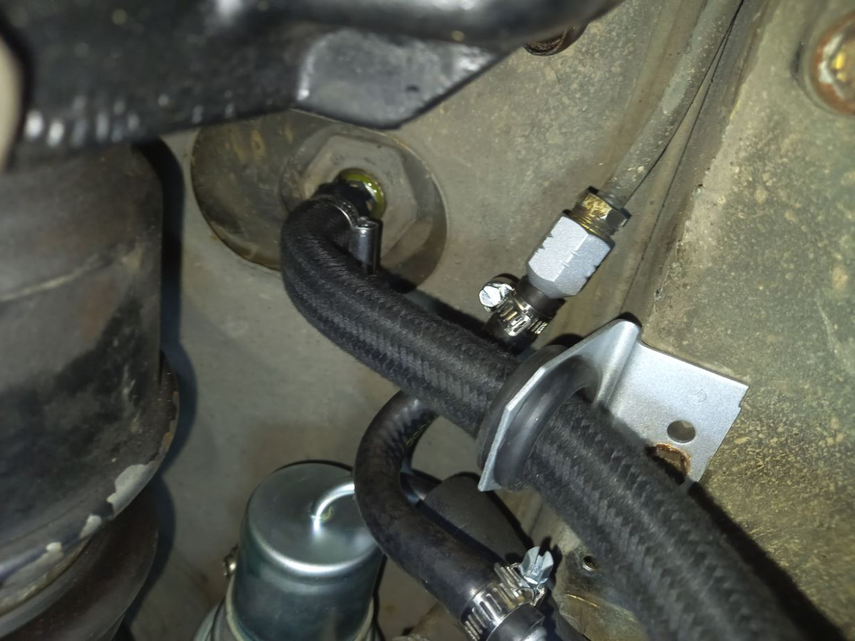

Bon, j'ai opté pour la LOCTITE 577, d'autres produits peuvent faire le job mais HENKEL a l'avantage de mettre en ligne des fiches techniques Produits ultra complètes.
C'est ce qui a fait la différence dans mon choix. :ouioui
Du coup, j'au pu faire une réfection à neuf en remplaçant durites, joints raccords banjo, pompe, filtre et accumulateur pression, c'est reparti pour 30 ans wow
