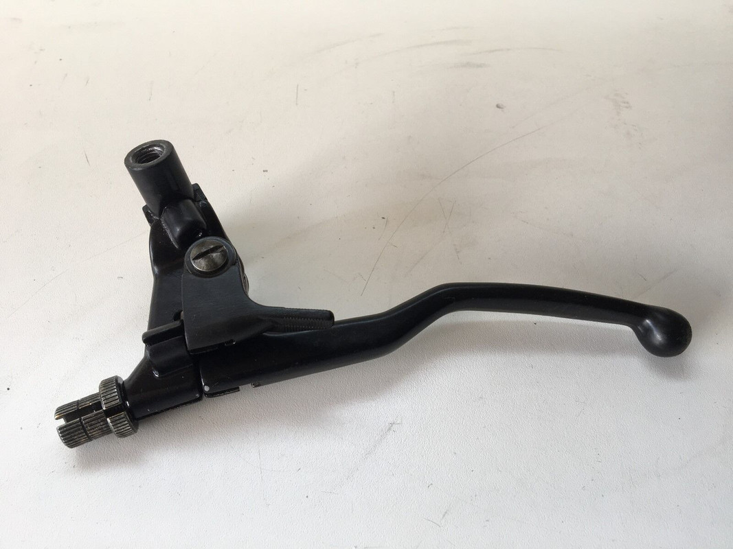

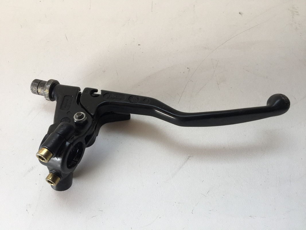

J'ai changer ma cocotte d'embrayage et je me suis rendu compte que j'ai un capteur avec deux fil qui vienne faire contact quand tu embraye
Sur la nouvelle d'occas, ca doit être une phase 1 sans le capteur, le système de tirette de starter n'est pas la même non plus !!
Si vous avez des photos du système de starter je suis preneur, je pense qu'il y a une tendeur car c'est fileter
Du coup j'ai débrancher les deux fiches, il y a une importance ou je peux débrancher sans soucie ?
Merci d'avance :D
Re: Préparation de la grosse Betty T600 de 91

cocobebe
Messages : 63
Enregistré le : 19 déc. 2023, 12:50
Localisation : Plaissan
Message par cocobebe »
30 mai 2024, 14:27
Ben ça ne doit pas être la bonne cocotte !
La cocotte vient d'une t@ de 88 (a priori)- la mienne est de 91 -
Pas T@ !
En 87 il y avait le switch embrayage...

Et ça pose souci de pas le mettre ? A quoi sert se Switch ?
Sécurité (avec béquille et point mort).
Celui-là c'est surtout pour ne pas donner un coup de démarreur avec une vitesse enclenchée :paf
