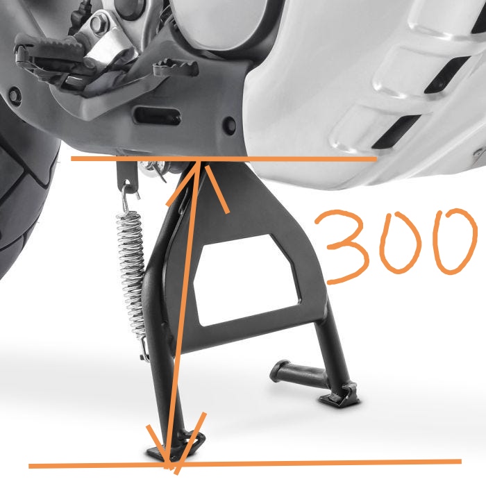

Sur la 600, j'ai récemment installé une béquille centrale de chez Motéa, elle mesure 300 mm de l'axe jusqu'au pied de béquille. Ma Transalp est en configuration d'origine soit normalement une garde au sol de 214 mm.
En configuration d'origine, la 650 devrait avoir une garde au sol de 192 mm soit 22 mm de moins.
Si je ne dis pas de bêtises, la béquille centrale de la 650 devrait donc faire 278 mm en toute logique... 😉
Voilà, si ça peut t'aider... ✌️

C'est celle ci que j'ai mesuré, sur la 600 hein... 😉

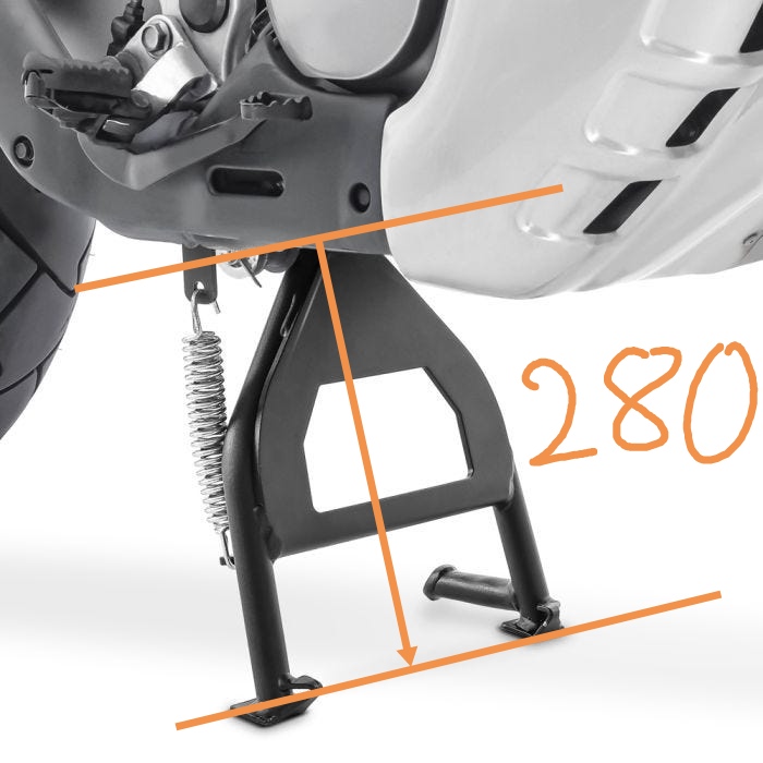

Effectivement, j'avais pris la mesure la plus grande, on va dire, béquille repliée, de l'axe de la béquille jusqu'au bord extérieur de la patte de la béquille soit 300 mm.
La mesure perpendiculaire depuis l'axe jusqu'en bas et de 280 MM.
Je reprécise bien, c'est pour la 600 hein 😉

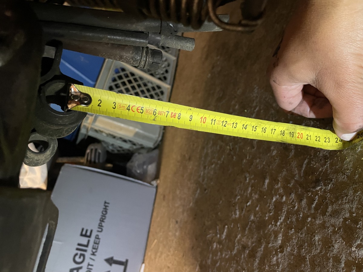

Moi c'est la bourgeoise (650) et je trouve 27 cm du sol au centre de l'axe.
Demain j'ajoute les photos car extension .heic non pris en charge... :sniff
Bonne soirée à vous !
avec photos ...
mesure 1.png (544.21 Kio) Vu 4517 fois
mesure 2 .png (486.13 Kio) Vu 4517 fois
Modifié en dernier par Dam Max le 03 oct. 2024, 08:14, modifié 1 fois.

Oui moto d'origine et béquille centrale Honda (il me semble) ...
les photos sont maintenant affichées :-D
