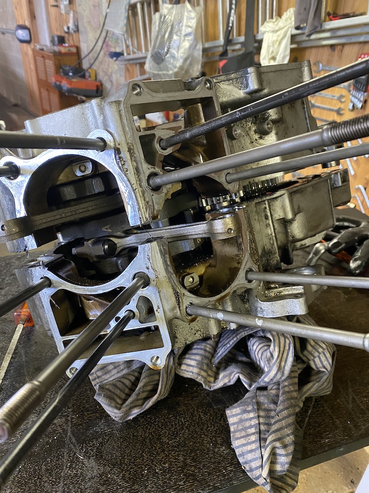

Bon, il va y avoir du boulot sur ce moulin.

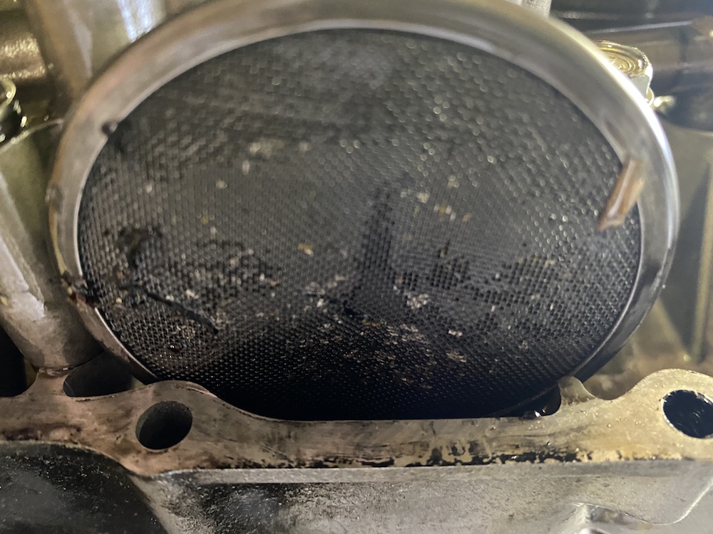

Voilà le problème principal
Je vidange, il coule à peine 1/2 litre d'huile
Allez au boulot
Ce soir j'en suis là.
Yarglll

J'avais deja vu des ASB en mauvais etat, mais celui-ci c'est un record!

Ha ouais il est bien mort celui là...
Re: Mon patron est débordé
J'ai eu encore plus lisse sur la RD03 désossée !!
Sinon faudra probablement changer le chaîne de pompe à huile (et vérifier que le petit tuyau n'a rien).

Tu as mesuré les tendeurs ?
Oui, les chaines sont à changer

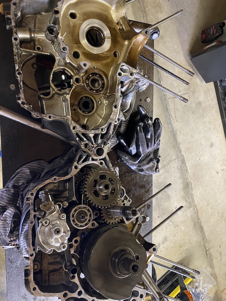

Cet après midi je m'y suis remis.
J'ai commencé par terminer de démonter ce qui gène pour ouvrir.
Allez hop, éventration
C'est pas vilain, ni trop sale
Globalement en bon état même
Allez, c'est le tour de l'axe
Et hop
En voilà un que je garde en souvenir
La suite la semaine prochaine.

Pense à noter tous les repères vilo/bielles... Ça peut servir :D

Oui, sans les 3 outils spéciaux, ça ne doit pas être facile de sortir l'embrayage et le volant moteur.

P'tin je sais pas comment ta fait pour arriver à sortir l'axe de sortie de boite, le remplacer et tout remonter sans que ça merde. J'ai essayé sur ma vieille boite de 600 transalp, elle est encore en pièce :lol:
