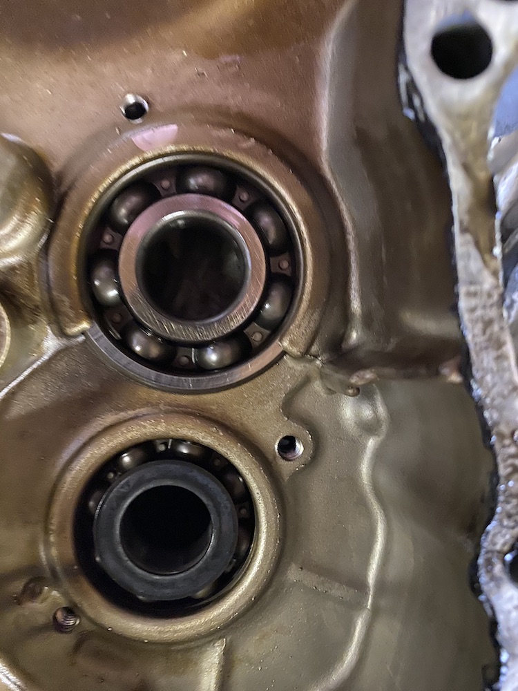

Bon, il va y avoir du boulot sur ce moulin.
Voilà le problème principal
Je vidange, il coule à peine 1/2 litre d'huile
Allez au boulot
Ce soir j'en suis là.
Yarglll

J'avais deja vu des ASB en mauvais etat, mais celui-ci c'est un record!
https://dudeism.com/
http://www.vhemt.org
http://www.seashepherd.org
Messages : 13799
Re: Mon patron est débordé
Ha ouais il est bien mort celui là...
J'ai eu encore plus lisse sur la RD03 désossée !!
Sinon faudra probablement changer le chaîne de pompe à huile (et vérifier que le petit tuyau n'a rien).

Il est magnifique cet arbre de sortie boite :mrgreen:

ho merde la gueule des dents....

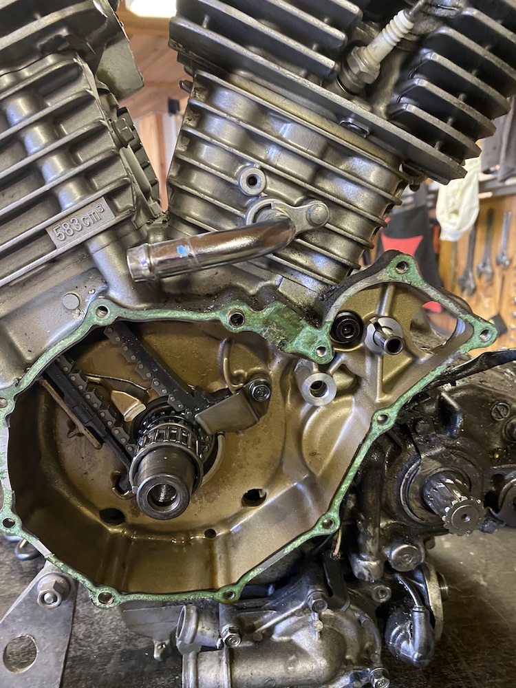

Cet après midi je m'y suis remis.
J'ai commencé par terminer de démonter ce qui gène pour ouvrir.
Allez hop, éventration
C'est pas vilain, ni trop sale
Globalement en bon état même
Allez, c'est le tour de l'axe
Et hop
En voilà un que je garde en souvenir
La suite la semaine prochaine.

Pense à noter tous les repères vilo/bielles... Ça peut servir :D

Oui, sans les 3 outils spéciaux, ça ne doit pas être facile de sortir l'embrayage et le volant moteur.
