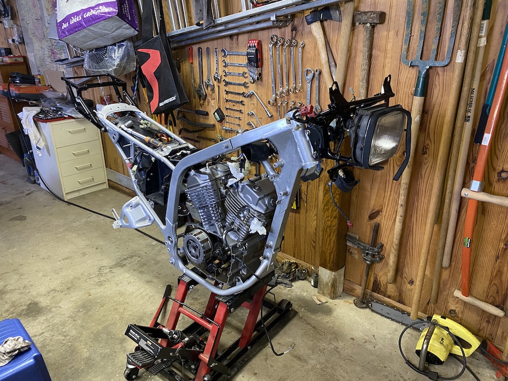

Bon, j'ai été un peu en panne ces derniers temps.
Le moteur devrait être fini la semaine prochaine, mais en attendant le père noël est passé en avance

Cadre repeint?

franck62200 a écrit : ↑
27 nov. 2020, 19:37
Cadre repeint?
On dirait oui :love
IMG_4615 - copie.jpg (229.99 Kio) Vu 2089 fois

Ha oui joli boulot :ouioui
28 nov. 2020, 09:26
Oui, je trouve aussi, à la lumière ça pète bien. Et jolies finitions.

Re: Mon patron est débordé
Ca va faire une superbe moto :-D :love
Déjà le concept du cadre en aluminium bravo hein :bravo
Par contre le phare qui éclaire le sol je comprends pas bien ... :?

Les arbres racing sont arrivés du coup, je peux terminer.
Je ne monte pas les carters latéraux qui sont repeints flambants neufs, ils seront remis quand le moteur sera dans le cadre, ce qui ne saurait tarder.
Ça serait dommage que le futur acheteur endommage l'ASB qui vient d'être changé avec une mauvaise tension de chaine.
Alors je lui monte en option le pignon qui va bien, c'est encore mieux.
Je remettrai le moteur à sa place quand le bras oscillant sera revenu de chez le peintre qui s'obstine à ne pas le faire de la bonne couleur :lol:
En attendant, je commence à équiper le cadre.
Et puis, je vais attaquer la fourche.
