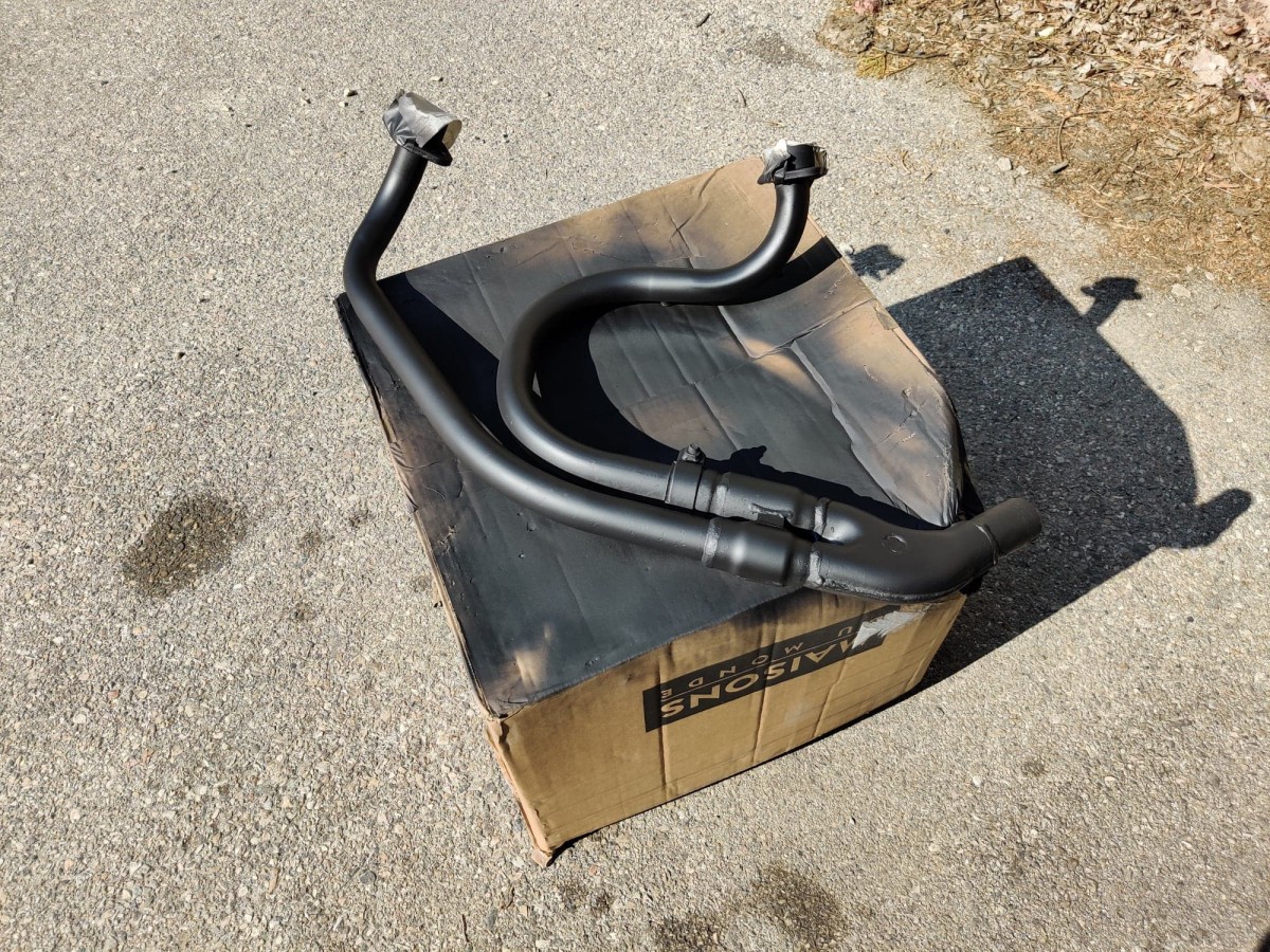

J'ai fait une petite jeunesse au collecteur et au silencieux

Pense à cuire doucement collecteur et pot en faisant circuler de l'air chaud au décapeur.

C'est obligatoire au décapeur où je peux le faire une fois monté en démarrant la moto ?

Sur la moto ça chauffe beaucoup. Faut démarrer, couper, laisser refroidir un peu, redémarrer, couper etc... Sinon tu risques de cramer la peinture trop vite.

Oui c'est assez violent le chauffage sur la moto.
Emprunte un décapeur et colle le dans les orifices, :mrgreen: passe le progressivement sur la peinture pour que la résine prenne et polymérise.

Plutôt dedans que dessus directement :D
En plus tu peux caler le bazar qui travaillera tout seul.
Et pas à fond le décapeur !!!
