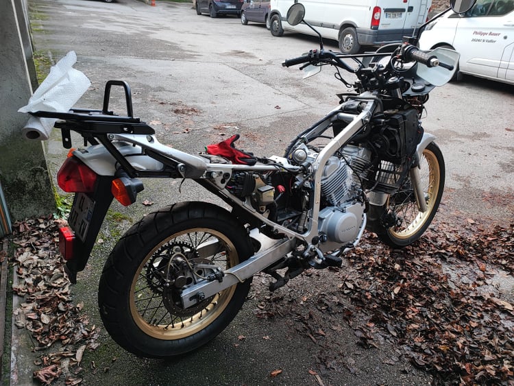

Quelques petites nouvelles, je me suis enfin remis sur la transalp.
J'ai changé les clignotants, ajouté un porte paquets, mis des poignées passager et le nouveau moteur est en place :-D
Il faut encore que je raccorde les tuyaux et tout le reste à suivre :mrgreen:

Messages : 2200
Re: La Chronosalp
:bravo ça avance bien !
Soigneur de transalp de père en fils ! :lol: :lol: :gloup
On voit que la passerelle approche !
Messages : 13799
Re: La Chronosalp
Une remarque !
La durite arierre passe derierre le bras !
Pas devant...

philgood a écrit : ↑
06 janv. 2022, 07:51
Oui c'est pour bientôt :-D
stefter a écrit : ↑
06 janv. 2022, 09:53
Une remarque !
Pas devant...
Merci je modifie ça dès que j'y retourne :mrgreen:
