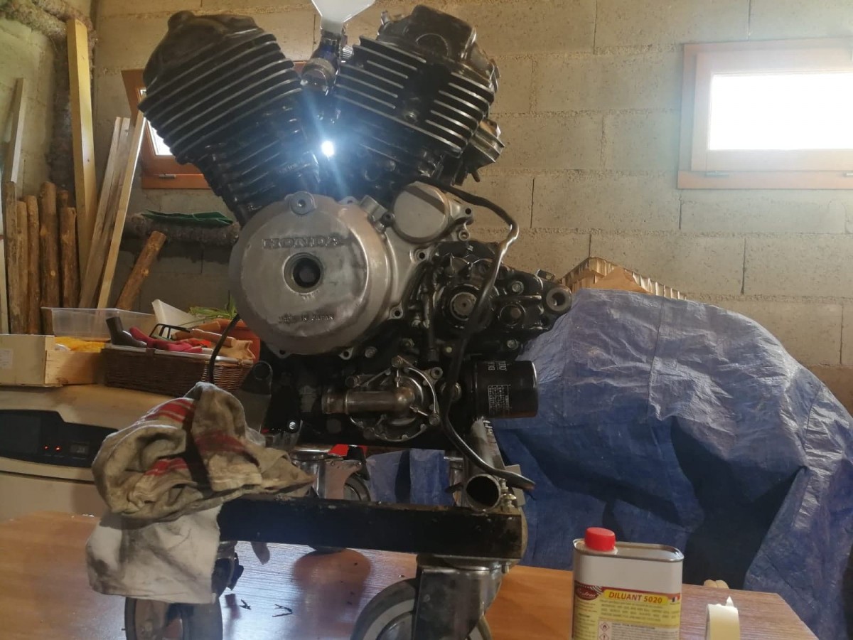

Salut à tous \o/
Je viens aux nouvelles depuis le temps :mrgreen:
J'ai fait une petite jeunesse au collecteur et au silencieux
Ensuite j'ai continué le nettoyage de printemps, fait la purge du liquide de frein, remis les fourreaux à la bonne hauteur, etc...
Et ce week-end je suis parti chercher mon Graal, mon beau moteur préparé aux petits oignons de chez BMS, moteur Noir 55CV avec la bonne restauration qui va bien. :youpiii
Et comme je suis un peu chiant j'ai demandé à mon Papa de repeindre le moteur en gris pour que ça corresponde avec l'année de la moto :pasfou
Et tant qu'à faire, un pignon renforcé StefterTech et Arbres à cames retaillés :hehe

Re: La Chronosalp
Pense à cuire doucement collecteur et pot en faisant circuler de l'air chaud au décapeur.

Chronos a écrit : ↑
08 juin 2021, 23:54
C'est obligatoire au décapeur où je peux le faire une fois monté en démarrant la moto ?
Sur la moto ça chauffe beaucoup. Faut démarrer, couper, laisser refroidir un peu, redémarrer, couper etc... Sinon tu risques de cramer la peinture trop vite.

Re: La Chronosalp
Oui c'est assez violent le chauffage sur la moto.
Emprunte un décapeur et colle le dans les orifices, :mrgreen: passe le progressivement sur la peinture pour que la résine prenne et polymérise.

Re: La Chronosalp
Plutôt dedans que dessus directement :D
En plus tu peux caler le bazar qui travaillera tout seul.
Et pas à fond le décapeur !!!

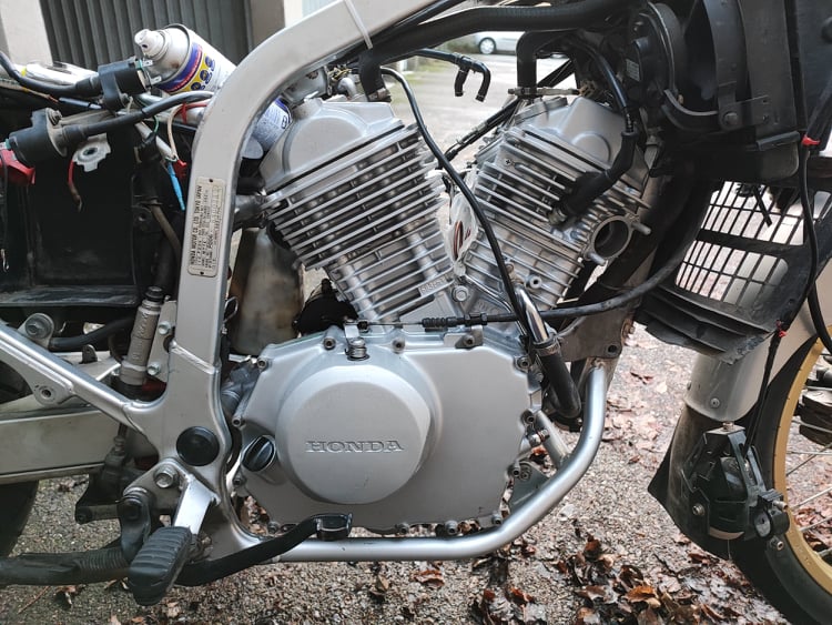

Quelques petites nouvelles, je me suis enfin remis sur la transalp.
J'ai changé les clignotants, ajouté un porte paquets, mis des poignées passager et le nouveau moteur est en place :-D
Il faut encore que je raccorde les tuyaux et tout le reste à suivre :mrgreen:

Messages : 2200
Re: La Chronosalp
:bravo ça avance bien !
Soigneur de transalp de père en fils ! :lol: :lol: :gloup
On voit que la passerelle approche !
Messages : 13799
Re: La Chronosalp
Une remarque !
La durite arierre passe derierre le bras !
Pas devant...

philgood a écrit : ↑
06 janv. 2022, 07:51
Oui c'est pour bientôt :-D
stefter a écrit : ↑
06 janv. 2022, 09:53
Une remarque !
Pas devant...
Merci je modifie ça dès que j'y retourne :mrgreen:
