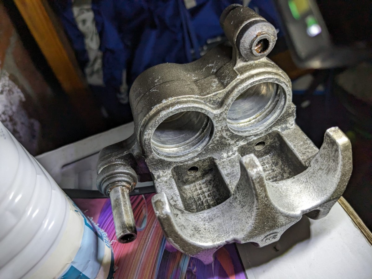

Joints sortis aujourd'hui, les gros sont en très bon état, les petits pas complètement lisses. Des nouveaux sont en route.
Je pense passer l'étrier dans un petit bain de vinaigre (n'ayant pas de bac ultrason) : 20 min, vinaigre frémissant et bien rincer à l'eau ensuite. J'oublie un truc ?

Nettoie bien les gorges ou vont se loger les joints.

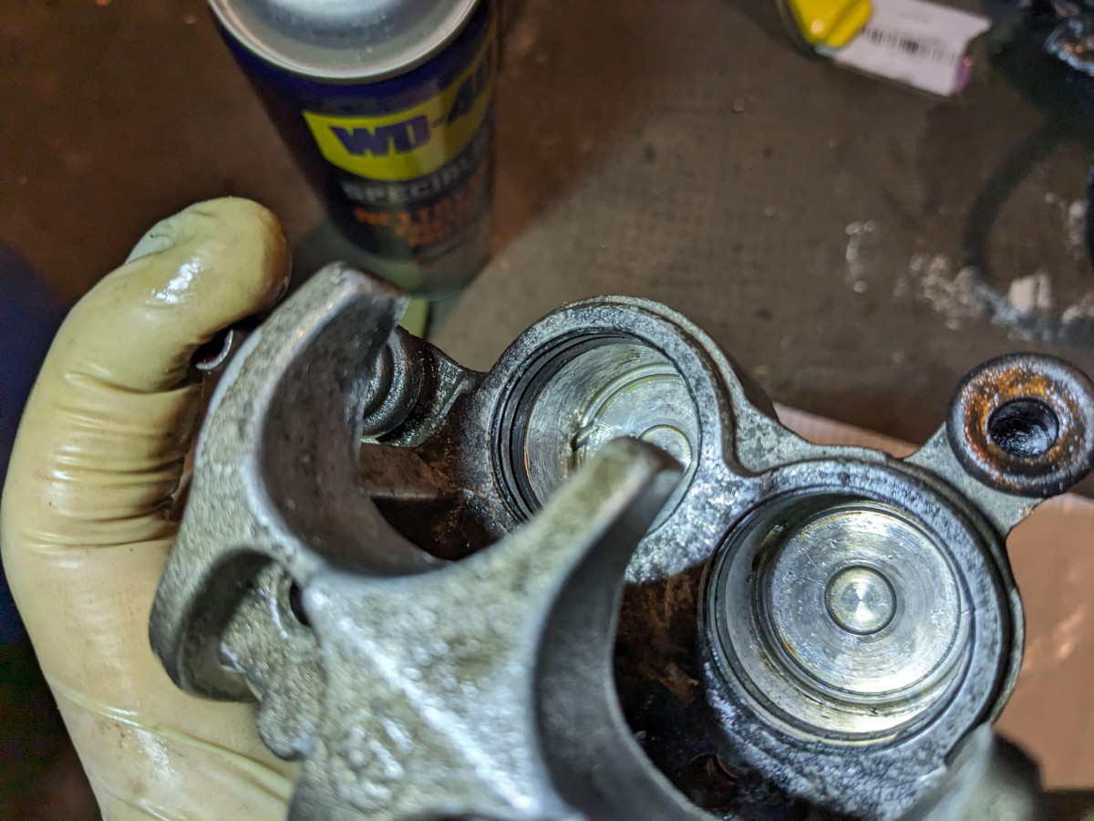

Et puis sur la photo, j'ai du mal à me rendre compte, mais les alésages ou se logent les pistons ne me semblent pas super nickel ??? Peut-etre la photo qui fait çà ?
Juvio
Messages : 366
Localisation : Paris - T@ 93
Département : 75 Paris
Re: Mamie de 93
Message par Juvio »
j'ai essayé de nettoyer avec cure dent, c'est pas exceptionnel d'où ma volonté de passer au bac de vinaigre.
Pour l'alésage le coté gauche est un peu marqué : je peux poncer un peu à la laine de verre mais je ne vais pas corriger. Niveau saleté ça me semble mieux en vrai que sur la photo

Baignade terminée, c'est plus propre.
On voit bien la marque sur le piston de gauche
Messages : 10249

C'est anormal ces marques, on dirait que les pistons se sont mis de travers en tout bout de course. Comme si il y avait eu un freinage sans plaquette !
Re: Mamie de 93
05 mars 2024, 08:13
C'est probablement lié à sa plaquette coincée avec semelle pliée :wink:
tu me fais un peu peur, l'étrier n'est pas à changer à cause de ça, si ?
jusqu'ici ça freinait, certes pas très bien mais ça freinait. Et j'espère qu'avec ce que je fais là, ça freinera bien.
est ce que ça peut se poncer un peu ? j'ai du papier de verre entre 180 et 5000 mais je suis moyennement fan de l'idée.
Messages : 10249
Has thanked : 148 times
Re: Mamie de 93
Un peu de LdF et tu fais coulisser les pistons (sans les joints) pour vérifier que ça n'accroche pas. Si tes pistons sont nickels, ça devrait le faire.

Enfin des avancées positives : j'ai testé les 2 pistons dans les 2 gorges et aucun soucis, donc j'ai pu remonter tout l'étrier.
J'ai tenté de copier dgero en faisant un petit outil pour nettoyer l'emplacement des joints. Plutot efficace et utile, car malgré le bain de vinaigre et le passage au cure dent avant, il en restait encore
Puis graissage et remontage complet de l'étrier, avec joints neufs et plaquettes neuves.
Ce week-end je pourrai le remonter sur la moto et tester.
