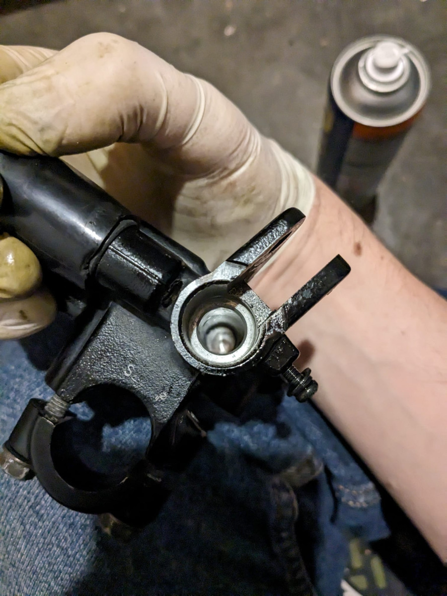

Je m'attaque ensuite au maître cylindre :
le fond du bocal était crade.
une fois le piston démonté, l'intérieur semble propre et le piston aussi.
J'ai un kit de réfection du MC et j'hésite à l'utiliser du coup.
Pour le bocal j'ai mis du vinaigre, on verra le résultat d'ici quelques heures.

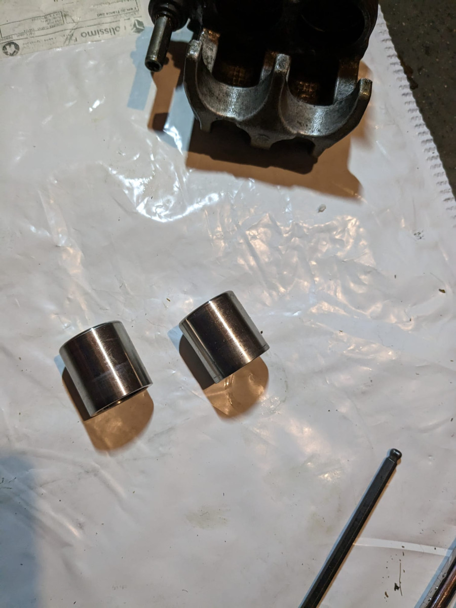

Du coup je me suis dis, autant aller jusqu'au bout et enlever les pistons. celui de droite avait un peu plus de mal à sortir, mais au final c'était pas si compliqué. Il y avait par contre 2 petits bouts de caoutchouc au fond (vraiment fin) : je ne sais pas si ce sont des bouts de joints (je ne vois pas l'endroit abimé) ou peut-être les anciens si le gars d'avant avait mal nettoyé.

j'ai pas encore touché les joints, je le ferai dans la semaine. En attendant j'ai remonté le piston du maitre cylindre et le MC sur la moto... 2 fois car j'avais un raté sur le contacteur de frein.
Et la durite qui part vers haut ça me semble pas top, surtout pour purger... mais j'ai pas trop réussi à la mettre plus basse en serrant.

Autant le MC un nettoyage aurait pu suffire (mais j'ai remplacé le piston), autant l'étrier y a rien qui allait.

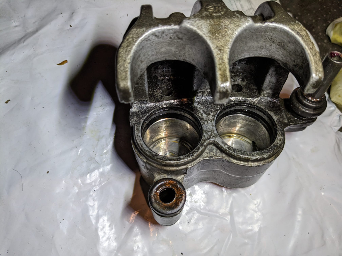

Joints sortis aujourd'hui, les gros sont en très bon état, les petits pas complètement lisses. Des nouveaux sont en route.

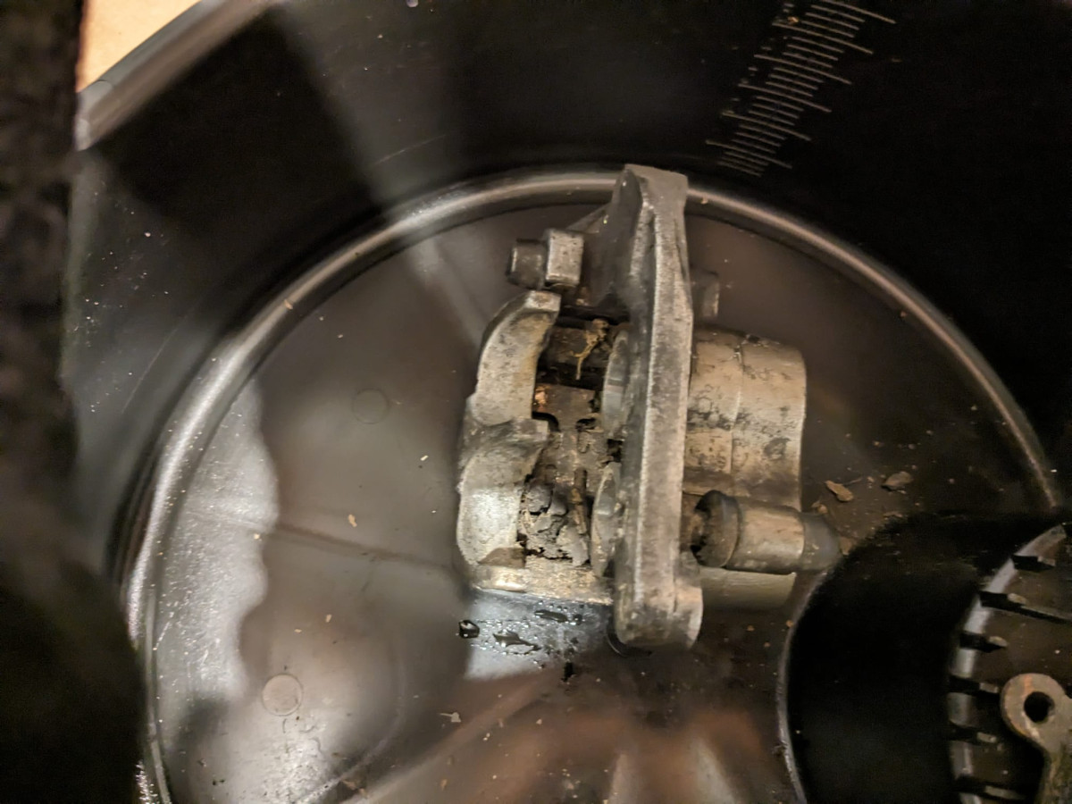

Je pense passer l'étrier dans un petit bain de vinaigre (n'ayant pas de bac ultrason) : 20 min, vinaigre frémissant et bien rincer à l'eau ensuite. J'oublie un truc ?

Re: Mamie de 93
Nettoie bien les gorges ou vont se loger les joints.

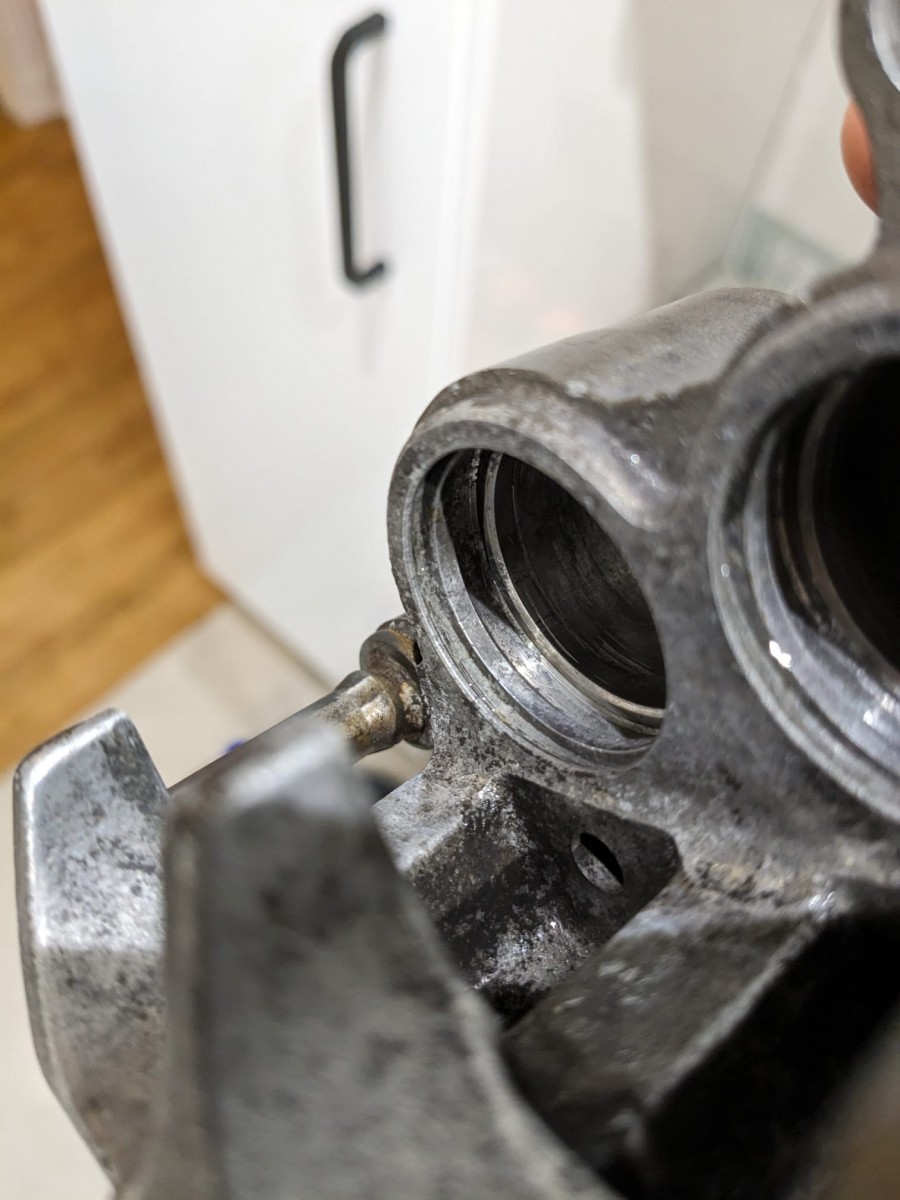

Et puis sur la photo, j'ai du mal à me rendre compte, mais les alésages ou se logent les pistons ne me semblent pas super nickel ??? Peut-etre la photo qui fait çà ?

j'ai essayé de nettoyer avec cure dent, c'est pas exceptionnel d'où ma volonté de passer au bac de vinaigre.

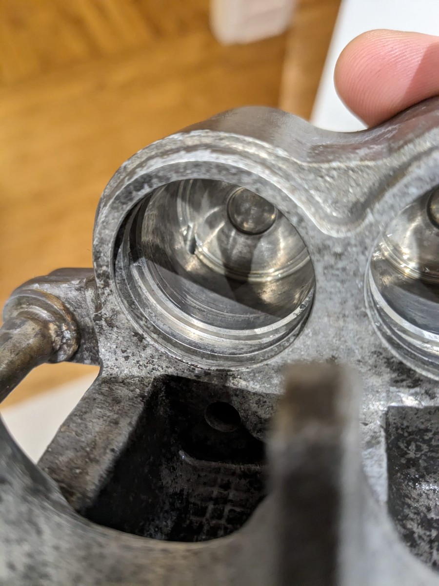

Pour l'alésage le coté gauche est un peu marqué : je peux poncer un peu à la laine de verre mais je ne vais pas corriger. Niveau saleté ça me semble mieux en vrai que sur la photo

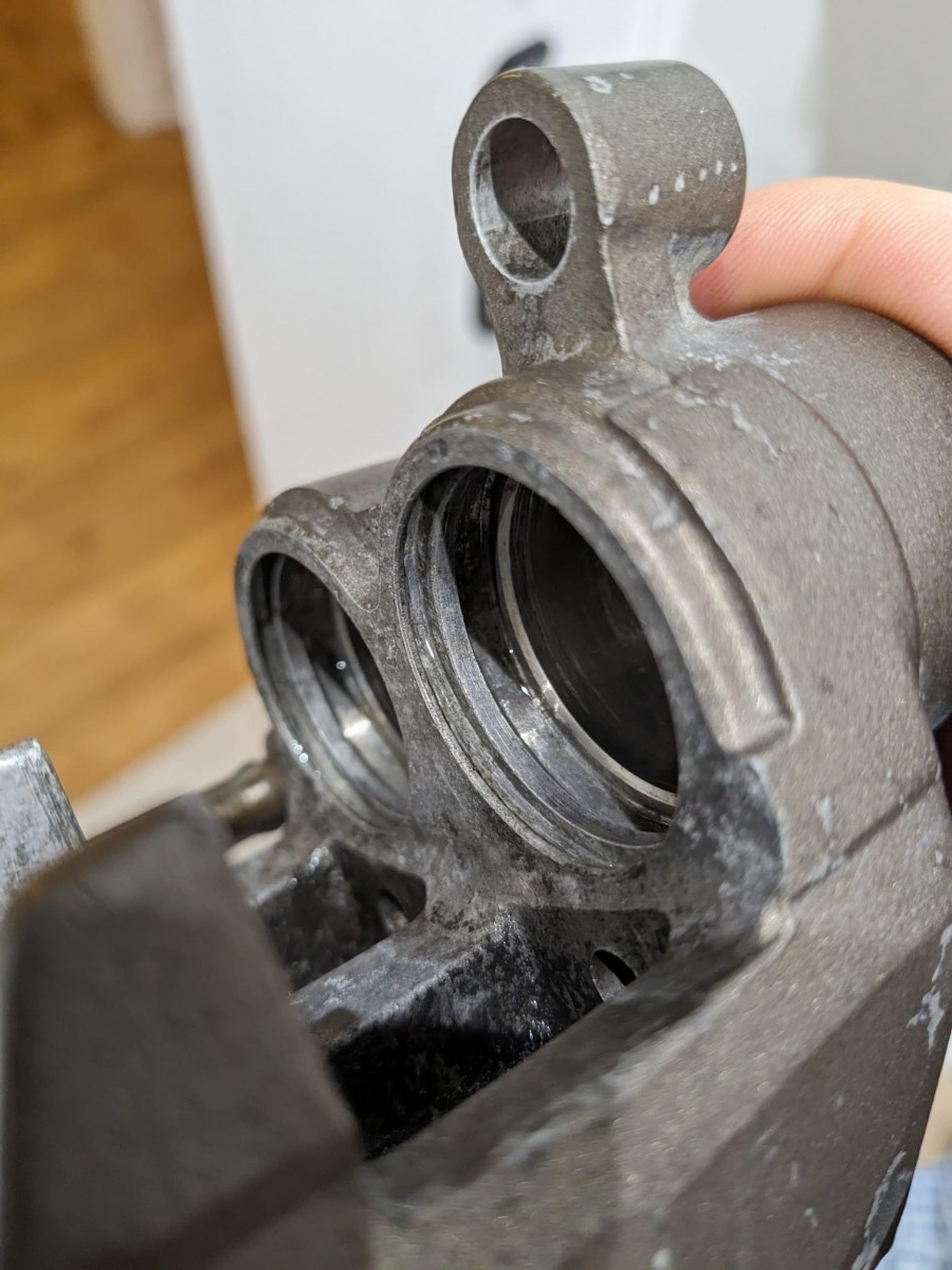

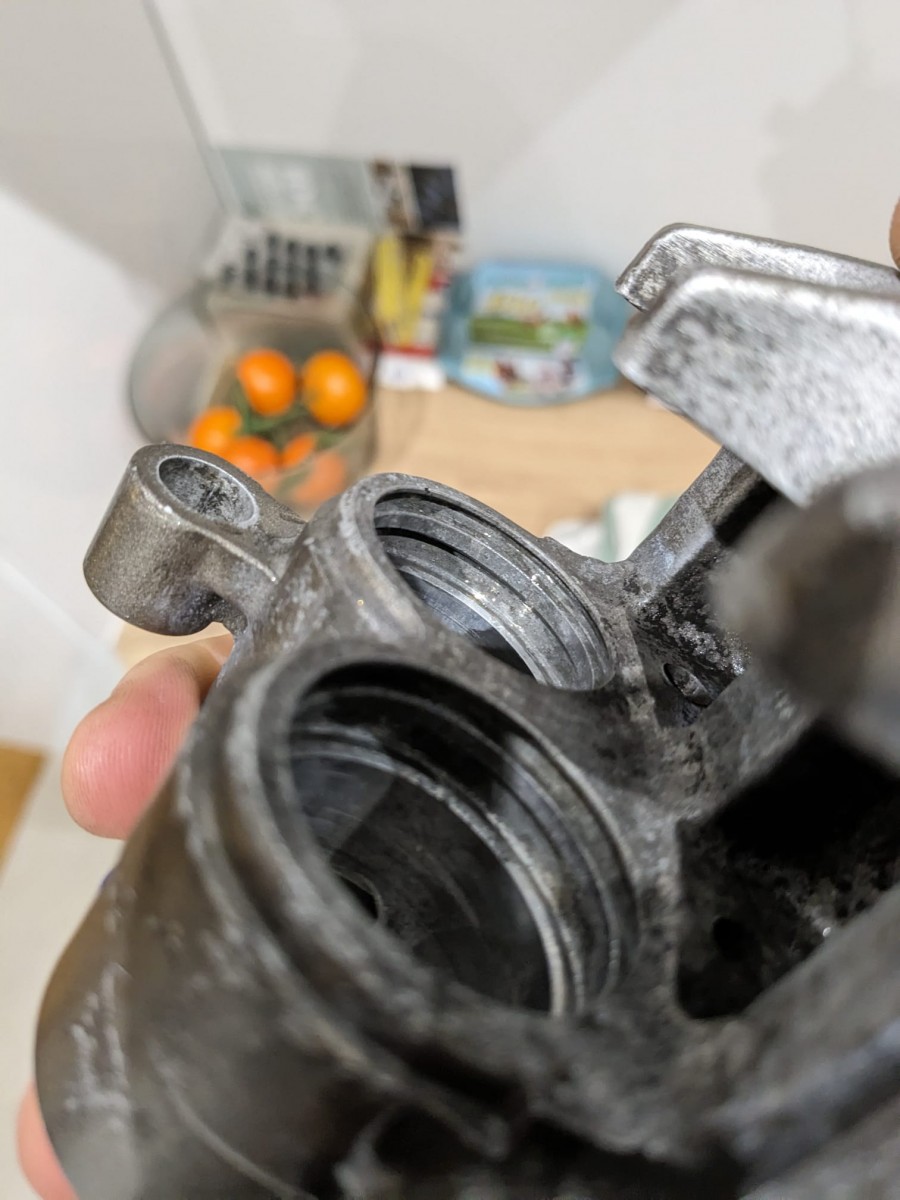

Baignade terminée, c'est plus propre.
On voit bien la marque sur le piston de gauche
Messages : 10253
Re: Mamie de 93
C'est anormal ces marques, on dirait que les pistons se sont mis de travers en tout bout de course. Comme si il y avait eu un freinage sans plaquette !
Re: Mamie de 93
05 mars 2024, 08:13
C'est probablement lié à sa plaquette coincée avec semelle pliée :wink:

j'imagine aussi.
05 mars 2024, 08:13
tu me fais un peu peur, l'étrier n'est pas à changer à cause de ça, si ?
jusqu'ici ça freinait, certes pas très bien mais ça freinait. Et j'espère qu'avec ce que je fais là, ça freinera bien.
est ce que ça peut se poncer un peu ? j'ai du papier de verre entre 180 et 5000 mais je suis moyennement fan de l'idée.
Messages : 10253
Re: Mamie de 93
Un peu de LdF et tu fais coulisser les pistons (sans les joints) pour vérifier que ça n'accroche pas. Si tes pistons sont nickels, ça devrait le faire.

ça devrait aller, c'est le piston qui est sorti le plus facilement des 2.

Enfin des avancées positives : j'ai testé les 2 pistons dans les 2 gorges et aucun soucis, donc j'ai pu remonter tout l'étrier.

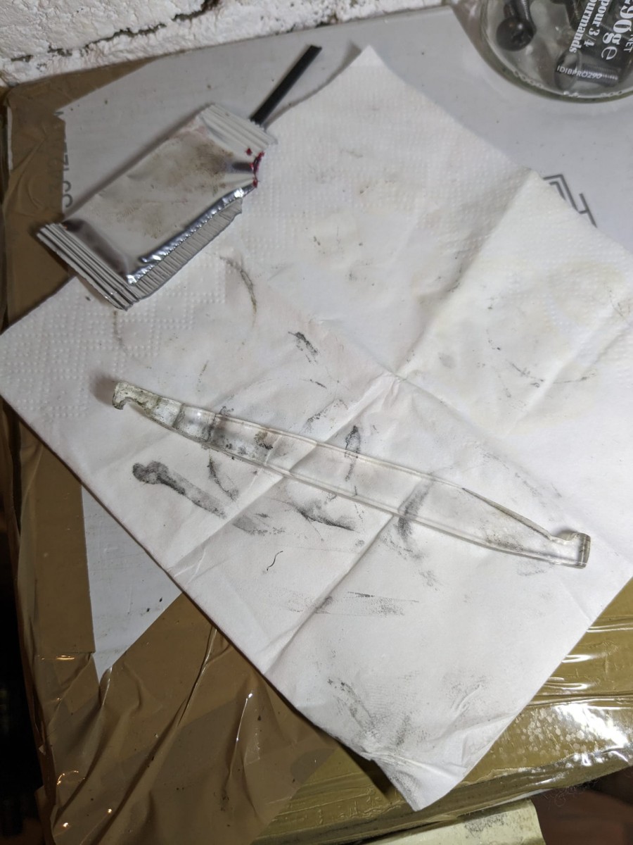

J'ai tenté de copier dgero en faisant un petit outil pour nettoyer l'emplacement des joints. Plutot efficace et utile, car malgré le bain de vinaigre et le passage au cure dent avant, il en restait encore
