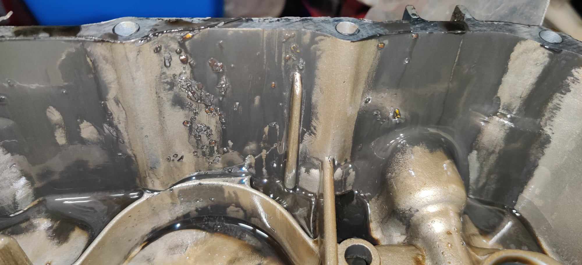

Il y a quelques surprises dans le carter :ahhhhh
La crépine de la pompe à huile à fait son boulot
et on comprend pourquoi il y a des résidus dans le carter :ouioui
En principe le palier de vilebrequin ne doit pas bouger,il est entré en force dans le carter...
Messages : 5709
Has thanked : 65 times
Le jeu de fonctionnement Bruno :mrgreen: :bisou
Toute la limaille qu'on voit sur le bloc ça vient juste du palier?
Messages : 9510
citropascal a écrit : ↑
13 mai 2024, 15:18
Il y a le palier qui est naze et les coussinets de la bielle du cylindre avant aussi :ouioui
Je vais faire des photos plus détaillées lors du remontage
