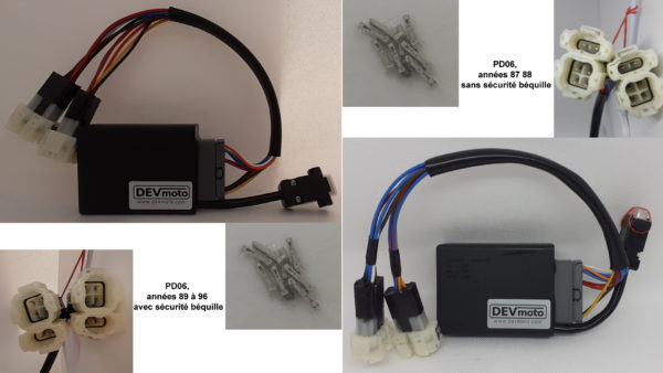

si tu veux de la fiabilité ne met pas de CDI et monte à la place un boitier IGNITEC.
Il y a plusieurs topic sur le forum qui en parlent
Contacte Thomas de DEVMOTO, c'est sur Marseille
précise que c'est pour une Transalp 87 sans contacteur de béquille
https://www.devmoto.com/
je t'envoie en MP son N° de tel

@mathiasoli En principe si tu contactes directement Thomas, il s'occupe de t'envoyer LE modèle qui va bien avec ta moto, il est au courant des différentes configurations justement, ...

1) Devmoto a des délais parfois un peu longs !
2) On peut adapter les CDI "béquille" sur une version sans. De mémoire il y a un pontage à faire quelque part pour lui faire croire que la béquille est repliée.
Faut fouiller sur le forum ou par Gogol souvent plus efficace.

C'est un peu une idée reçue ça non ?
J'ai un gros doute. Avec les bons mots clés ( Cdi sécurité béquille shunt ) ça fonctionne avec la recherche forum qui m'a renvoyé ça :
viewtopic.php?p=778992#p778992
Alors que Google ne m'a trouvé qu'un autre sujet sans solution avec les mêmes mots clé.

Bon je viens de commander chez DEVMOTOS
Plus qu'à attendre l'approvisionnement du vendeur et l'expédition
- citropascal
- Messages : 5584
- Département : 57 Moselle
- Has thanked : 30 times
- Been thanked : 31 times
Re: Remplacement des CDI ?
Généralement ça va assez vite, même s'il n'est pas approvisionné, ça mettra une petite 15ène et après adieu les soucis de cdi, tu pourras voyager sans la peur de la panne avec un meilleur démarrage, plus de couple et un peu moins de conso
