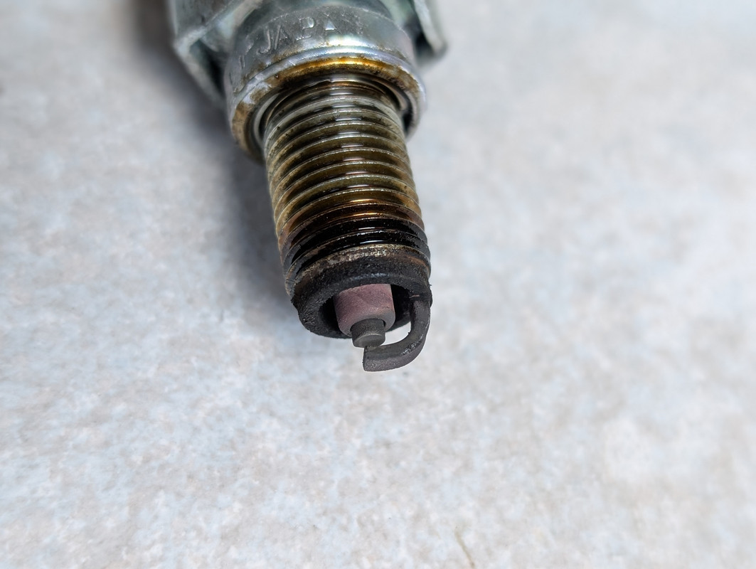

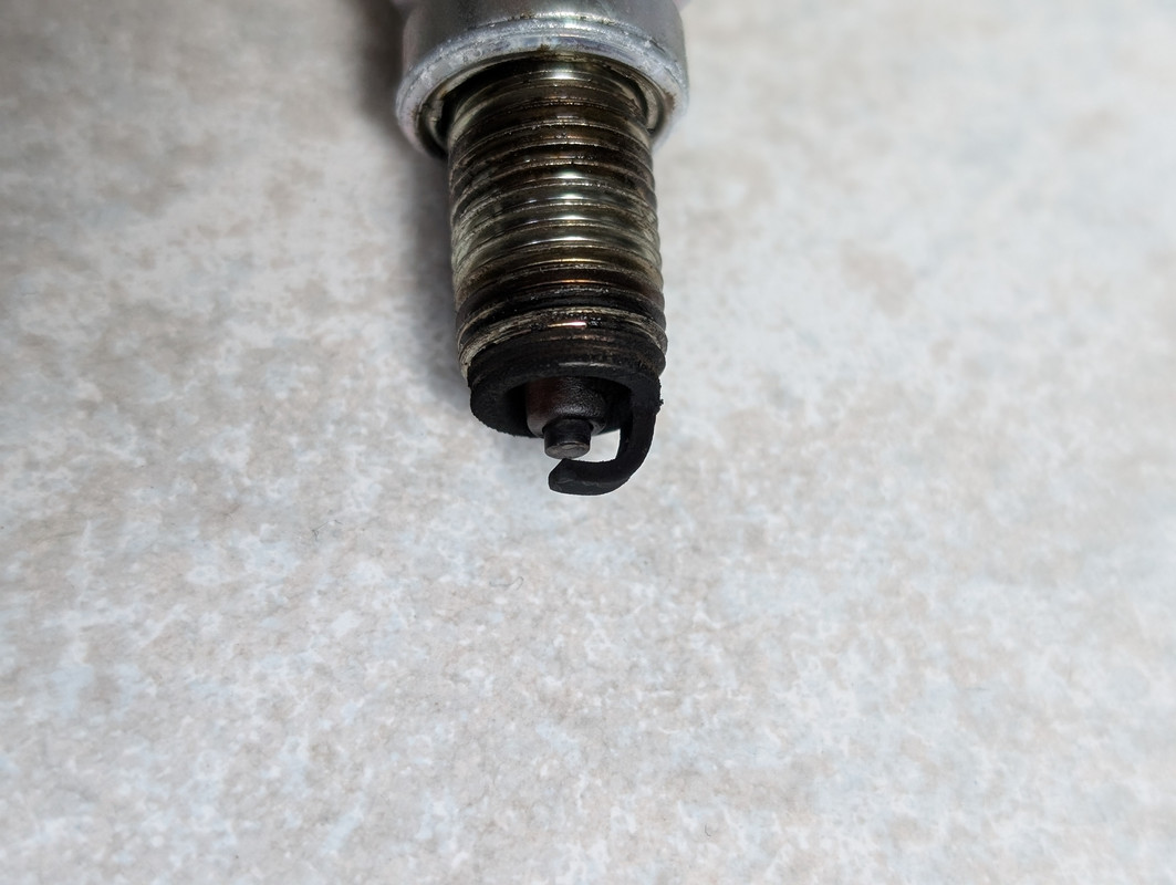

J'ai démonté les 2 bougies facilement accessibles :
Arrière
Avant
Ca vous dis quoi ?
Pour la vis de richesse, sur le cylindre arrière elle n'était ouverte que de 0,75 tour !
A l'avant je verrai après démontage des flancs pour une meilleur accessibilité (edit : 3 tours)

Re: Problème de pollution (CT refusé)
Etonnant la bougie noire avec une richesse à 3/4 tr !!

En effet TiTi, je me suis trompé dans mon message (édité) , c'est bien la vis de gauche, cylindre arrière (à coté de la molette de réglage du ralenti) qui était à O,75.
Celle de droite ( cylindre avant) est finalement accessible avec un tournevis un peu plus fin et elle était à presque 3 tours.
Donc la différence est "normal".
