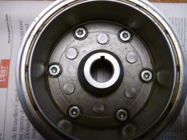

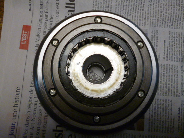

Il est vrai qu'il faut mécaniquer un peu et au froid, pas évident. Sinon il faut retirer le rotor d'alternateur et la roue libre se trouve à l'arrière
Pour la désolidariser, j'avais utilisé un tournevis à choc avec empreinte torx.
Et si ta panne vient de la roue libre, n'en achète surtout pas, il doit y en avoir chez les bricoleurs du forum (175€ en neuf)

Je n'ai jamais extrait de rotor. Celui en photo provient d'une caisse de tout venant que j'avais acheté. Pour cette opération, faudrait voir avec les "ténors" du barreau ...

La roue libre se repare, juste changer 3 ressorts et galets
Environ 60€ cmsnl,ou concession honda
