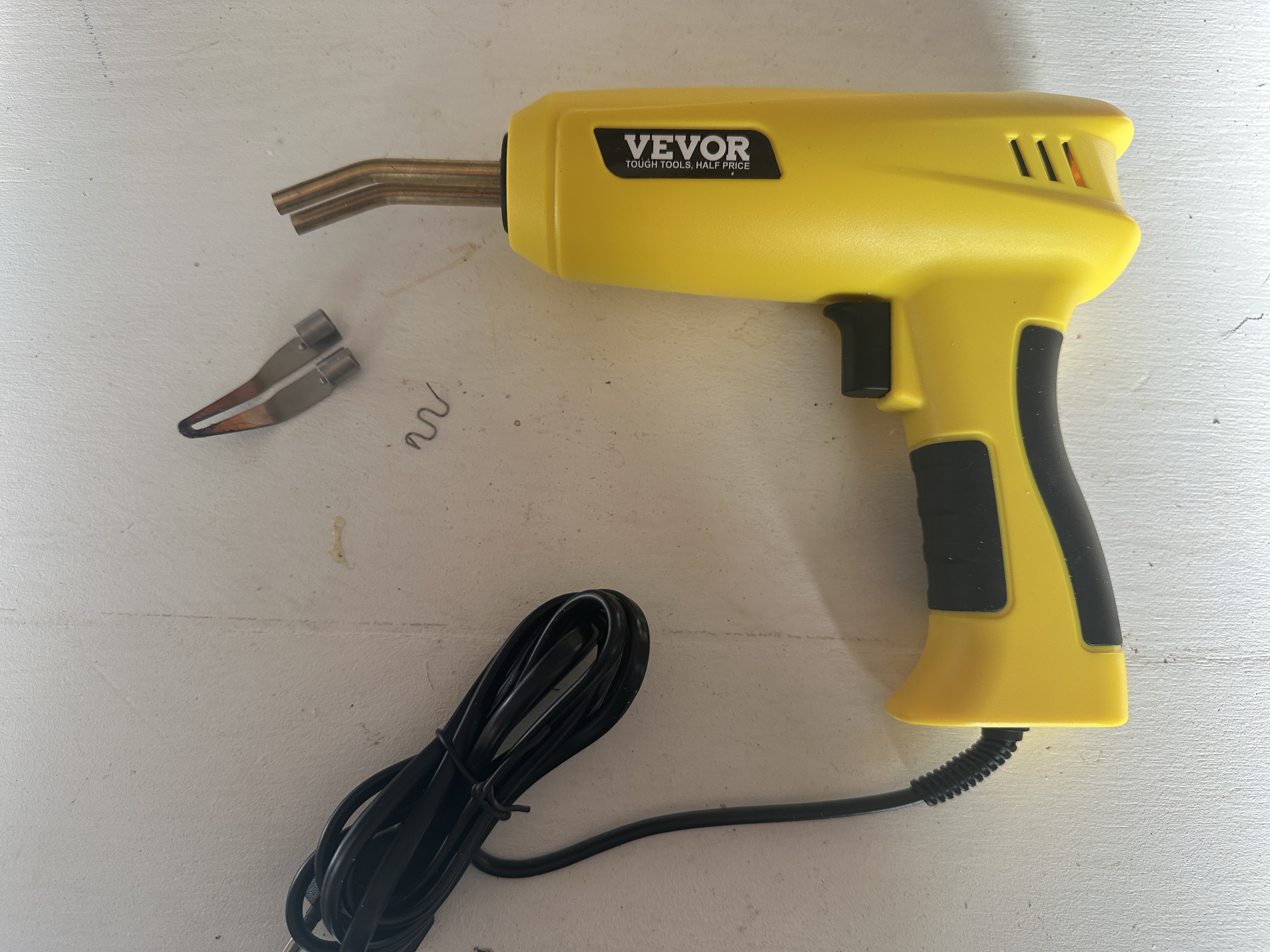

Avec un fer (photo du bas), tu peux souder un grillage comme ceci et après, sur l’autre face, tu fais un chanfrein et colle Lego… après ponçage, si un résultat lisse est recherché
Cela ne bougera plus !
