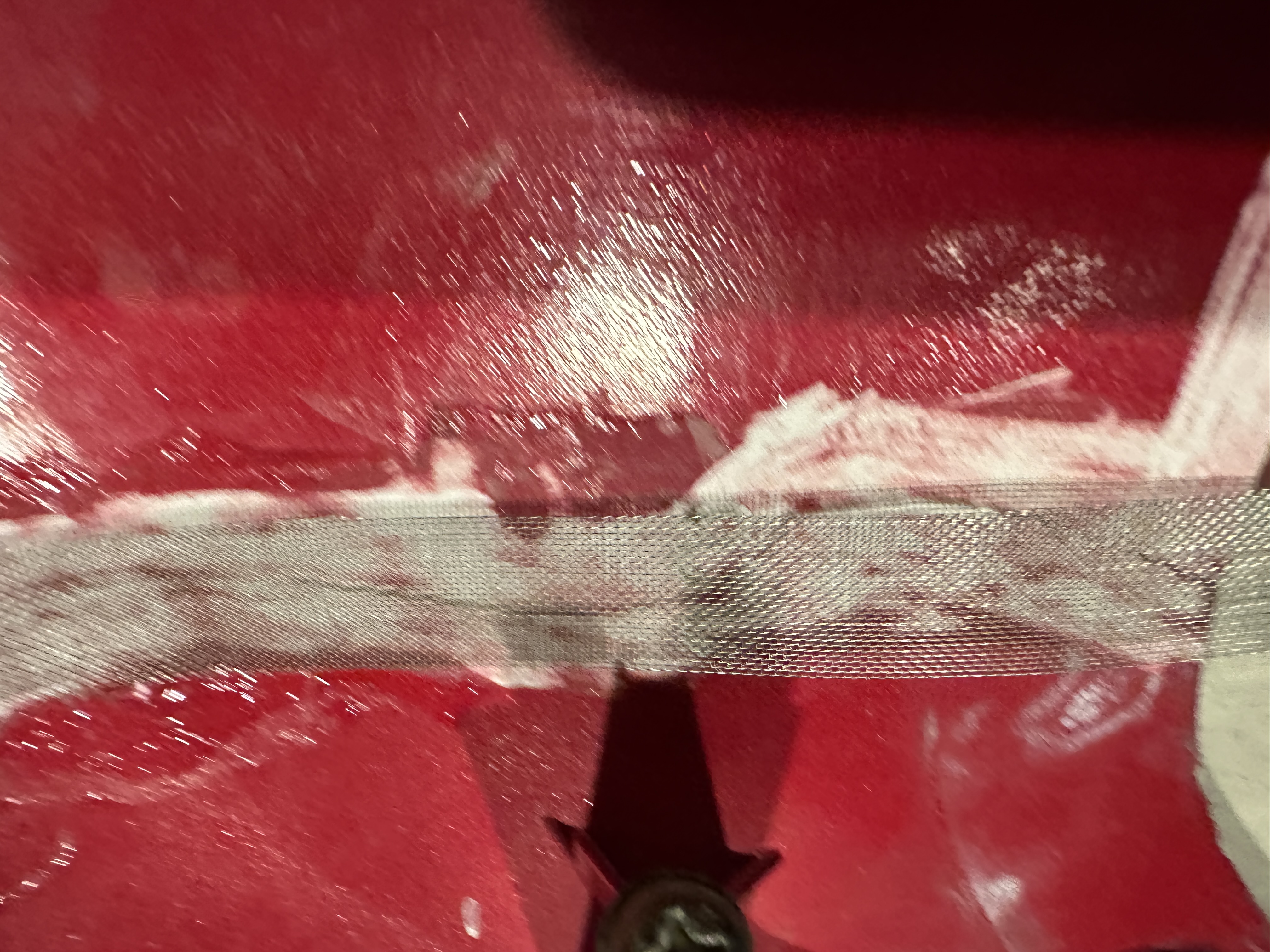

Encore deux méthodes intéressantes pour réparer des plastiques, à base de paille de fer :
J'adore l'idée des petites aimants, il va falloir que je teste ça ...
C'est un peu le principe de la q bond on dirait.... 🤔

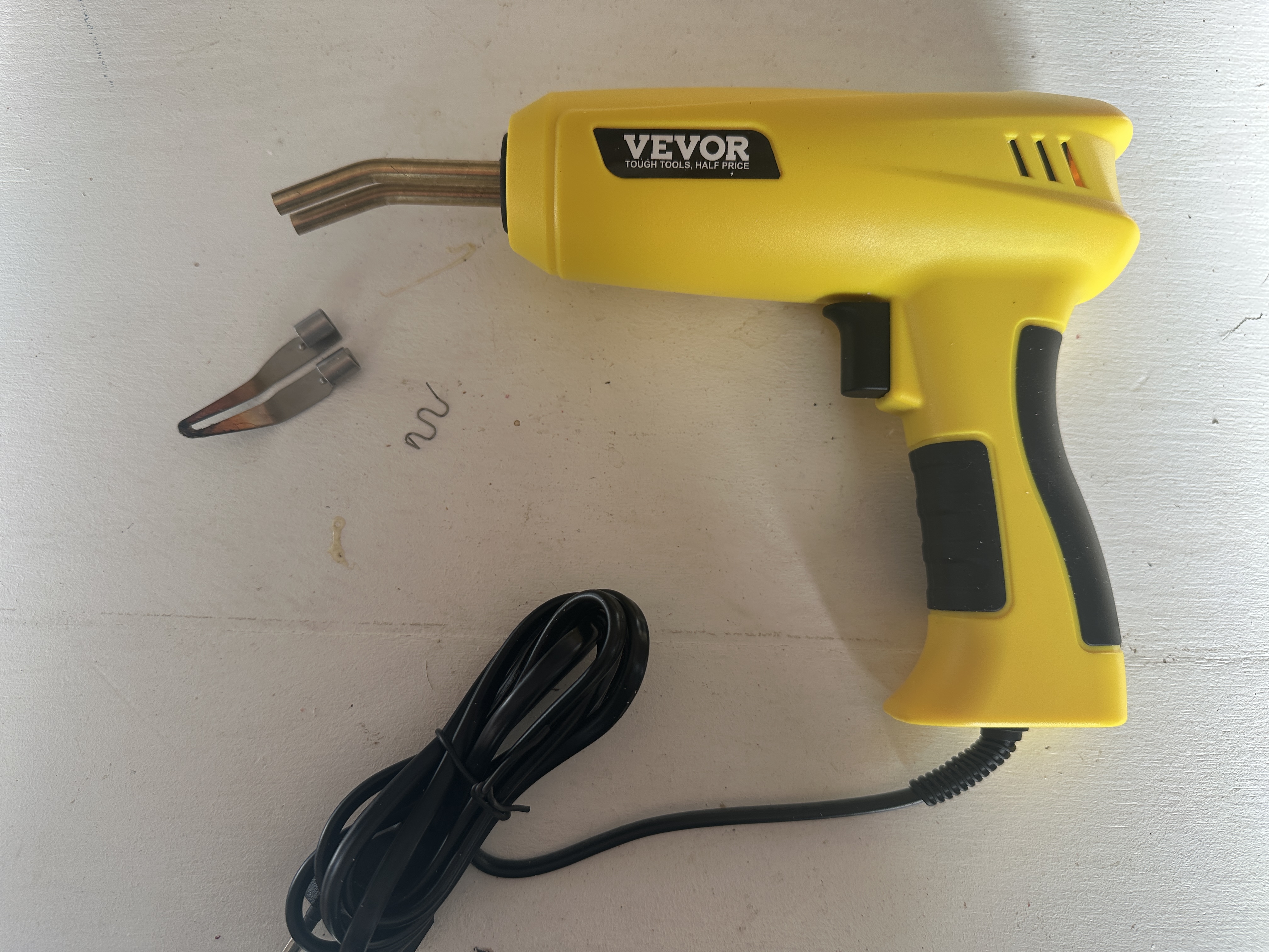

Avec un fer (photo du bas), tu peux souder un grillage comme ceci et après, sur l’autre face, tu fais un chanfrein et colle Lego… après ponçage, si un résultat lisse est recherché
Cela ne bougera plus !

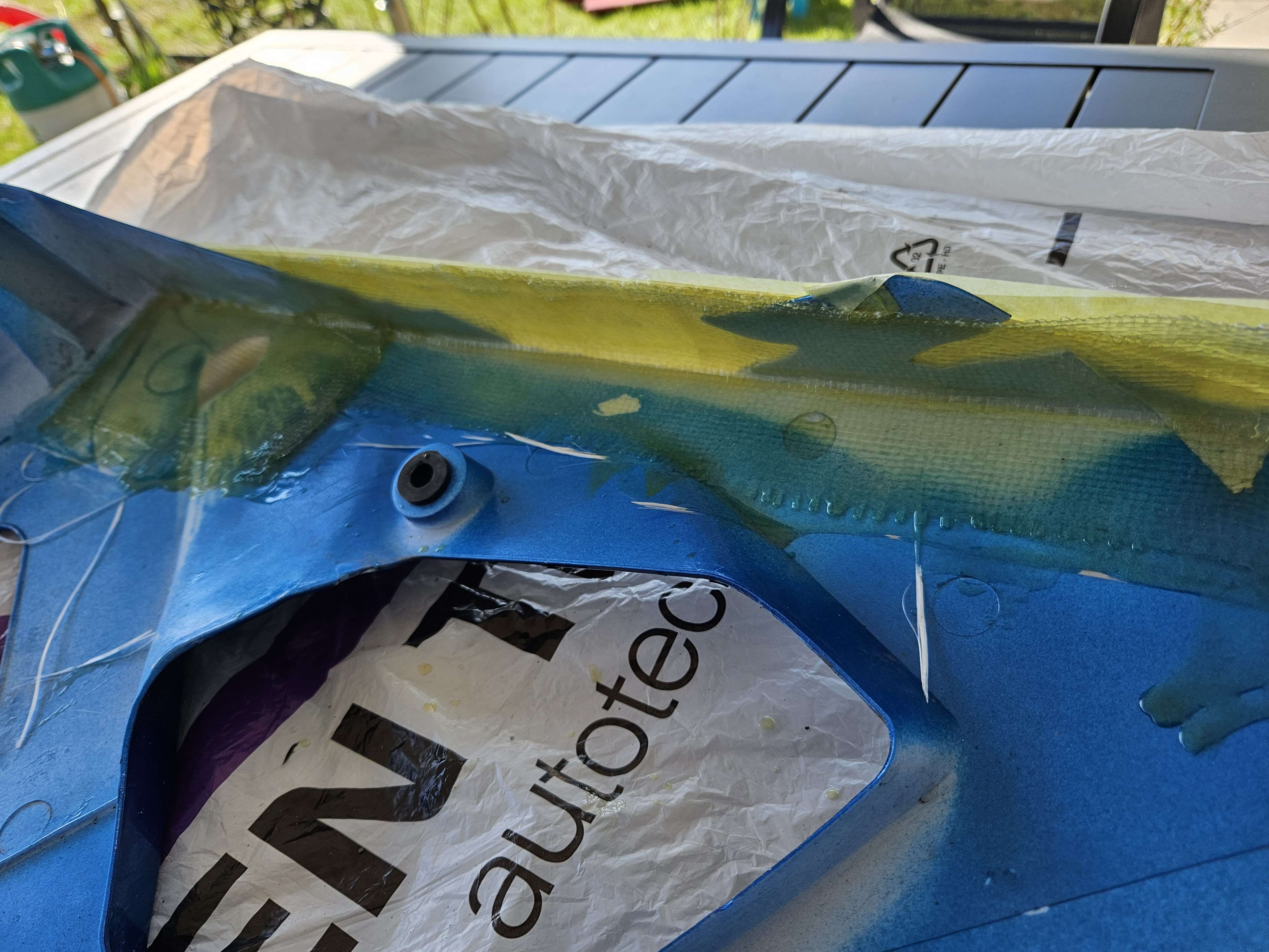

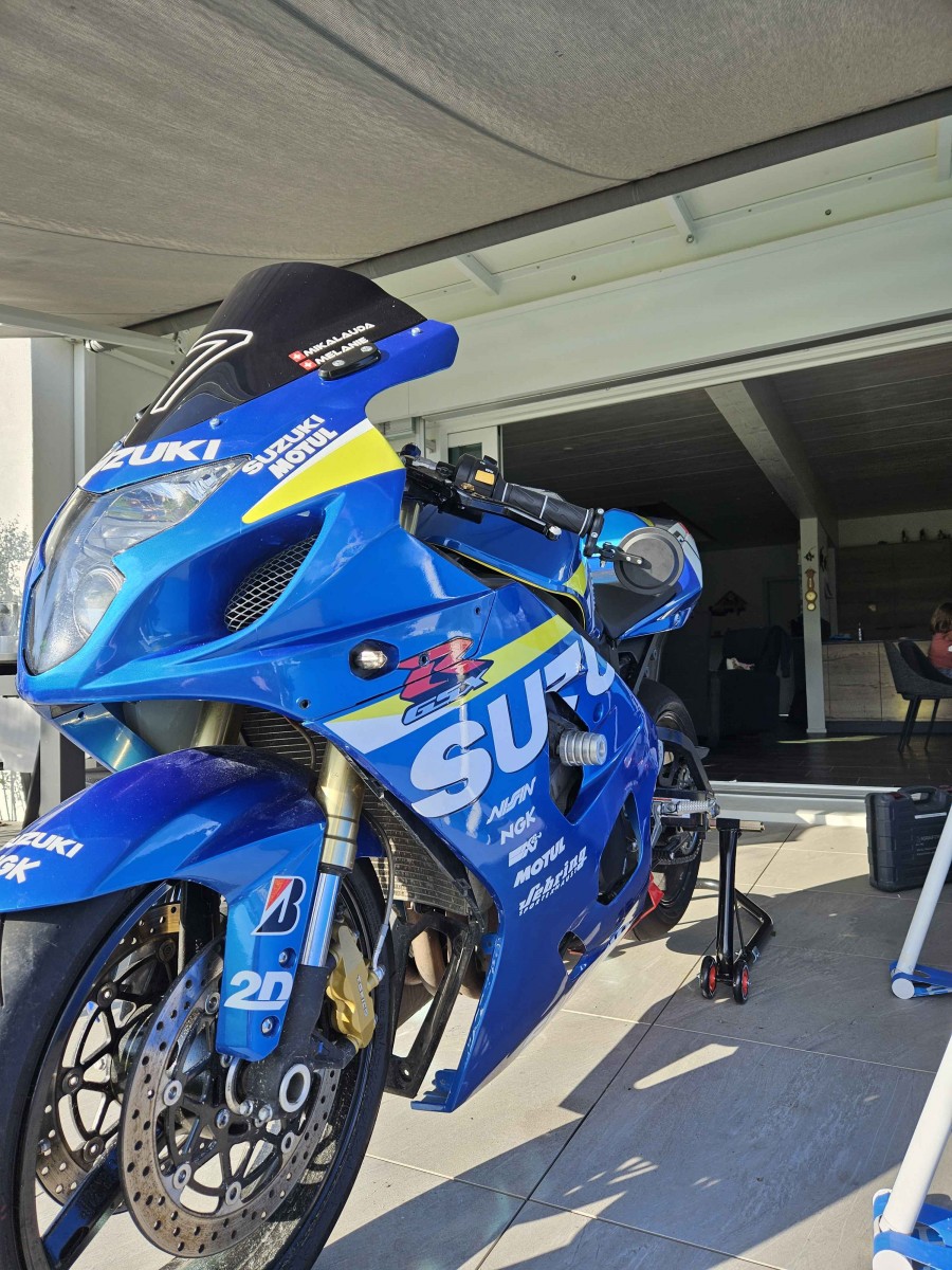

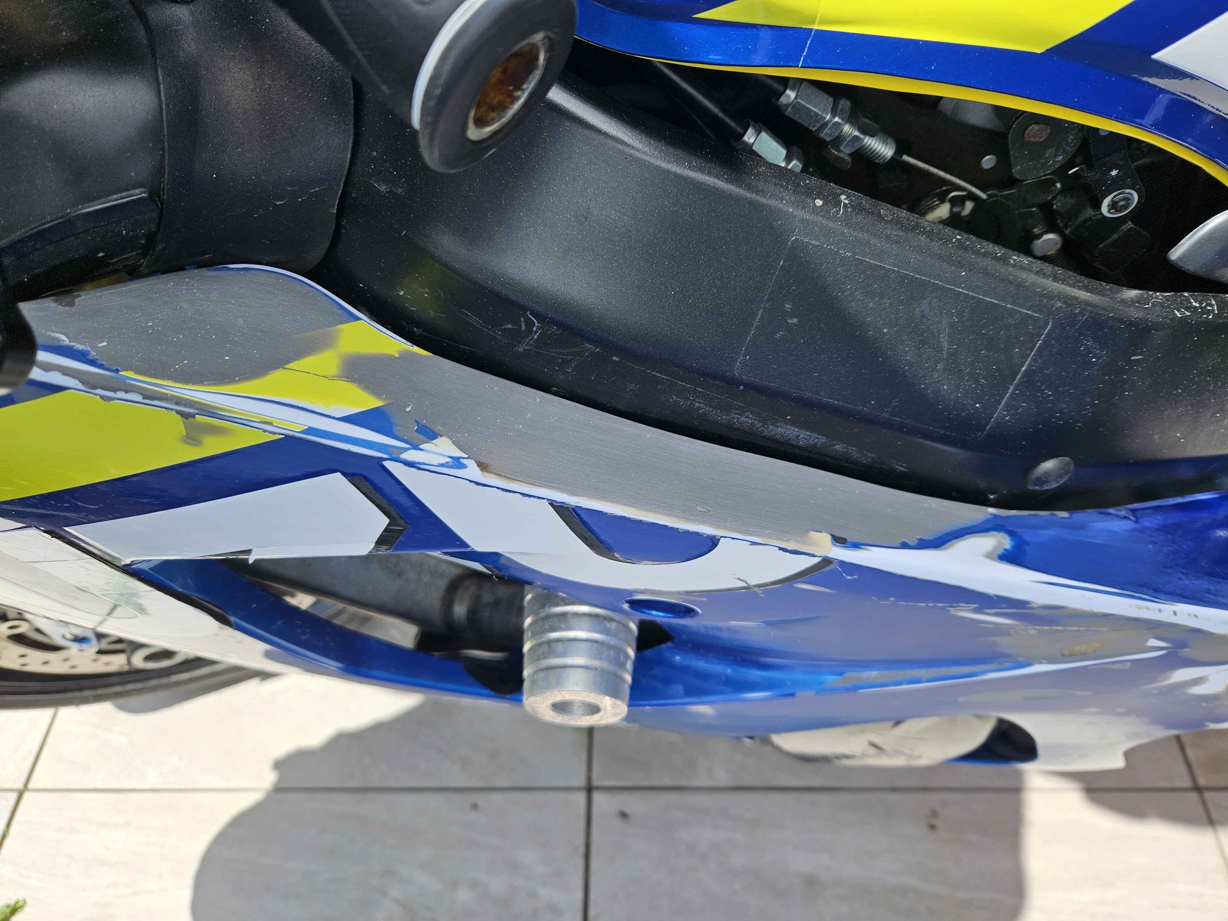

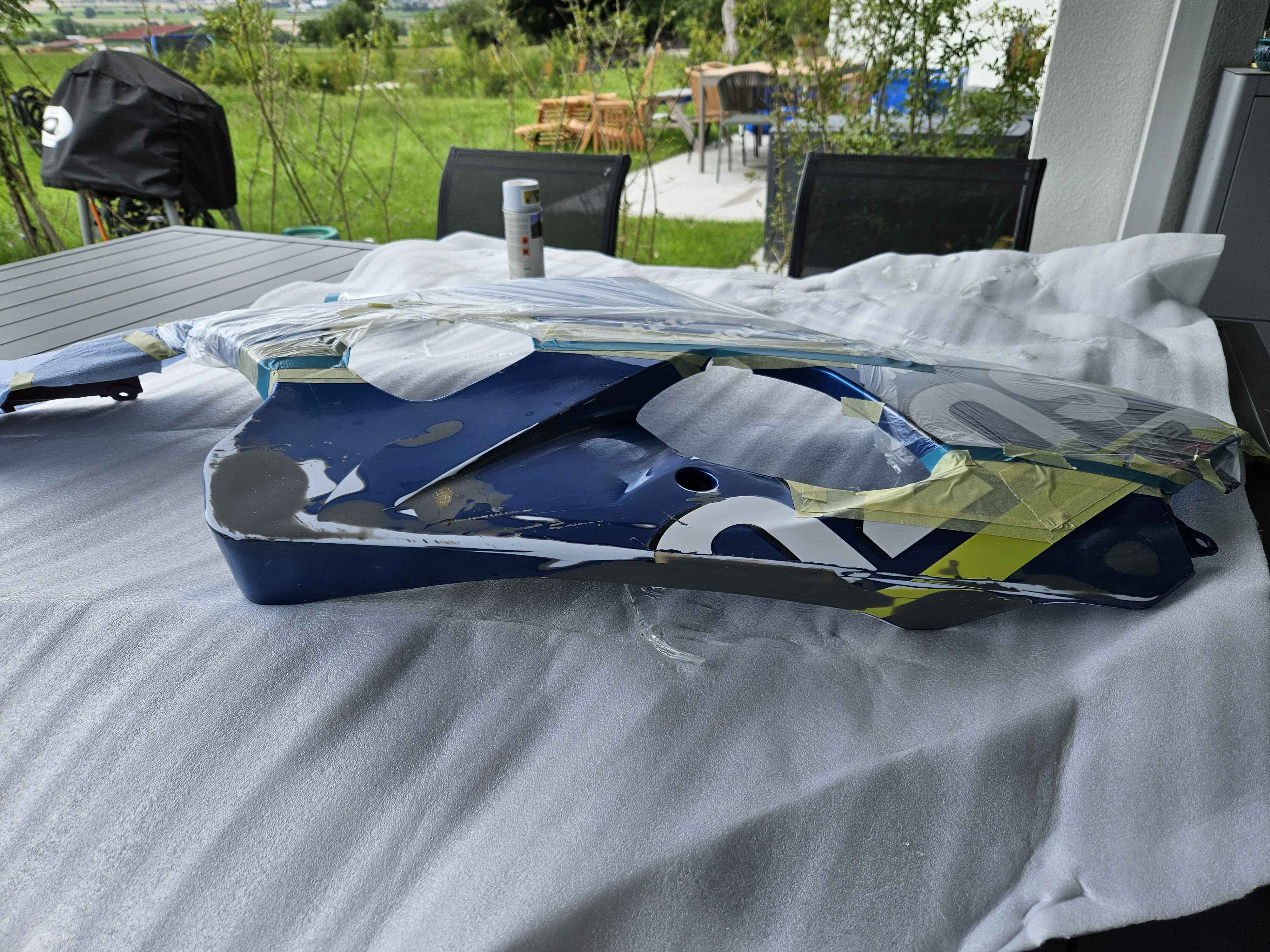

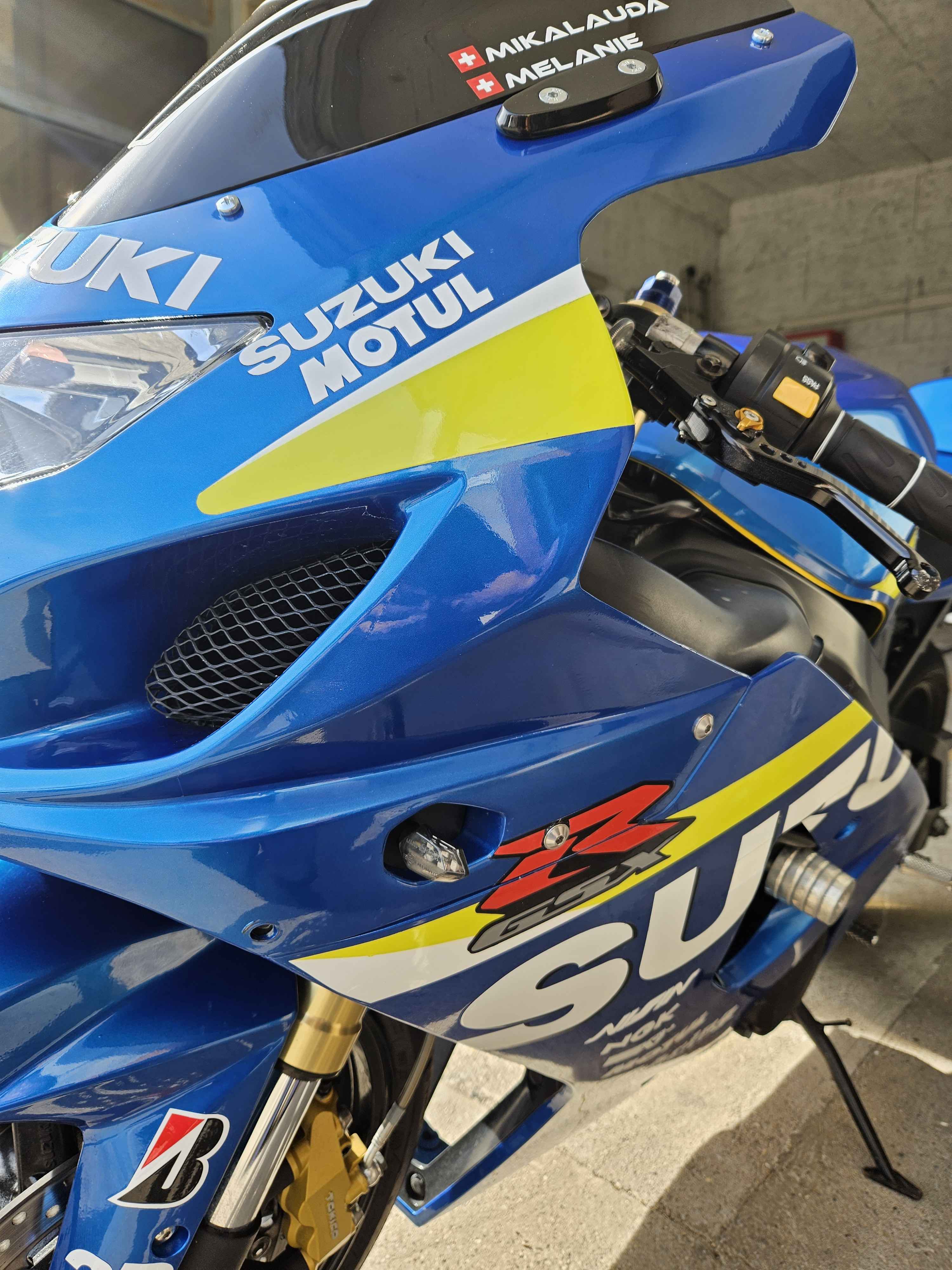

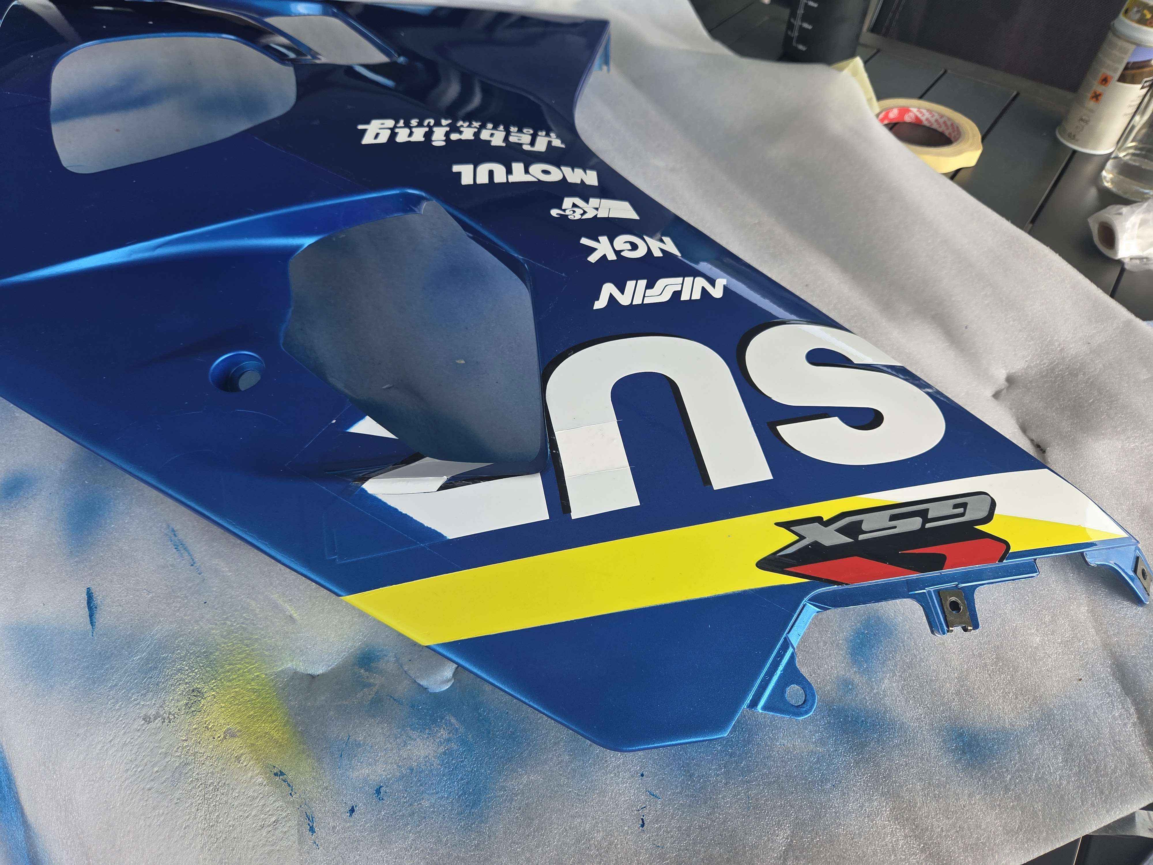

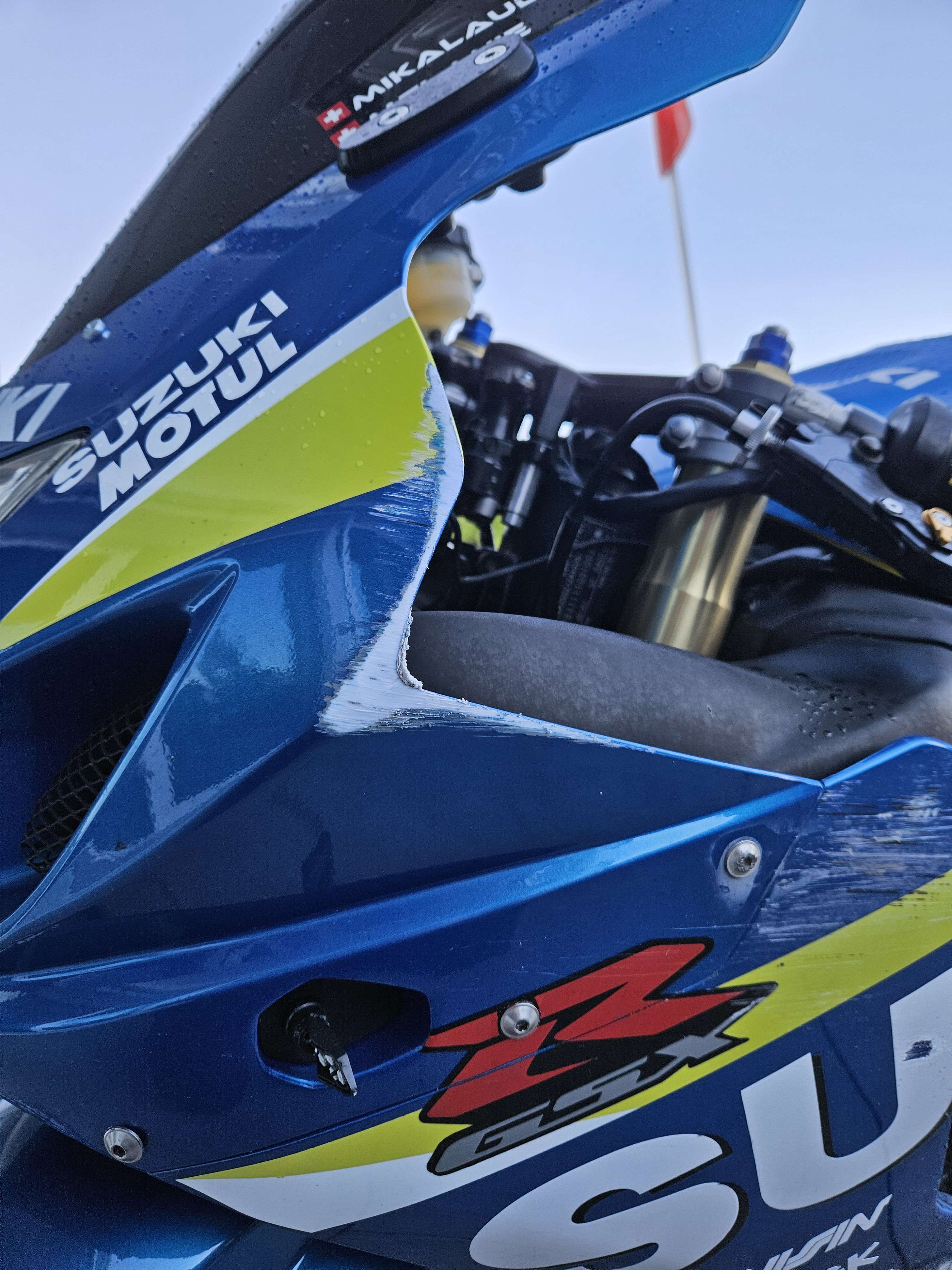

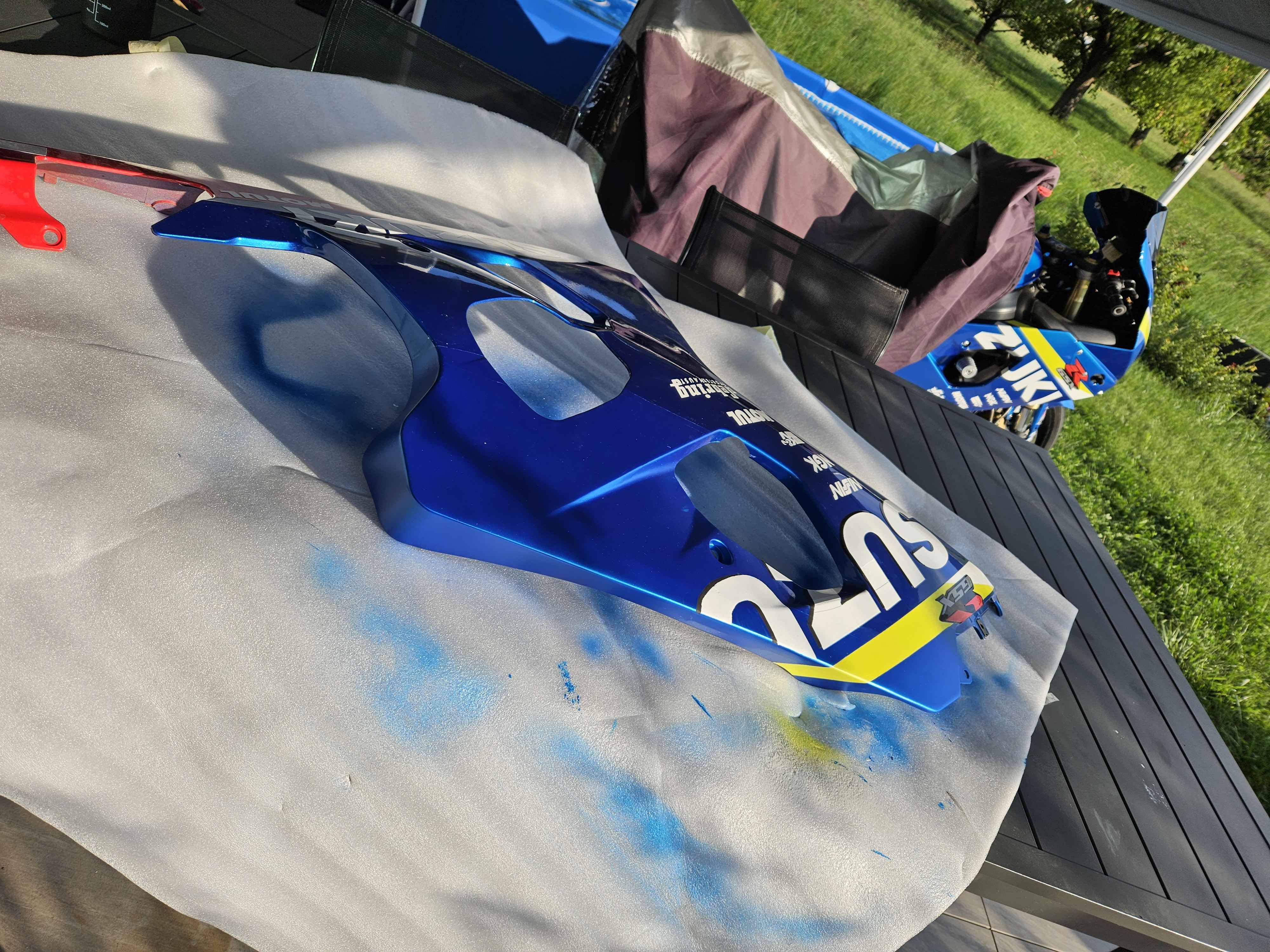

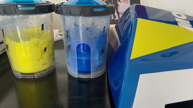

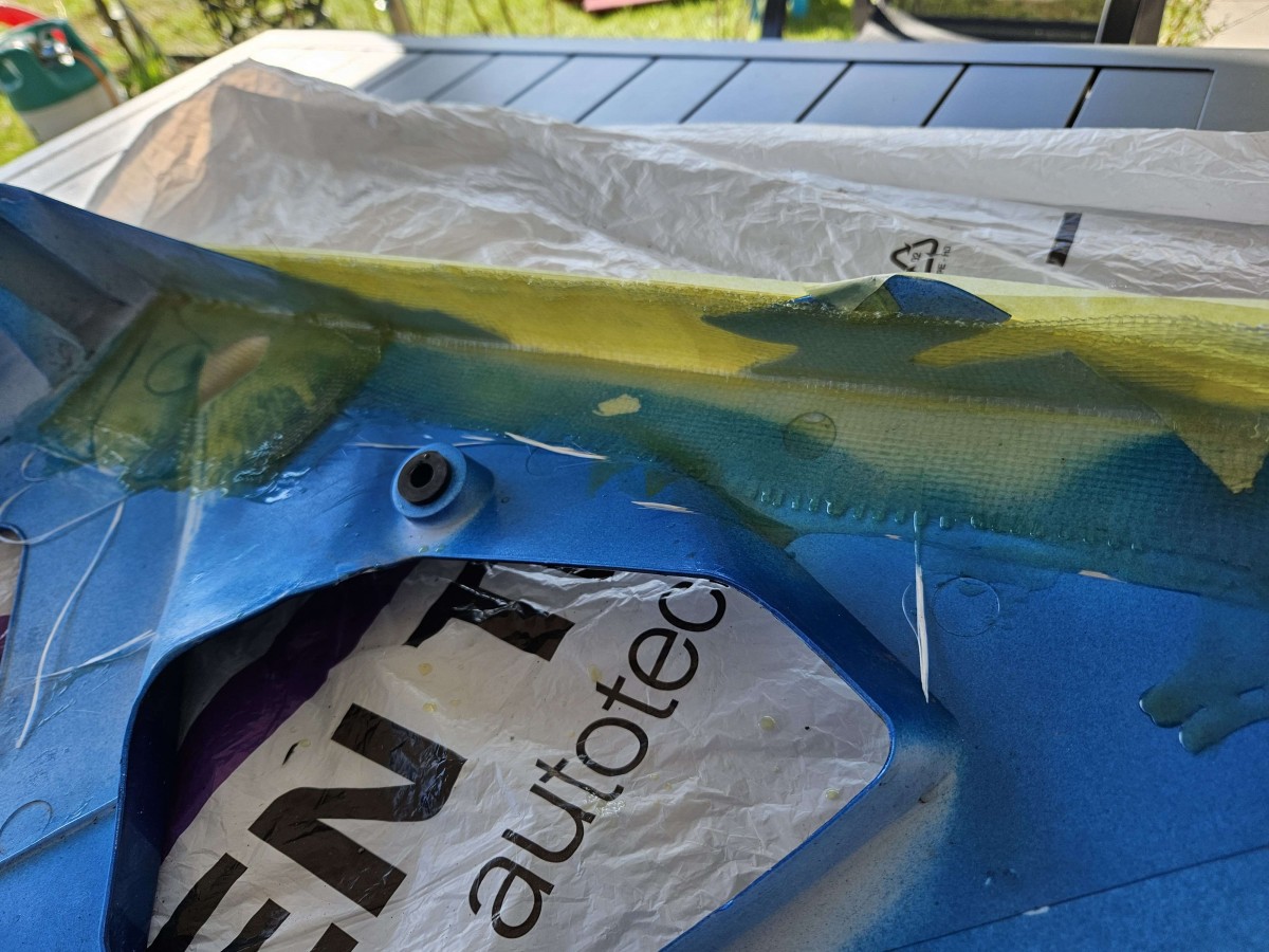

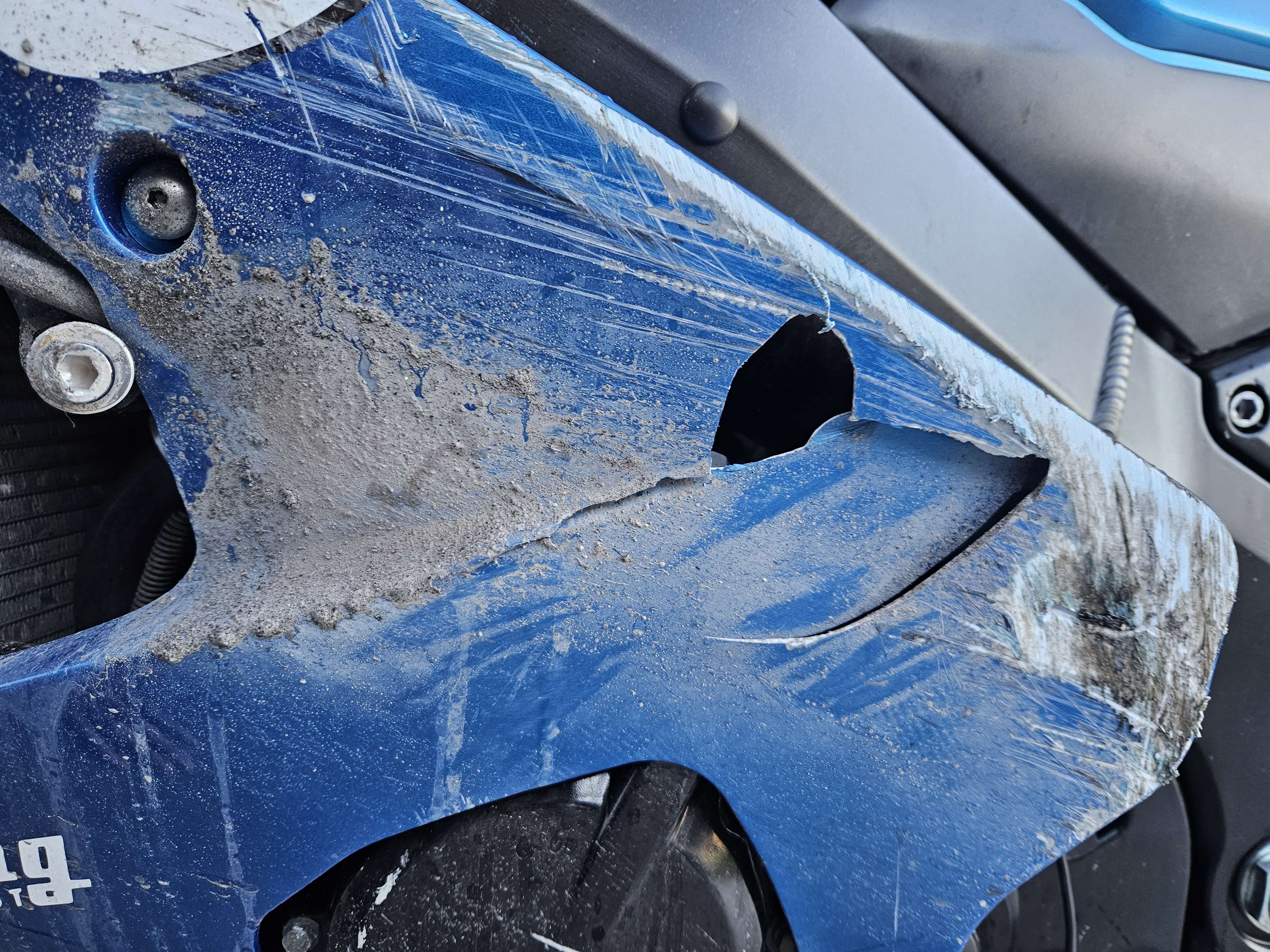

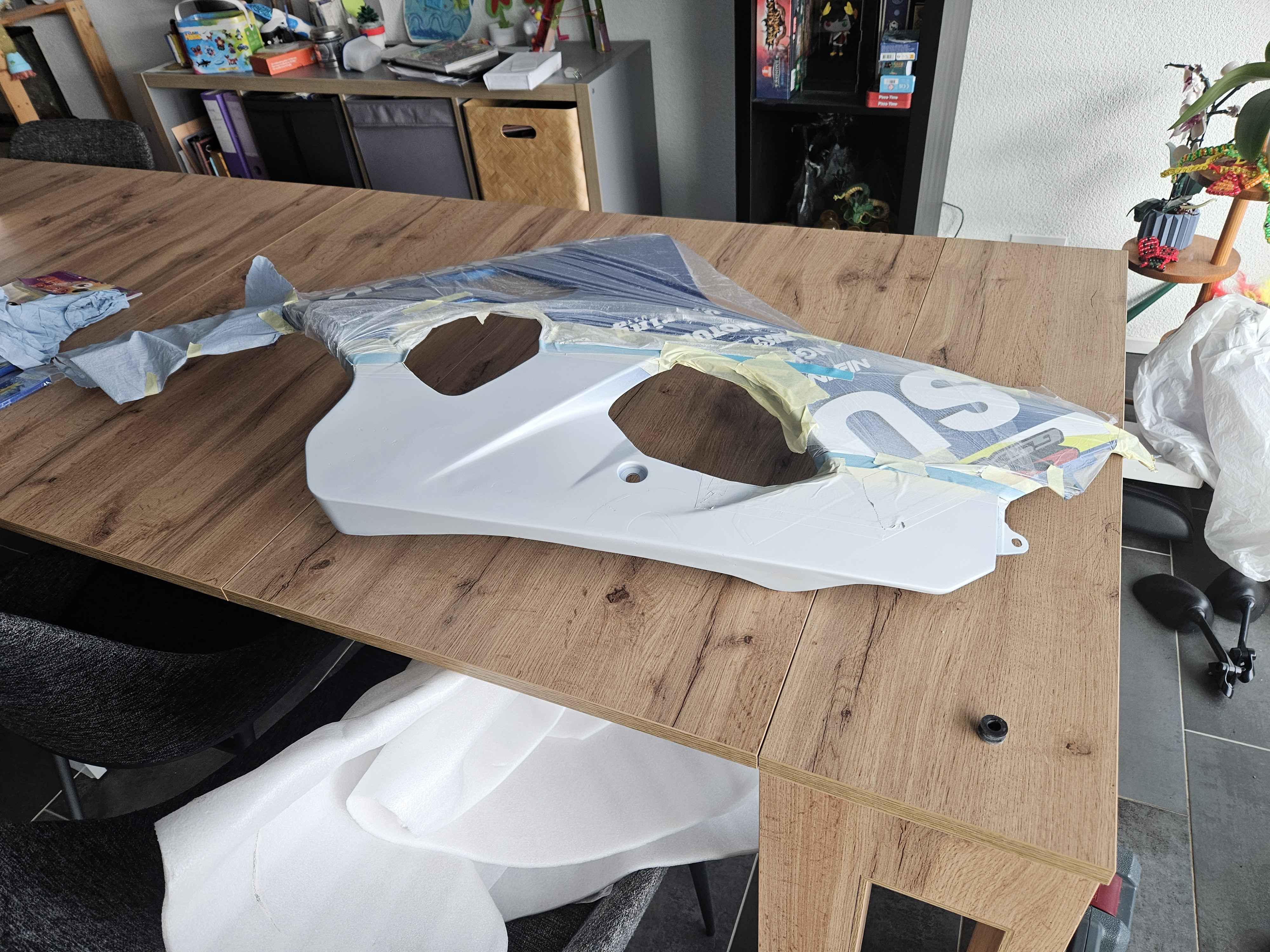

Nous avons également du réparer un carénage, à la suite d'une sortie circuit.
Du coup, je vous détaille notre procédure. Probablement pas parfaite, mais très efficace pour l'utilisation de cette moto.
Avant de réparer, il faut casser.
Après avoir bien cassé, et également bien matraqué l’épaule, vous pouvez aller à l’hôpital, puis boire une grosse bière.
Une gorgée de bière. :gloup
Ensuite, démontage des pièces.

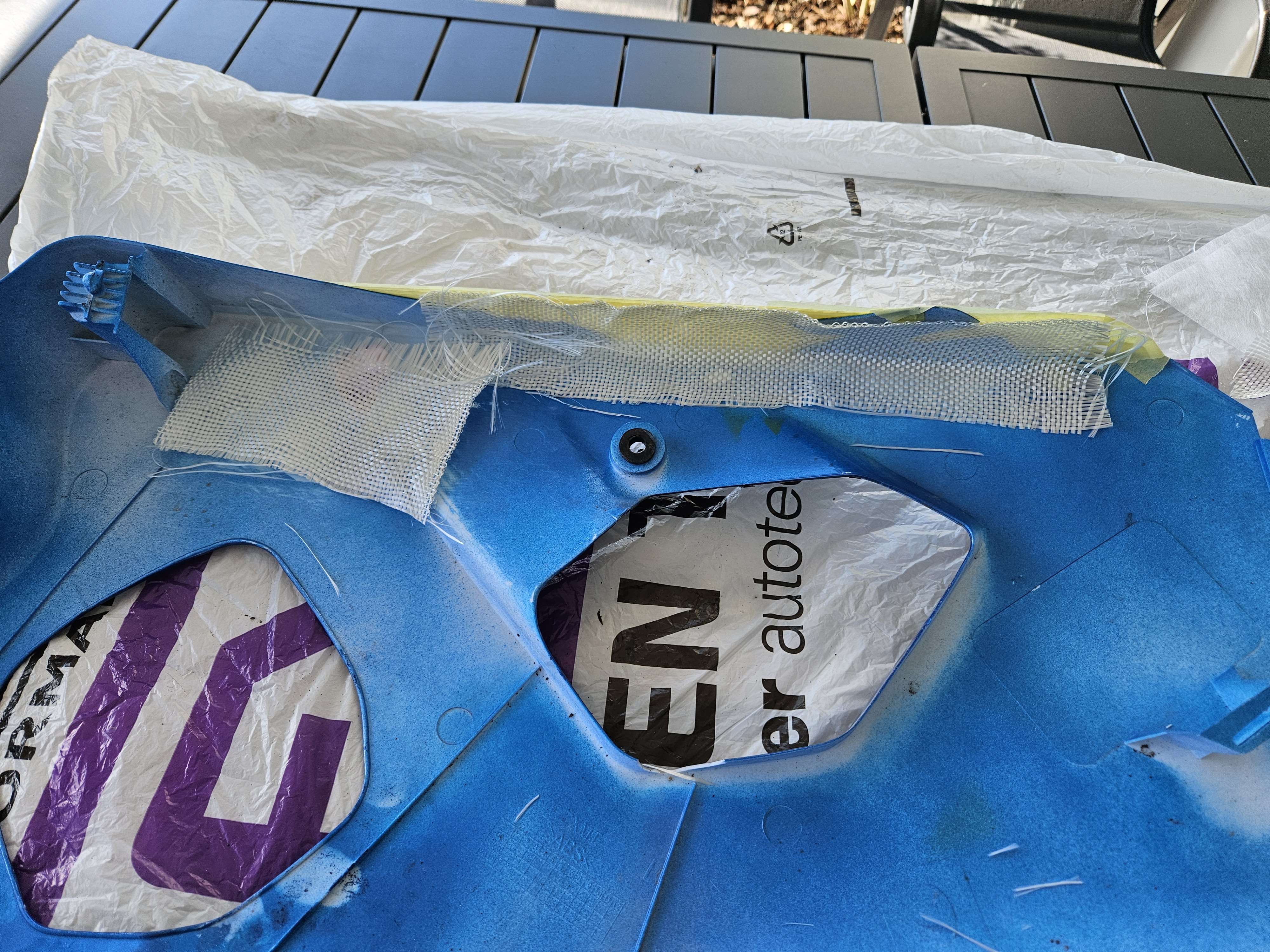

Mise en place de fibre de verre pour solidifier et reboucher les trous où il n’y a plus de pièce…

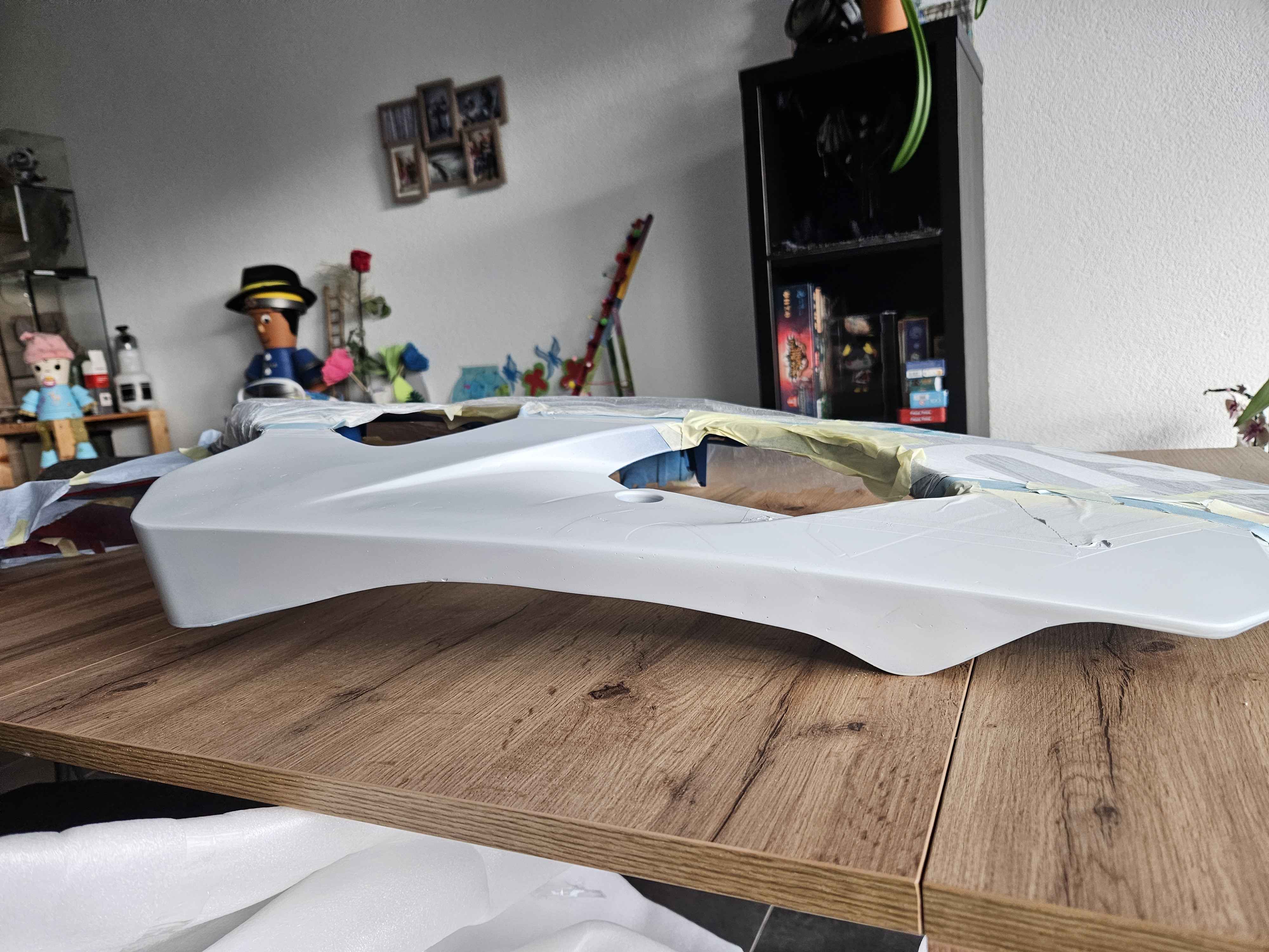

Puis mise en place du mastic plastique pour que le tout soit parfaitement lisse et propre.
Puis…
Préparation avec une couche d’apprêt, et éventuellement un petit coup de ponçage si ce n’est pas tout à fait parfait.
Préparation de la teinte en carrosserie.
Ensuite, peinturlurage par môdame.
Et repose des pièces sur la bête.
Voilà notre expérience de réparation de carénage.

Le souci avec ta façon de réparer c'est que la fibre va se décoller avec le temps, c'est pour ça qu'on répare avec de la colle abs (acétone + legos) en renforçant soit avec des aggrafes pour fermer une fissure ou en renforçant avec de la toile de fibre
C'est pour les mêmes raisons qu'on mets plusieurs couches de cette colle abs quand ça a frotté et qu'on dégrossi d'abord à la lime a ferraille puis au papier a poncer, le mastic polyester se décolle aussi avec le temps
J'ai également eu des résultats concluant avec la colle "special pare choc" qui est généralement fournie avec de la toile pour le renfort mais ça coûte un bras
Pour la réparation à la colle abs tu as qles tutos ici sur le forum
C'est dommage que ta façon de faire ne tienne pas dans le temps, ta femme et toi avez fait du beau boulot, c'est propre

citropascal a écrit : ↑
01 sept. 2026, 15:55
Merci pour tes conseils.
Je n'aurais pas pensé que dans le temps cette technique ne tiendrait probablement pas.
Nous avons repris un tuto trouvé sur le net.
Le temps nous le dira.
La machine est préparée pour faire du circuit, elle va encore bouffer du bitume à toutes les sauces.
