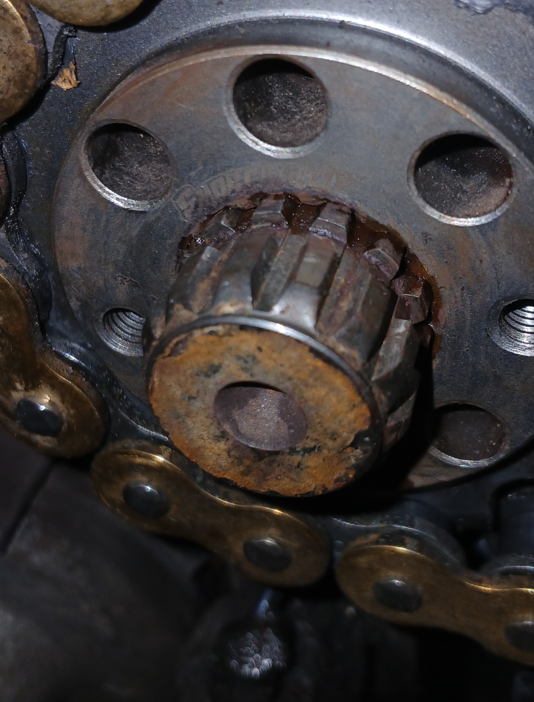

Hello,
J'avais un doute sur mon arbre de sortie de boite alors j'ai pris une photo, qu'est ce que vous en pensez ?
Merci d'avance.
Messages : 10249
Has thanked : 148 times
Re: 650 Transalp un peu beaucoup préparée pour l'Afrique
Rien d'affolant, tu n'arrives pas à dérailler la chaîne ? pour voir la totalité des cannelures, c'est toujours au fond que l'usure est la plus visible.

Si je l'avais enlever, l'usure semble homogène. Tu vois tout de même un début d'usure ? Si oui à quoi le vois-tu ?
Messages : 10249
Tonyton24 a écrit : ↑
18 août 2026, 08:37
Si je l'avais enlevé, l'usure semble homogène. Tu vois tout de même un début d'usure ? Si oui à quoi le vois-tu ?
Tu n'as pas de photo pignon enlevé ?
Le profil des dents semble plus oblique pour la partie en contact avec le pignon que la partie externe, mais bon pas facile de juger sur cette seule photo.
En tout cas il est encore en pleine forme. Mais le jour où il faudra changer de pignon, passe sur un élargi, c'est un bon investissement.

Quand les cannelures sont usées , cela se voit sur la face avant de chaque cannelure (celle qui pousse sur les cannelures du pignon).
Dans ton cas je ne vois pas d'usure notable, du moins sur la partie visible de ton arbre...

Non j'ai pas pris de photo, pas pensé ...
Bon dans tous les cas vous me rassurez. Oui le jour où je changerais le kit chaine je prendrai surement un élargi, mais bon pour l'instant tout à 400 kms.
