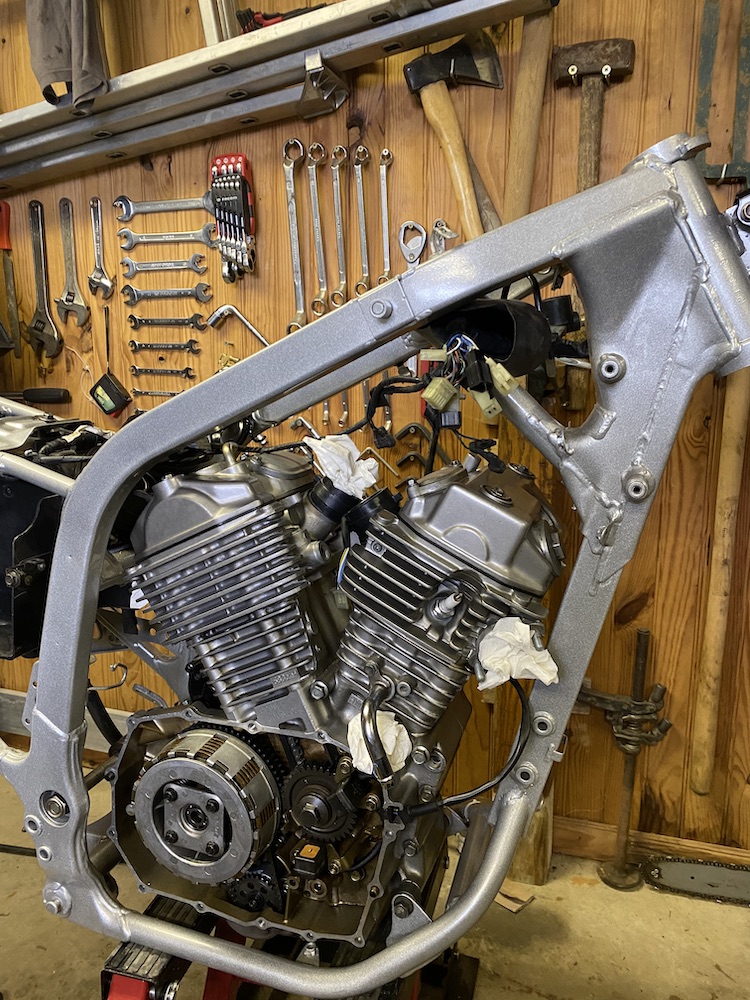

Ouais, il faut teaser.
franck62200 a écrit : ↑
27 nov. 2020, 19:37
Cadre repeint?
On dirait oui :love

Ha oui joli boulot :ouioui

Oui, je trouve aussi, à la lumière ça pète bien. Et jolies finitions.

Ca va faire une superbe moto :-D :love
Messages : 49786
Re: Mon patron est débordé
Déjà le concept du cadre en aluminium bravo hein :bravo
Par contre le phare qui éclaire le sol je comprends pas bien ... :?

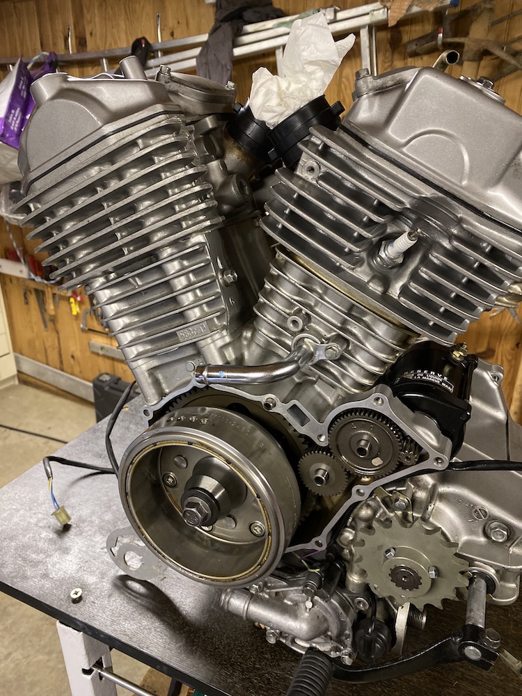

Les arbres racing sont arrivés du coup, je peux terminer.
Je ne monte pas les carters latéraux qui sont repeints flambants neufs, ils seront remis quand le moteur sera dans le cadre, ce qui ne saurait tarder.
Ça serait dommage que le futur acheteur endommage l'ASB qui vient d'être changé avec une mauvaise tension de chaine.
Alors je lui monte en option le pignon qui va bien, c'est encore mieux.

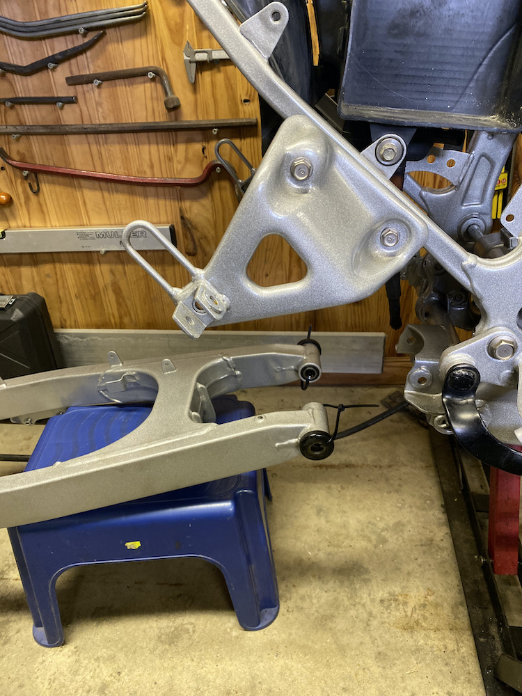

Je remettrai le moteur à sa place quand le bras oscillant sera revenu de chez le peintre qui s'obstine à ne pas le faire de la bonne couleur :lol:
En attendant, je commence à équiper le cadre.

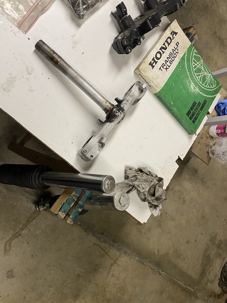

Du coup, j'ai commencé à démonter la fourche.
Je vais la vidanger, changer les soufflets.
Les spis et les bagues sont bons.
là j'en suis à cette chi.rie de bague inférieure :greuh
C'est une des choses que je n'aime pas faire. je vais sortir la dremel.

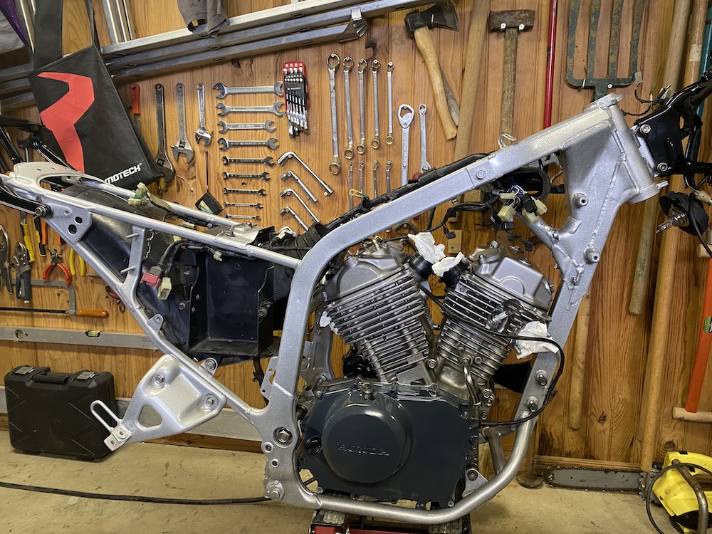

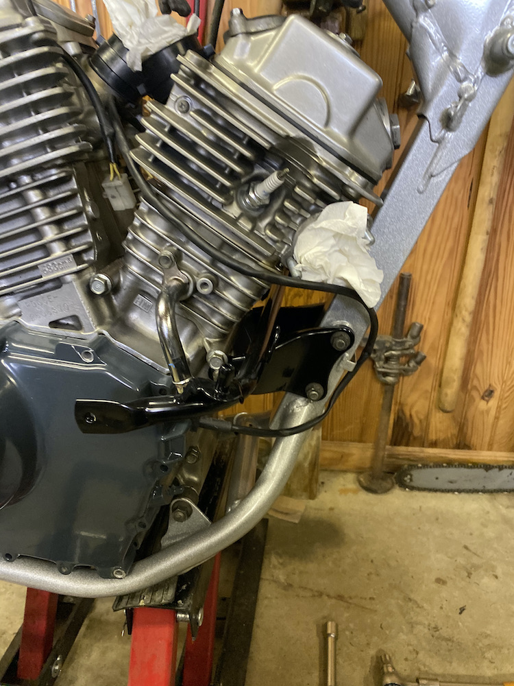

En attendant de sortir la Dremel, un peu de manutention.
et avec le carter en place pour la photo.

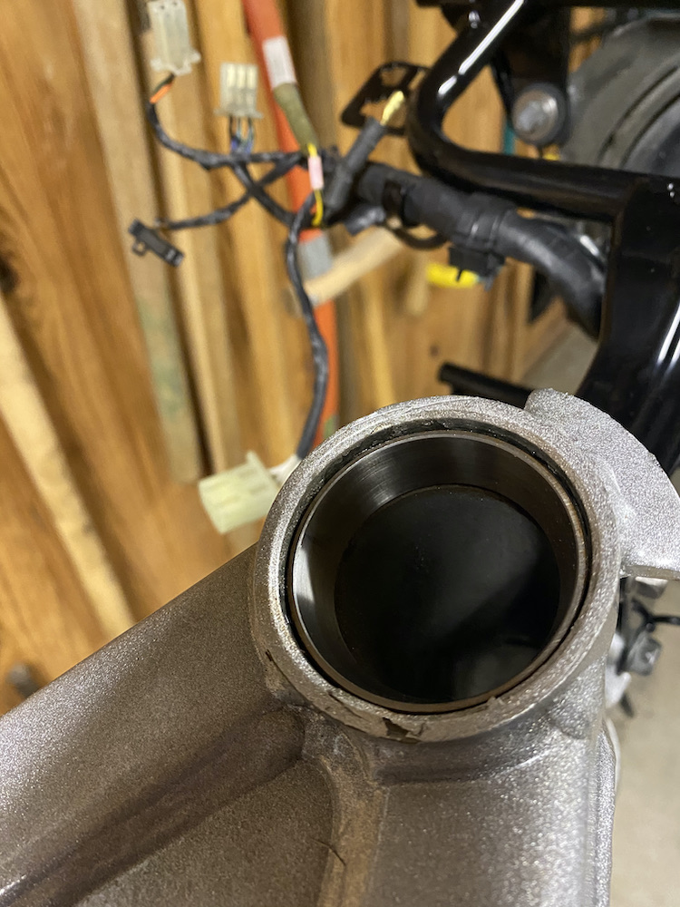

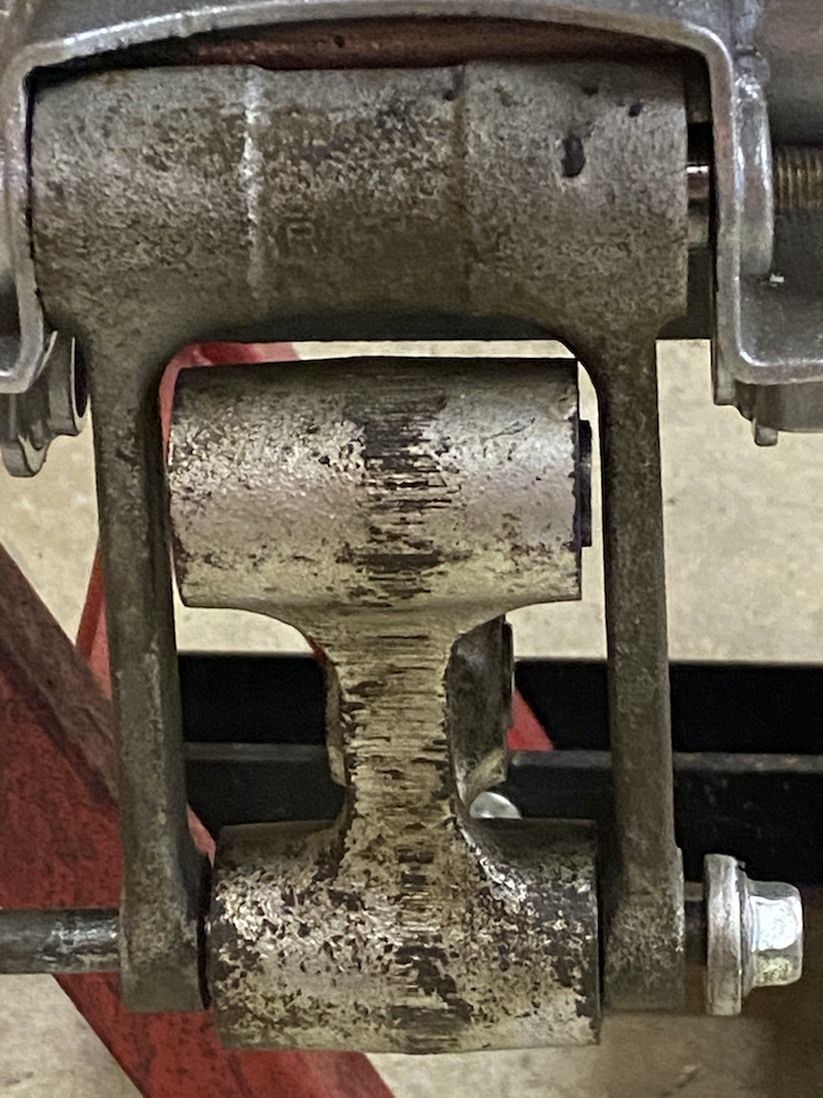

J'ai voulu suivre le conseil de la meuleuse pour chauffer la bague pour l'extraire.
A l'origine, je pensais chauffer à la lampe à souder, j'aurais mieux fait.
Meuler un axe rond avec une meuleuse elle même ronde et un accès restreint, j'aurais pas dû.
Et puis de toute façons, j'aime pas ces engins, c'est pas fait pour de la mécanique propre.
Bref, un T inférieur à changer.
Capture d’écran 2020-12-16 à 13.36.37.png (1.62 Mio) Vu 1611 fois
Du coup, je me suis vengé

Ha oui dis donc... :mrgreen: Heureusement que t'es pas dentiste!
Ça m'est arrivé d'entamer légèrement l'axe, j'ai remonté comme ça. Je préfère m’arrêter bien avant dorénavant et donner un coup de burin pour casser d'un coup la bague si elle est en tension.

Si c'était pour moi, je remonterais comme ça.
Mais c'est pas pour moi alors, je vais en monter un autre.
En attendant, j'ai préparé la bielette et le basculeur, aiguilles, entretoises, joints, graissage.
Encore du nettoyage à faire ainsi que l'amortisseur et quand j'aurai la chaine, je remonte toute la suspension arrière.
J'avais pourtant précisé très légèrement, c'est juste pour échauffer la bague, pas pour la couper :roll:

Pour que ça chauffe et que ça se décolle, il faut disquer un minimum.
De toute façons, je n'aime pas ces engins.
Ce qui m'énerve c'est que je pensais le faire à la lampe à souder, j'ai voulu essayer ta méthode en sachant très bien que je ferais du travail de bucheron :roll:
