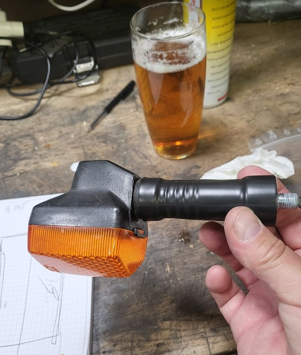

Les bras de nos clignos ont tendance avec le temps à s'avachir. Les adaptables sont très très souples.
J'ai acheté de la grooosse gaine thermo. Je ferai le tuto plus complet à l'occasion sur la mise en œuvre.
A y être j'ai acheté quelques longueurs et j'ai donc préparé des packs pour faire 4 clignos (d'@T à la base pour les longueurs).

Tu coupes des morceaux de gaine à quelle longueur? En d'autres termes, est-ce que la gaine se rétracte en longueur quand on la chauffe?
Re: Renforcer les vieux clignotants ou les adaptables
J'ai coupé à environ 9 cm (11 morceaux sur 1 m de gaine).
Ça se rétracte un peu en longueur oui.
Il faut surtout respecter la bonne méthode pour chauffer !
Démonter les clignos (obligé), suspendre par les fils, chauffer progressivement l'ensemble en faisant tourner. Quand ça commence à rétrécir bien partir uniformément du cligno vers le haut pour éviter d'emprisonner de l'air et rétracter le plus régulièrement possible.
Après juste couper le rab côté fixation.

Titi,
Impeccable! le résultat est bien et inspire confiance: la rigidité est très améliorée et les craquelures sont noyées sous la gaine thermo.
Merci pour cette idée et pour tes conseils.

Message par jimmy73sa »
référence donnée par Titi: gaine 34/7 mm épaisseur moyenne chez gaines thermoretractables.
