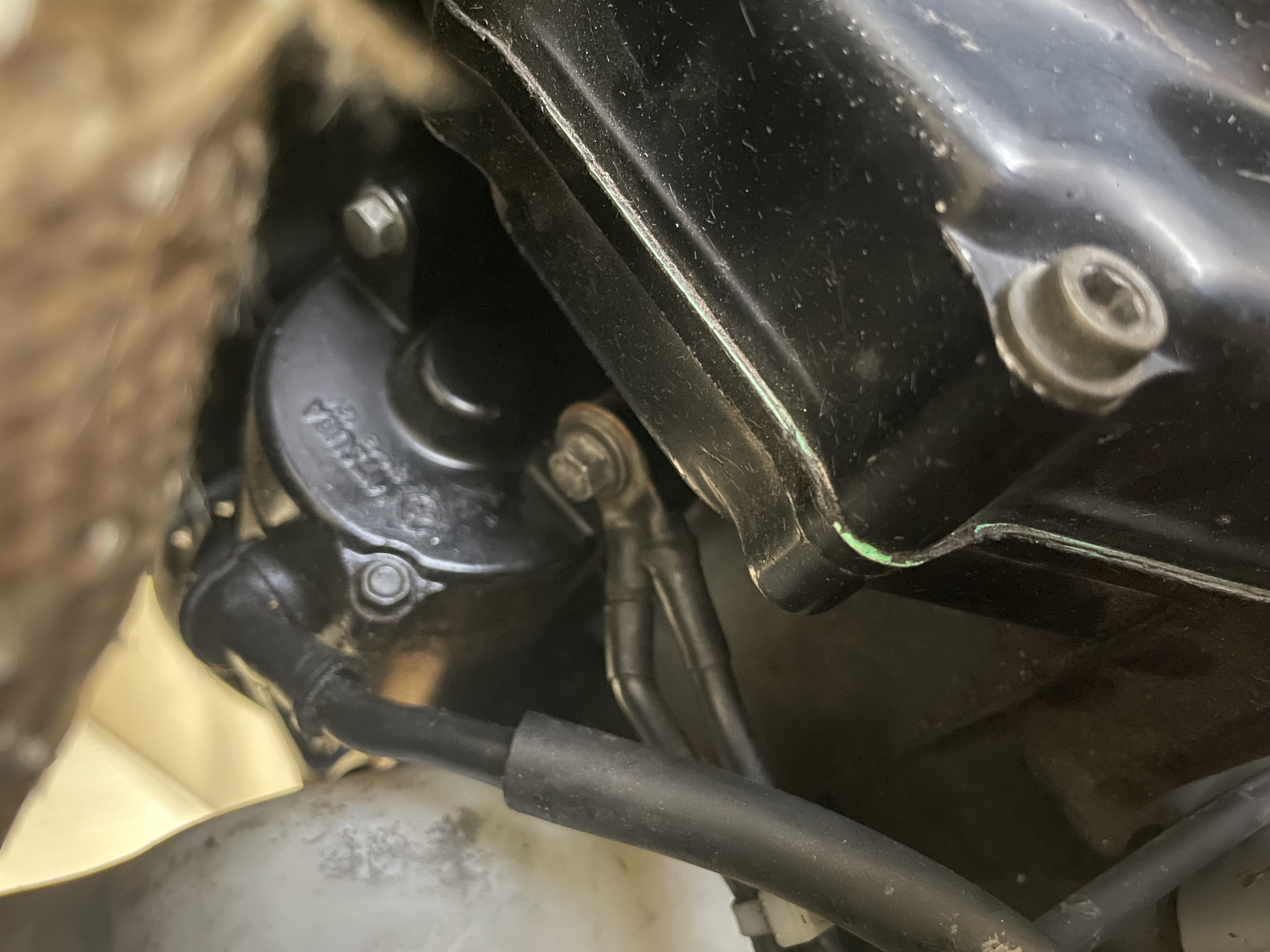

J’ai commandé et reçu le kit régulateur mosfet chez motoboxer, je suis en train de l’installer mais j’ai un doute :
J’ai un câble de masse qui est connecté sur le boulon de fixation du régulateur et qui va jusque là :
J’ai ensuite un autre câble qui va de ce point jusqu’au - de la batterie. On est d’accord que celui relié à la fixation du régulateur ne sert à rien ? Dans tous les cas sachant que je vais relier directement le nouveau régulateur à la batterie.

Sauf erreur de ma part, aucun de mentionne un câble de masse à la fixation du régulateur qui va jusqu’à l’endroit de ma photo… j’ai l’impression que c’est du bidouillage mais je ne comprend pas à quoi ce câble sert :/

Mon avis, vu de l'extérieur et sans connaitre les Transalp ni avoir lu le sujet du régulateur : Ton câble de masse n'est peut-être pas indispensable mais il ne sert pas à rien. Il améliore forcément la mise à la masse et ça c'est toujours bon à prendre - ceci dit, ça doit fonctionner sans.

Merci ! J'ai testé sans remettre cette connexion, et tout fonctionne, la tension est stable à 14.60V, et rien d'autre ne semble ressentir le manque de ce câble.Philartis a écrit : ↑13 juin 2026, 10:07Pour faciliter les recherches futures, je met le lien valide : viewtopic.php?t=37933

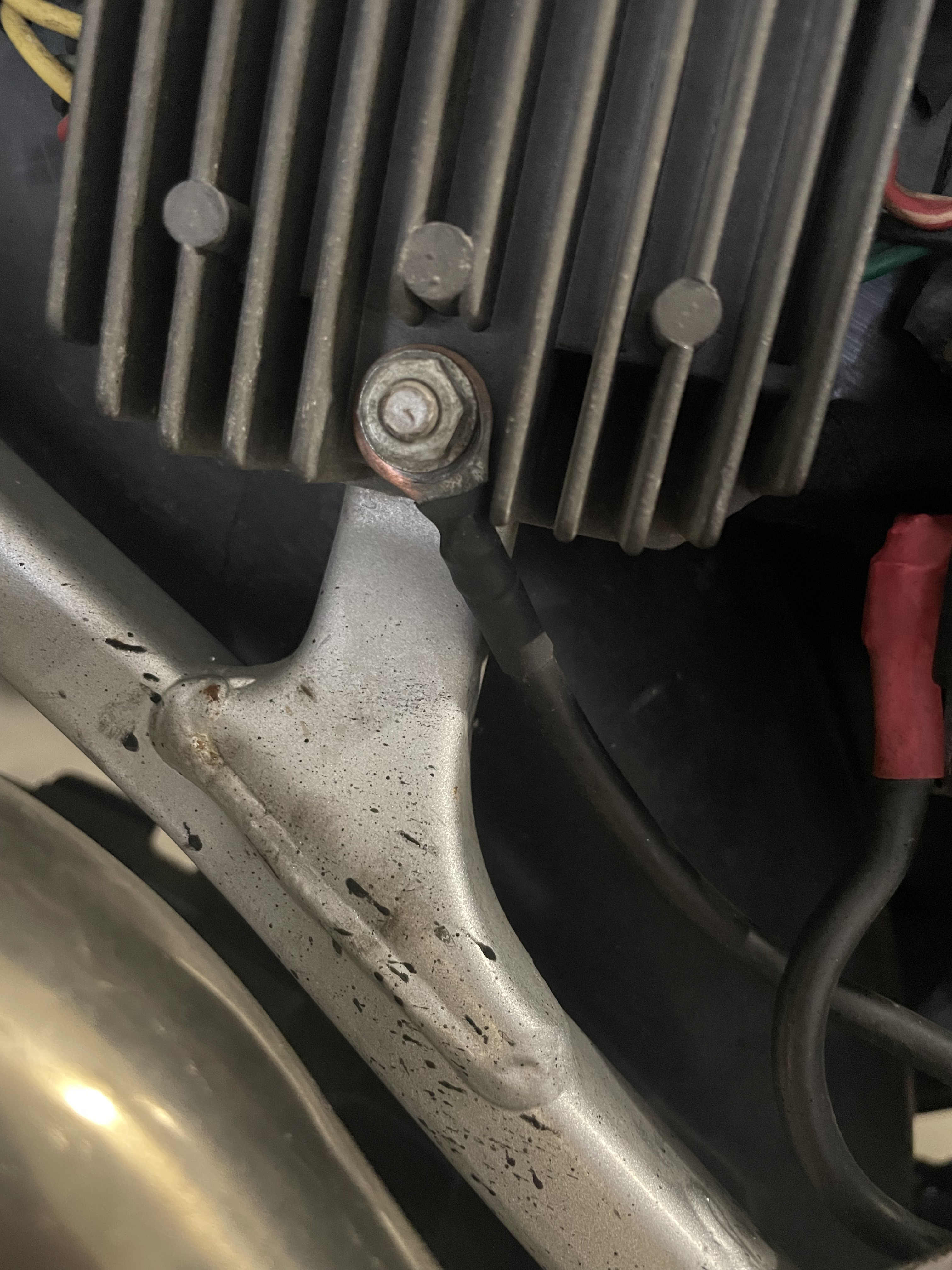

Voilà où il était fixé au niveau de l'ancien régulateur :
Ca reste un mystère pour moi, surtout que si je le remets où il était de base, j'ai l'impression qu'il ne servira de toute façon à rien, le revêtement sur le régulateur mosfet n'a pas l'air conducteur (peinture ?).

Ca fait contact par la visserie/boulonnerie, mais en principe c'est inutile avec ton nouveau montage.

Ca marche merci ! Dans le doute je l'avais refixé comme il était, ça change rien de toute façon...

Mais si quelqu’un a mis ce câble de masse, c’est qu’il avait une bonne raison. Il ne sert à rien : pas sûr. il peut poser problème? NON !
Moi je le remettrai, ça ne coûte rien… Juste 20 g.
