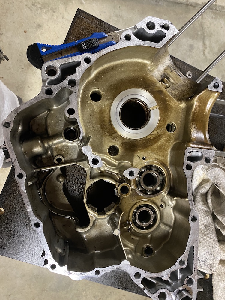

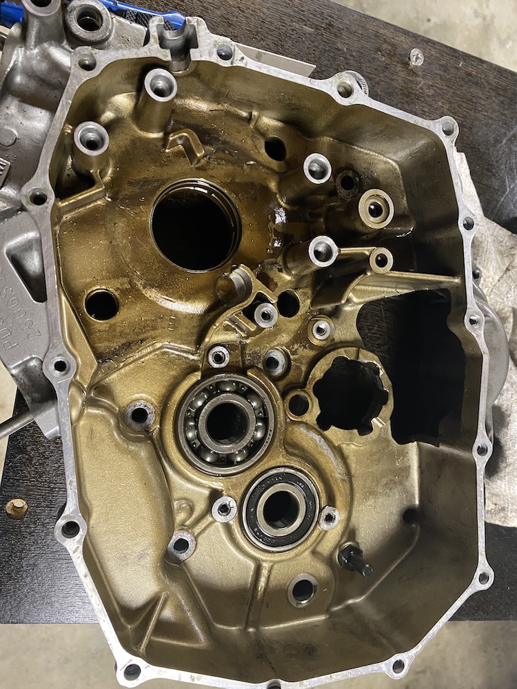

Pas grand chose aujourd'hui, je suis allé au boulot, enfin au vrai.
Ce soir j'ai quand même fait les plans de joint d'un demi carter.
J'aurais pu faire plus, mais mon patron m'empêche de bosser.

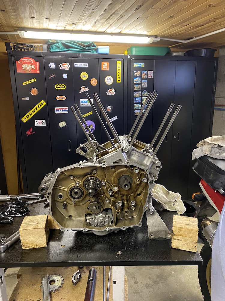

Guigz a écrit : ↑
02 nov. 2020, 01:25
P'tin je sais pas comment ta fait pour arriver à sortir l'axe de sortie de boite, le remplacer et tout remonter sans que ça merde. J'ai essayé sur ma vieille boite de 600 transalp, elle est encore en pièce :lol:
Oui, c'est pas évident, j'ai trouvé un truc, tu remontes les deux axes avec les pignons et le troisième avec les doigts, tu les présentes, mais sans faire descendre complètement, tu rajoutes le barillet de sélection et tu fais tout descendre. Enfin c'est plus facile à expliquer qu'à faire :lol:

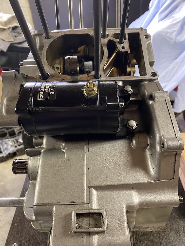

Finalement comme l'arbre ne plaisait pas à TiTi, j'en ai mis un autre :mrgreen:
J'ai démonté celui de droite et monté celui de gauche à la place.

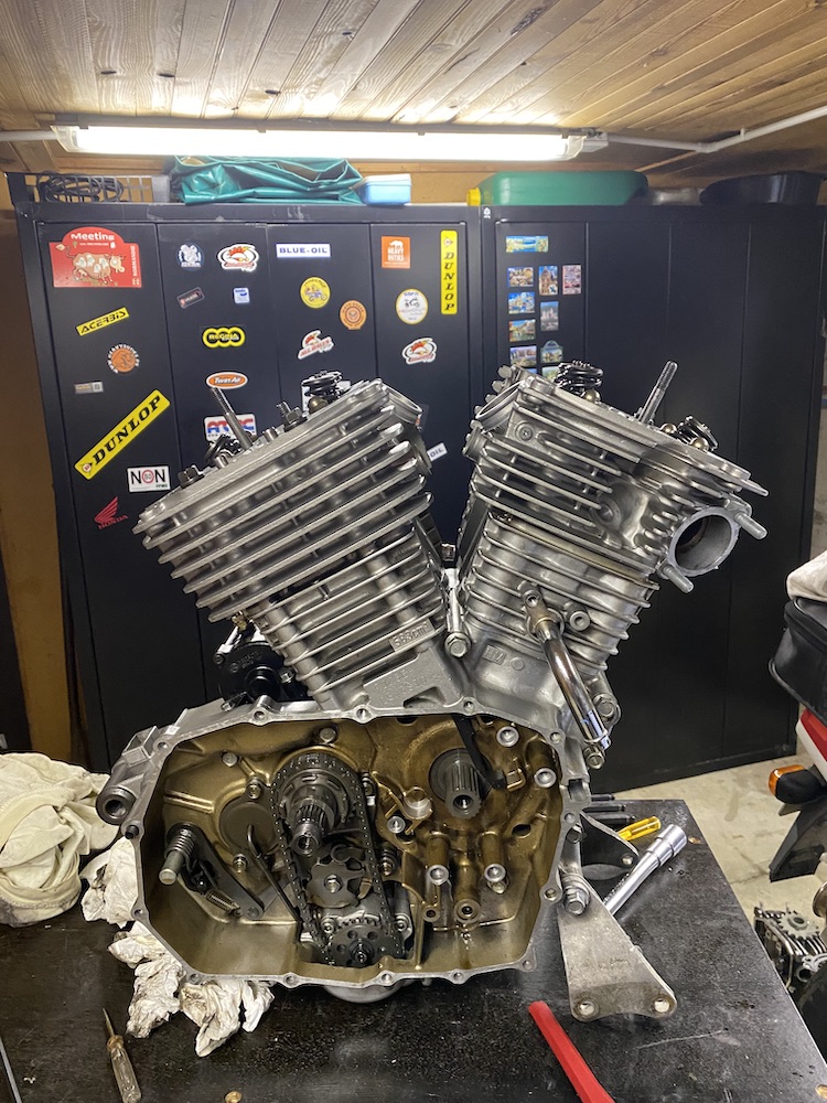

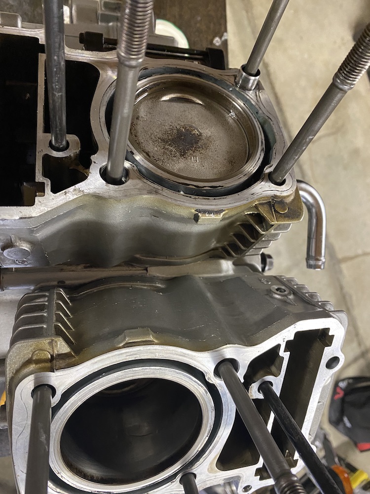

Bon, j'ai un peu de temps et j'ai assez fait mumuse avec la boite, donc après nettoyage et huile sur les paliers et sur la boite, les plans de joints sont propres, je remonte
Hop, après avoir mis le joint, je serre au couple.
Ne rien oublier.

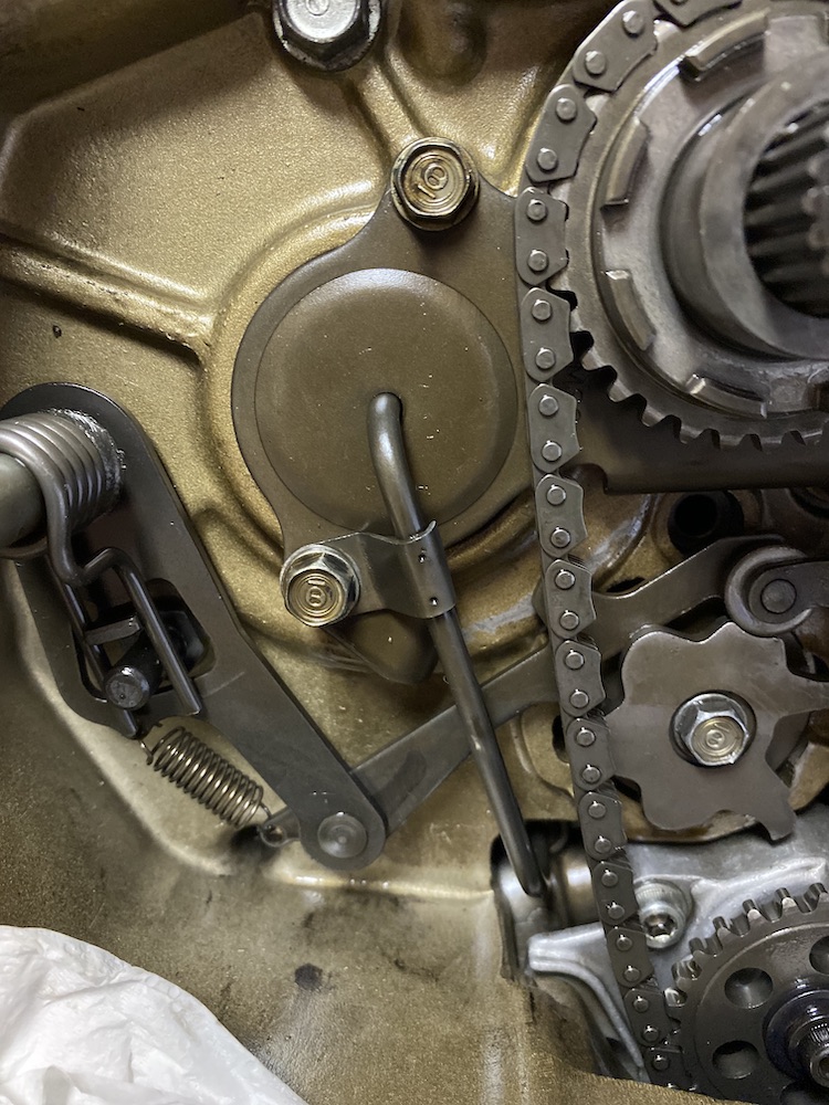

Remontage du doigt de selection, de la fourchette également.
Remontage de la chaine de pompe à huile, je laisse celle-là qui est encore bonne.

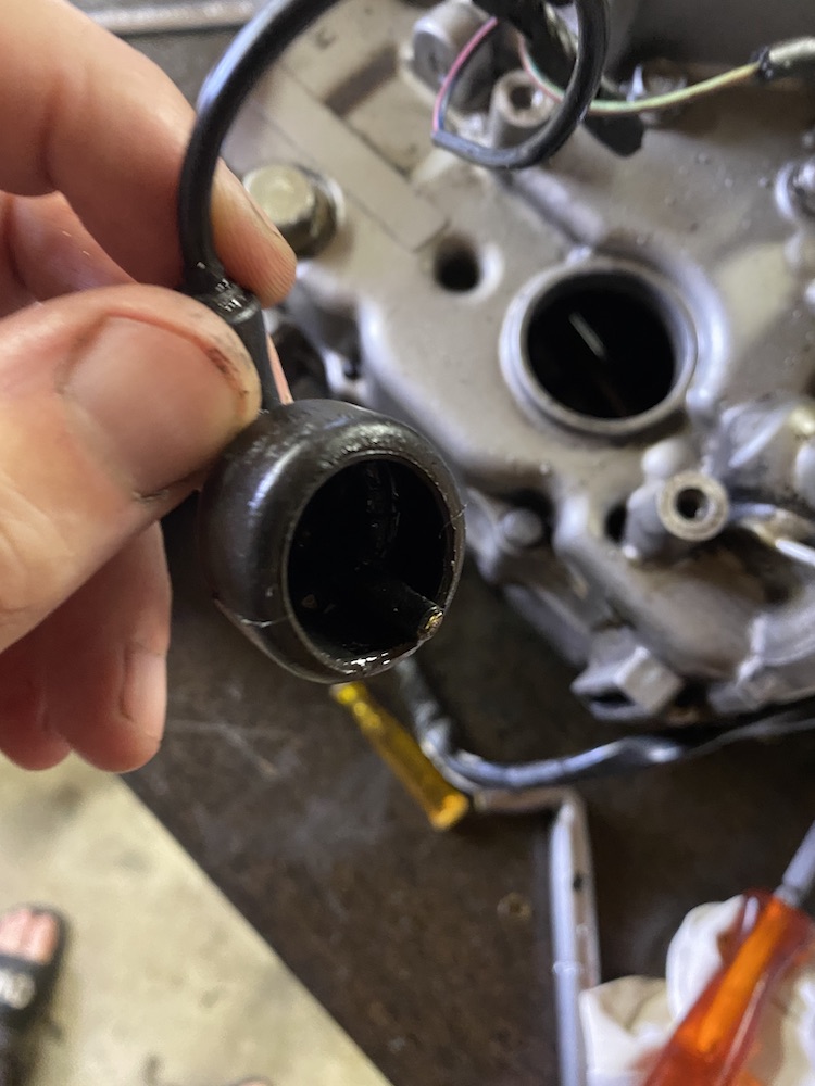

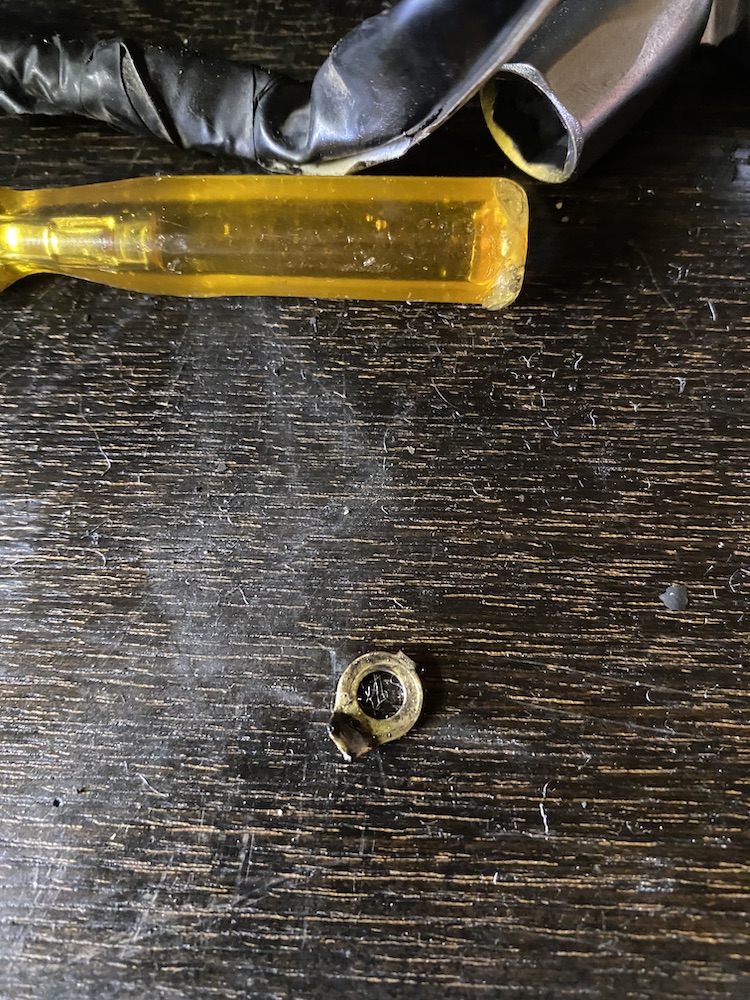

Aujourd'hui, j'ai cassé deux trucs.
Le premier
Bon c'est pas grave, mais comme j'avais déjà remonté la pompe à eau, il faut la redémonter.
Et là, j'ai cassé le deuxième truc :mrgreen:
J'étais concentré pour sortir la pompe à eau bien droit pour ne pas endommager le joint.
J'avais la tête juste au dessus. :hehe
Et elle est sortie. :ouioui
Bien droit :roll:
Du coup. ça sera tout pour aujourd'hui.
Il faut que je récupère un capteur et les chaines de distribution neuves avant de continuer.
Re: Mon patron est débordé
TiTi sur ATOC a écrit : Capteur de pression d'huile ? Ou le bout de faisceau ?
Sinon va falloir bosser avec l'intégral :lol:
tu peux monter pistons cylindres et culasses!
vu que les chaines se changent moteur dans le cadre... :pasmafote :ouioui
feignasse... :bobonne
10 nov. 2020, 14:21
Le bout de faisceau.
L'intégral oui au moins :gloup
