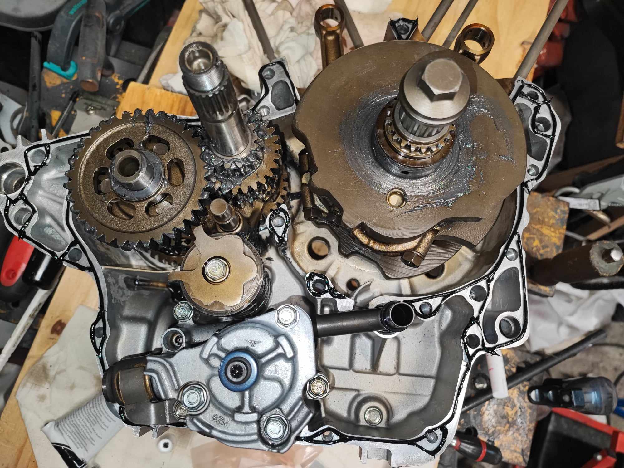

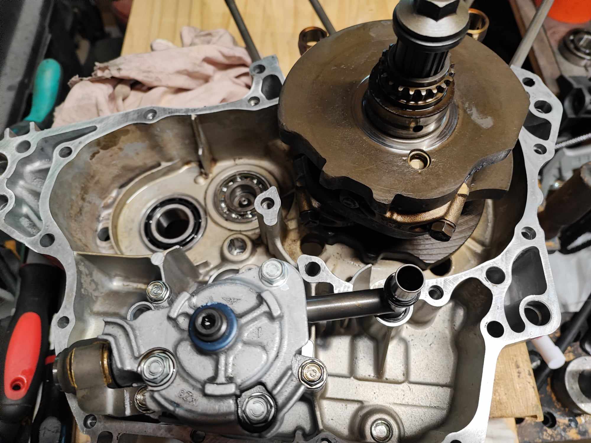

C'est quoi cette pièce Bruno ?
Et le roulement c'est pour quoi ?

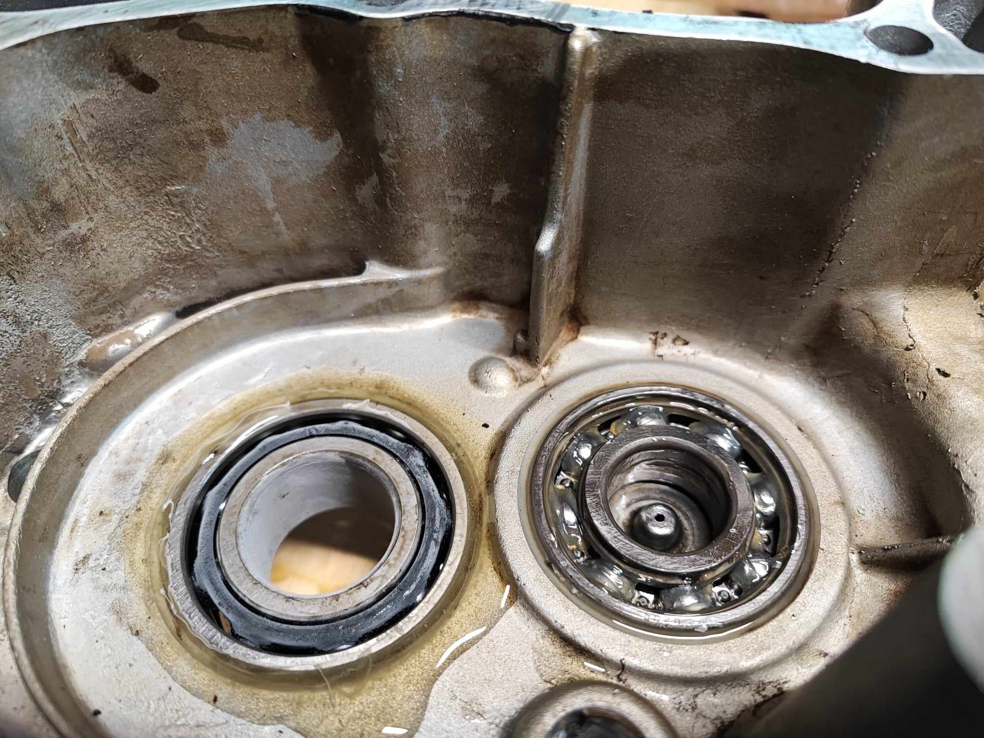

Je prépare l'outil qui va bien
On sort le roulement du congélateur
Et paf ! en place
Et paf ! en place

Le roulement d'arbre de sortie de boite,tout droit sorti du congélateur lui aussi
On positionne
Et hop! en place
On positionne
Et hop! en place

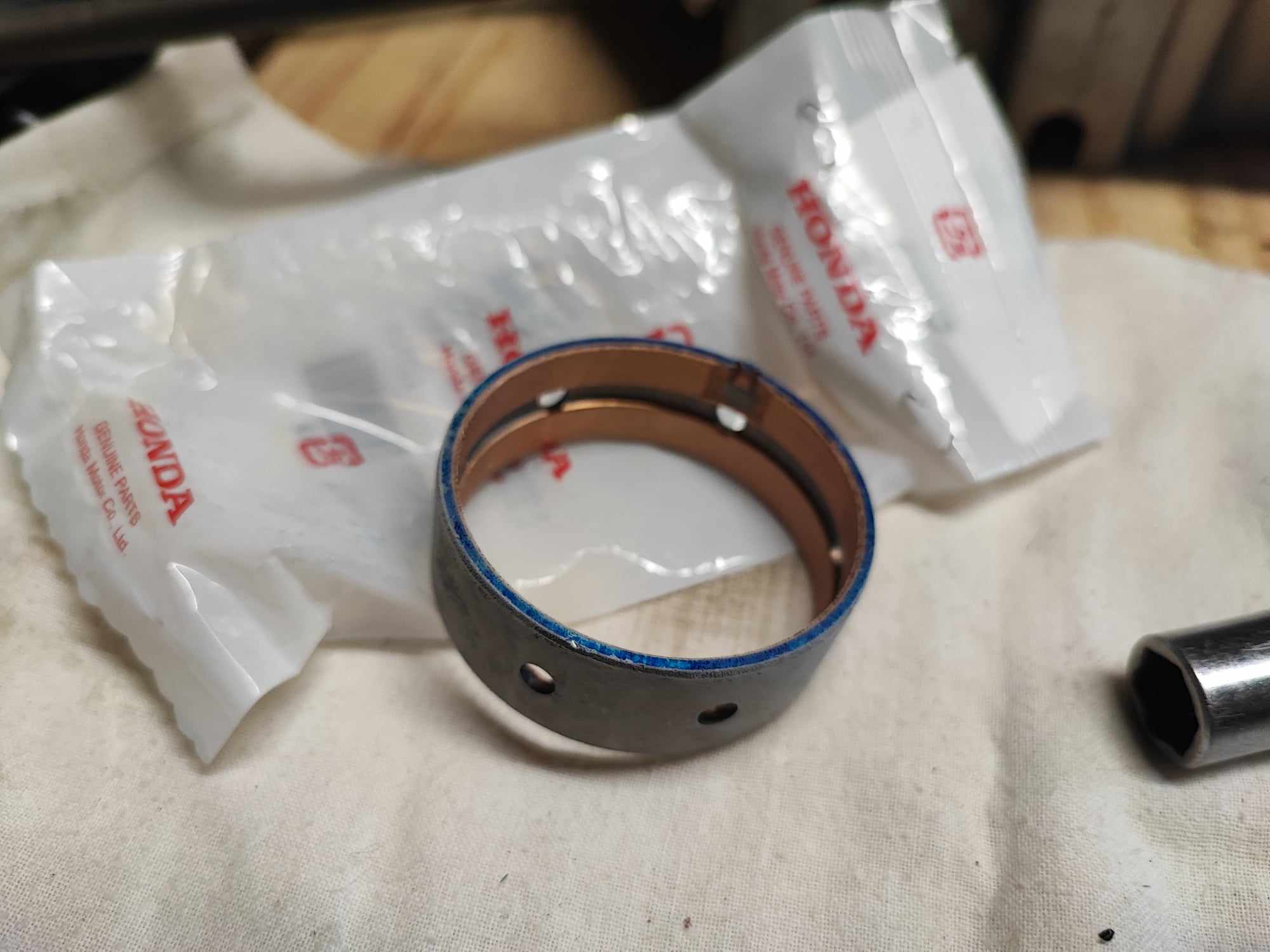

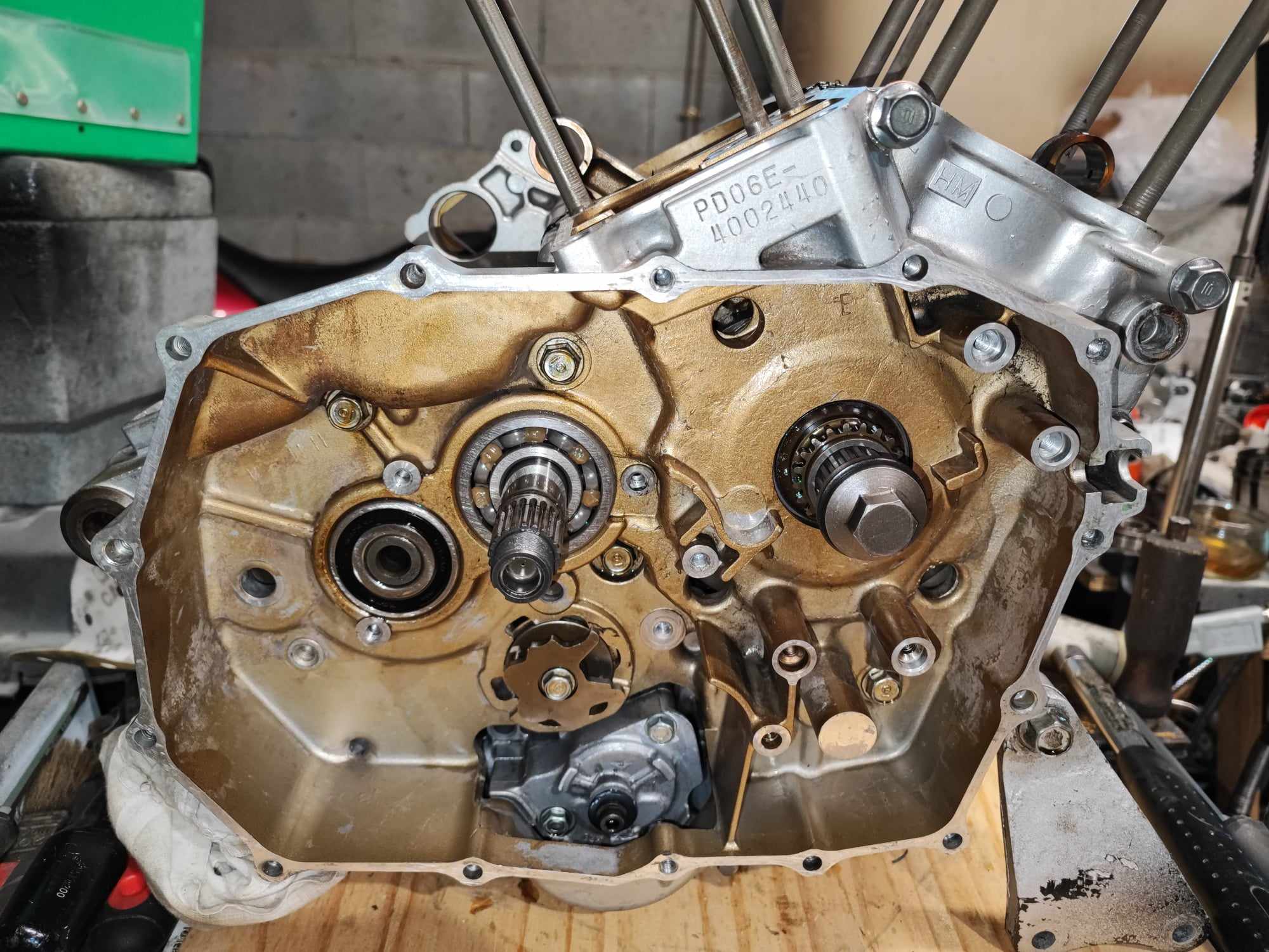

Et pour terminer, le palier de vilebrequin
Lui aussi sort du congel
En place, l'ergot est aligné avec son logement

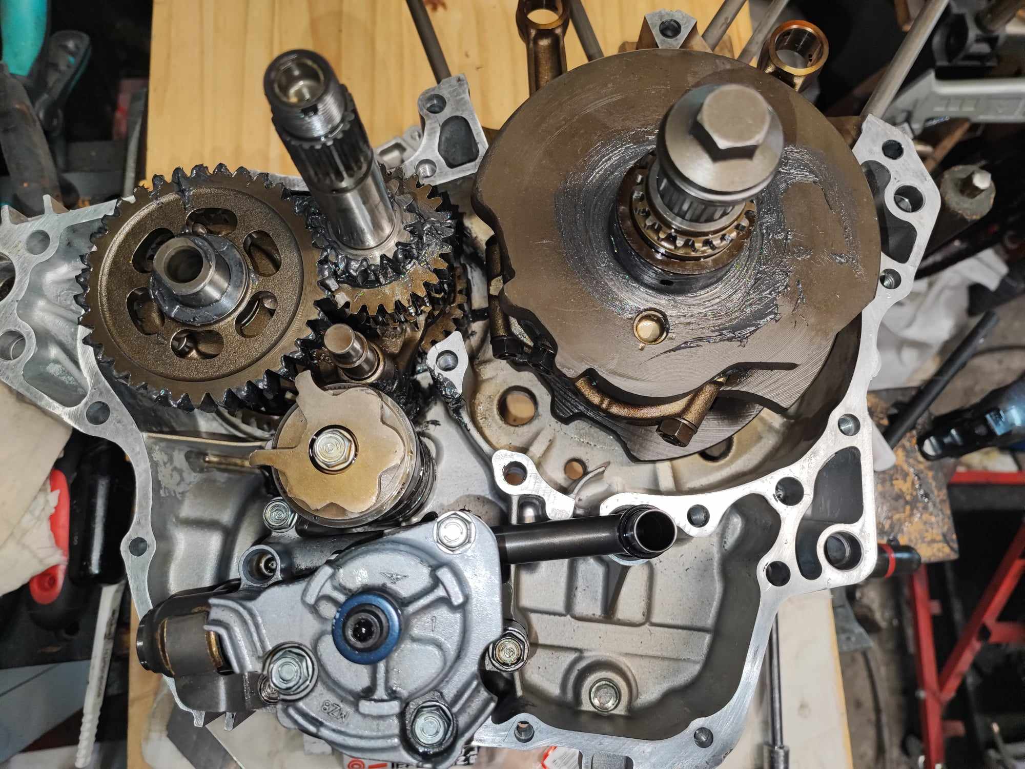

Une vue de l'ensemble posé

La pompe à huile
Nettoyage et vérification de la pompe, elle n'est pas marquée, le jeu est à 0.10 la tolérance est à 0.35 tout est ok
La voilà dans son nouvel emplacement, toute propre

Tu chauffes pas ton carter avant de monter roulements et palier?

Non,pas besoin,ça passe biencitropascal a écrit : ↑08 juin 2024, 14:09Tu chauffes pas ton carter avant de monter roulements et palier?

Oui c'est un guide d'huile,le roulement c'est ou se loge l'arbre principal

Les coussinets de bielles
Ca a bien chauffé pour la première
A gauche les coussinets neufs,à droite les anciens
La deuxième bielle, ça a moins chauffé
Le vilebrequin en place
Demain,je mets en place la boite et je m'occupe de l'autre carter

On s'y remet
Ce matin,boite à vitesses
Il faut tout attacher avec des gros élastiques ,sinon, c'est la cagade
Un peu de graisse bisulfure de molybdène
Et tout est remis à sa place

On referme
Je pose le joint d'étanchéité sur le plan de joint
Le moteur est maintenant refermé

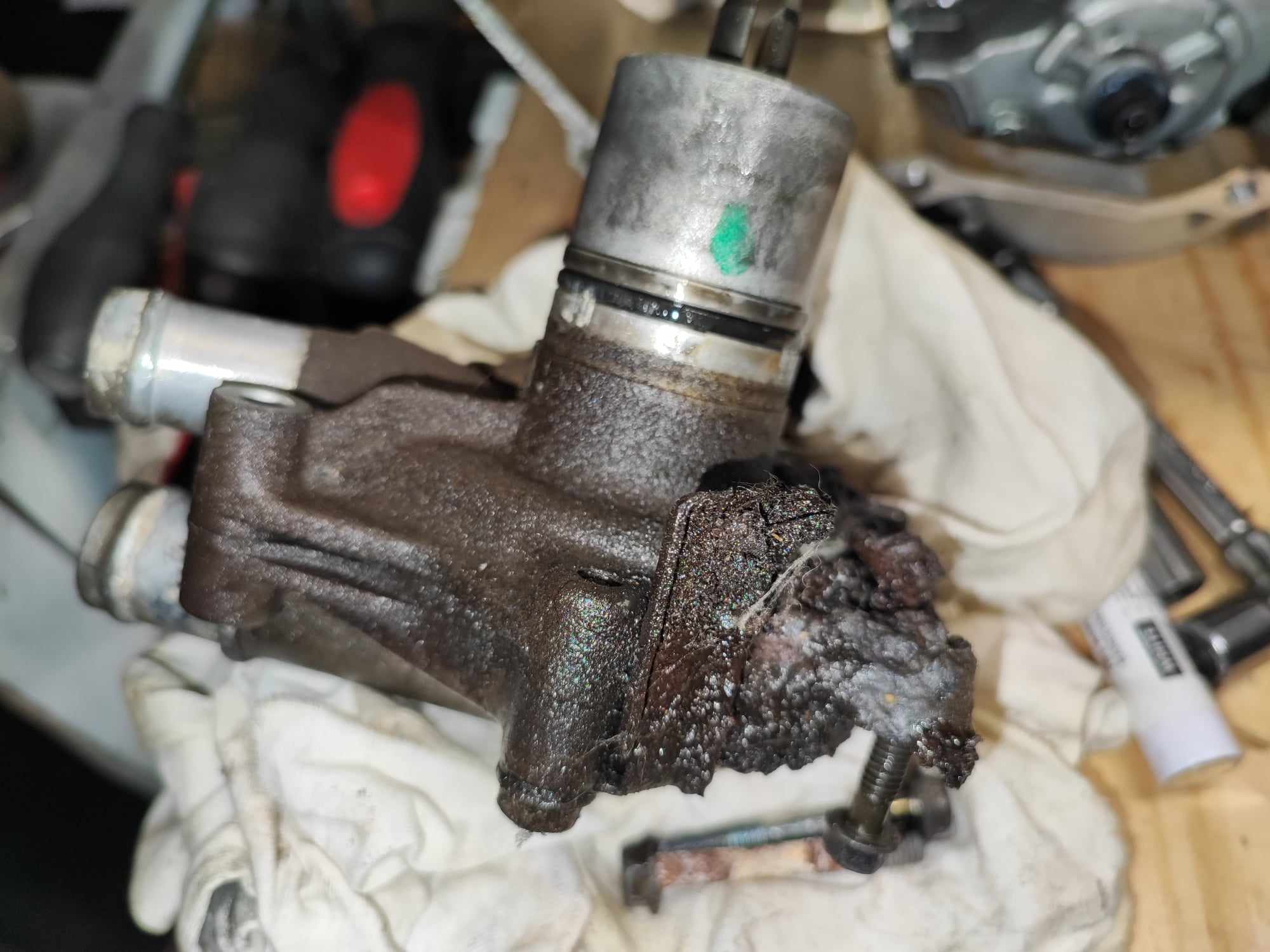

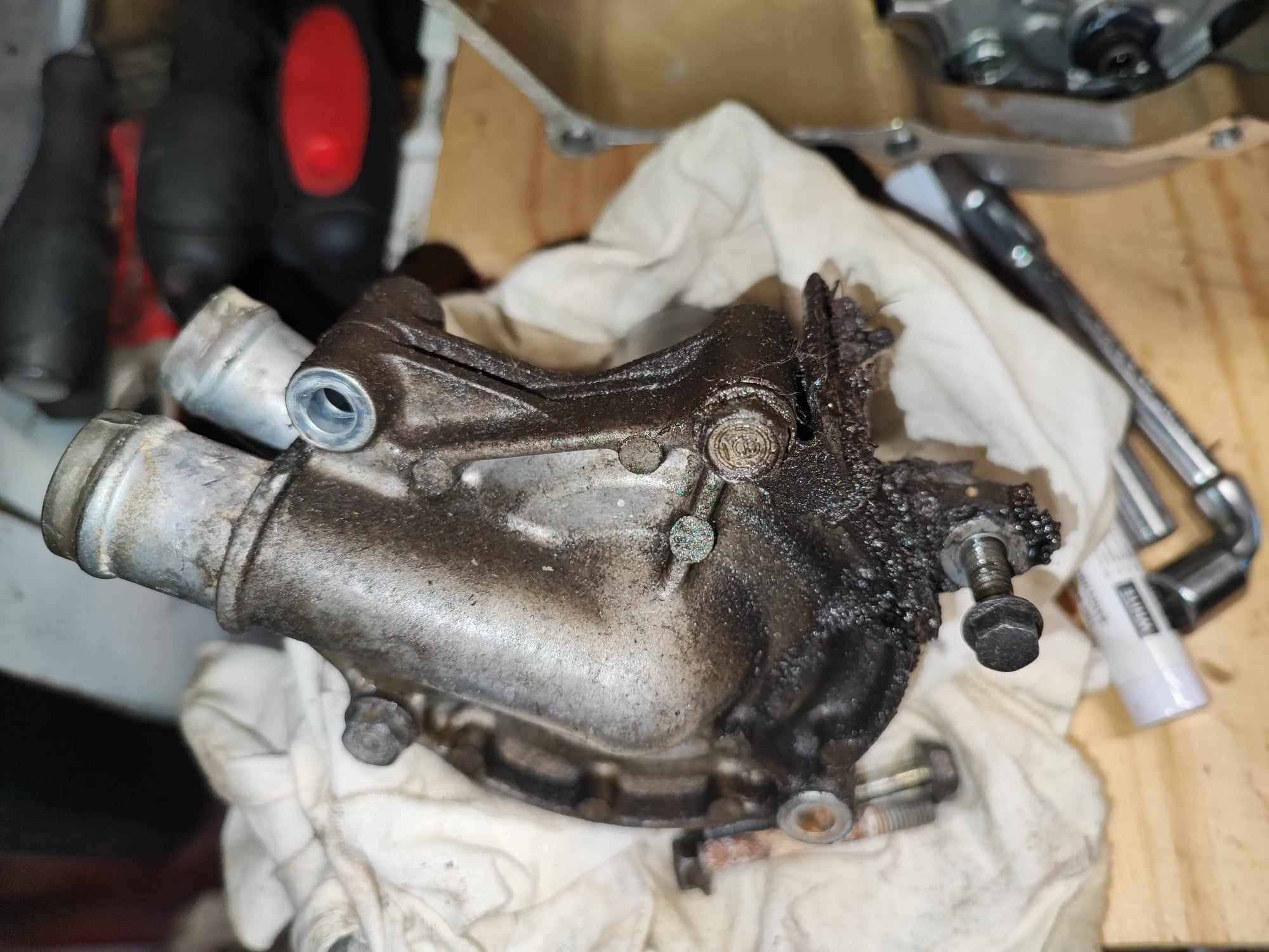

La pompe à eau
Il va y avoir un peu de taf

ça sert à quoi la couleur bleue sur la tranche du palier ?
- Been thanked : 38 times
C'est la couleur des paliers selon les repères carters/vilo.
- Messages : 9368
- Has thanked : 23 times
- Been thanked : 68 times
- Messages : 9368
Comme le dit @TiTi c'est la couleur correspondant à la côte du palier pour le vilebrequin.Ici les repères 2 sur le vilebrequin et repére B sur le carter correspond à la couleur bleue .
- Messages : 49216
- Has thanked : 5 times
- Been thanked : 104 times
Ha oui vous m'en aviez parlé, donc en fonction de la côte du carter et du vilebrequin, il existe différentes épaisseurs de palier j'ai bien résumé ?
Il faut jouer du pied à coulisse ou du comparateur pour mesurer alors ?
