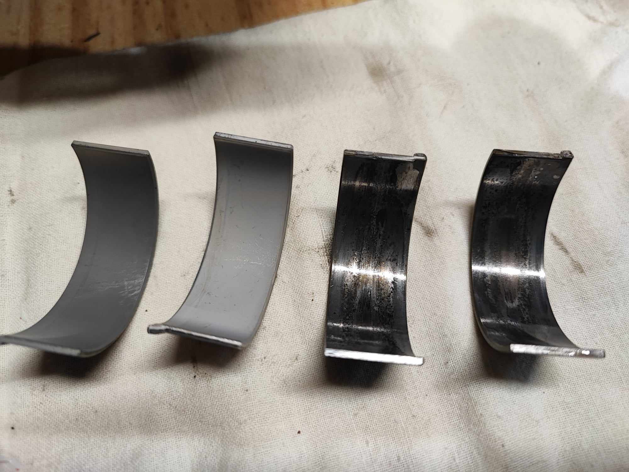

Les coussinets de bielles
Ca a bien chauffé pour la première
A gauche les coussinets neufs,à droite les anciens
La deuxième bielle, ça a moins chauffé
Le vilebrequin en place
Demain,je mets en place la boite et je m'occupe de l'autre carter
