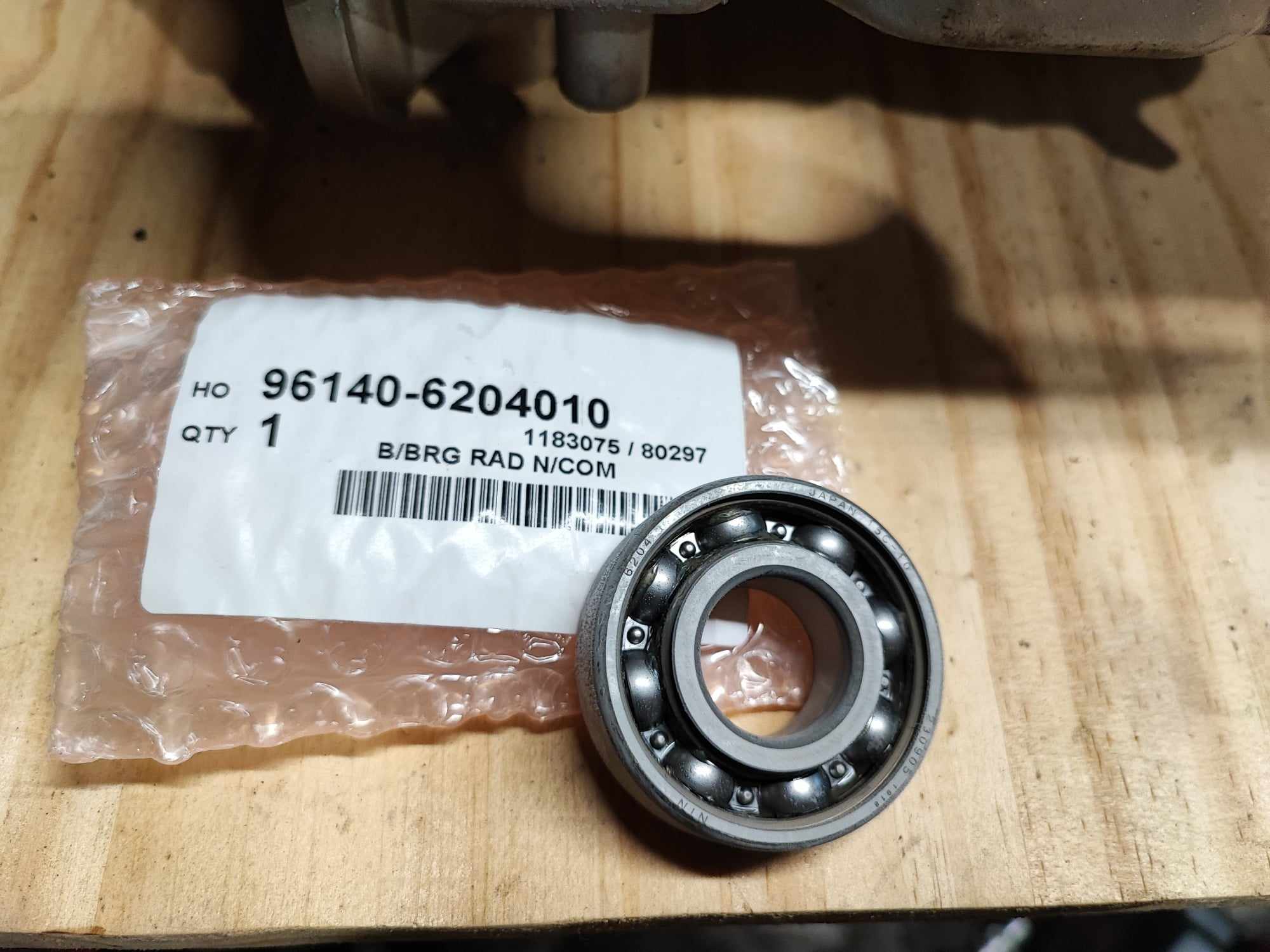

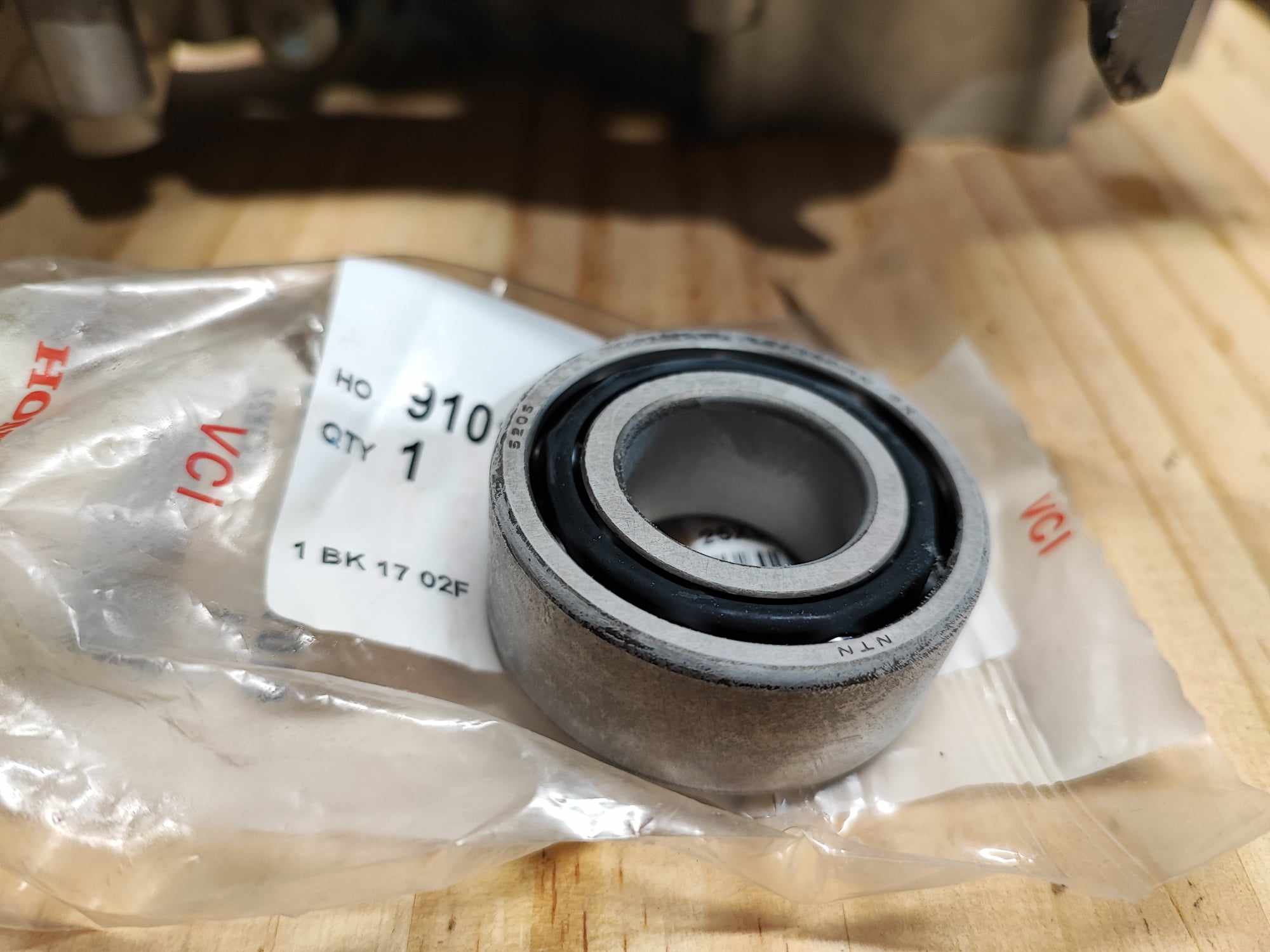

C'est quoi cette pièce Bruno ?
Et le roulement c'est pour quoi ?

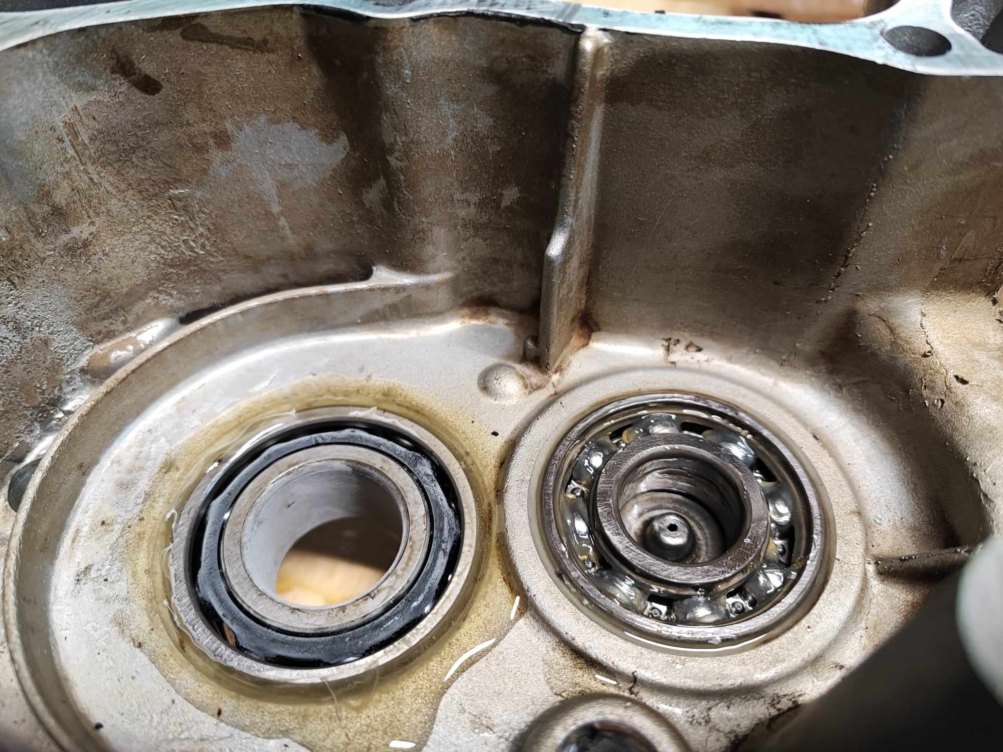

Je prépare l'outil qui va bien
On sort le roulement du congélateur
Et paf ! en place
Et paf ! en place

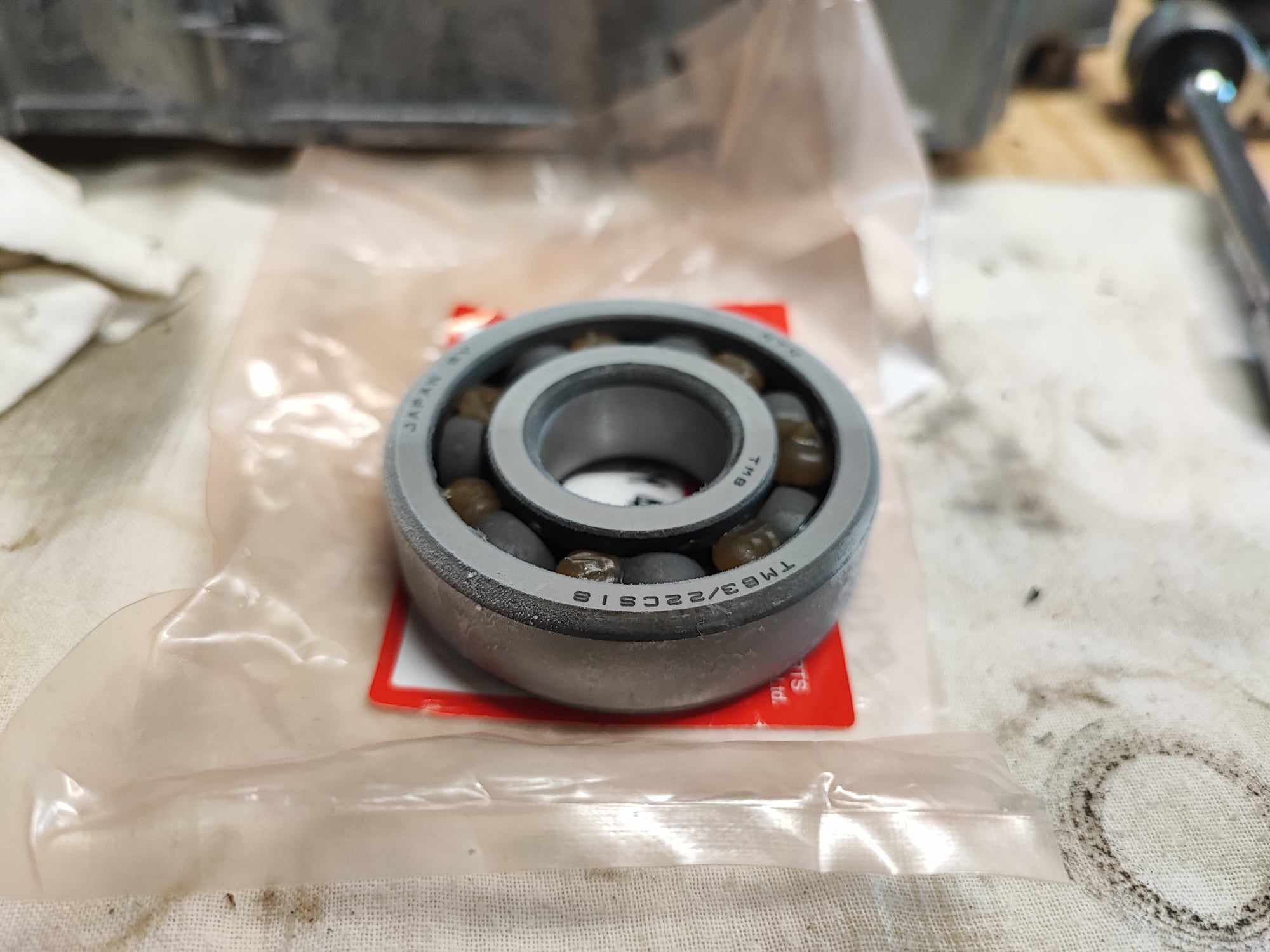

Le roulement d'arbre de sortie de boite,tout droit sorti du congélateur lui aussi
On positionne
Et hop! en place
On positionne
Et hop! en place

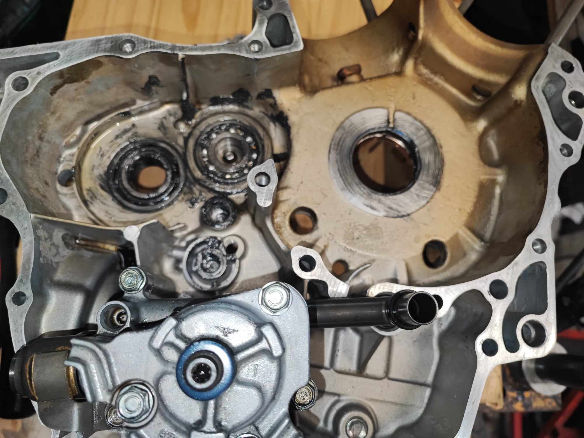

Et pour terminer, le palier de vilebrequin
Lui aussi sort du congel
En place, l'ergot est aligné avec son logement

Une vue de l'ensemble posé

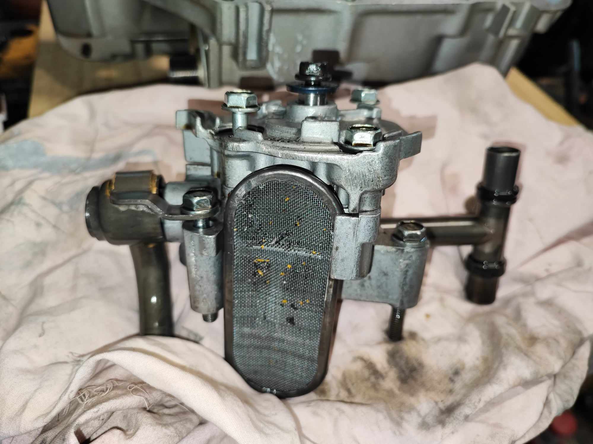

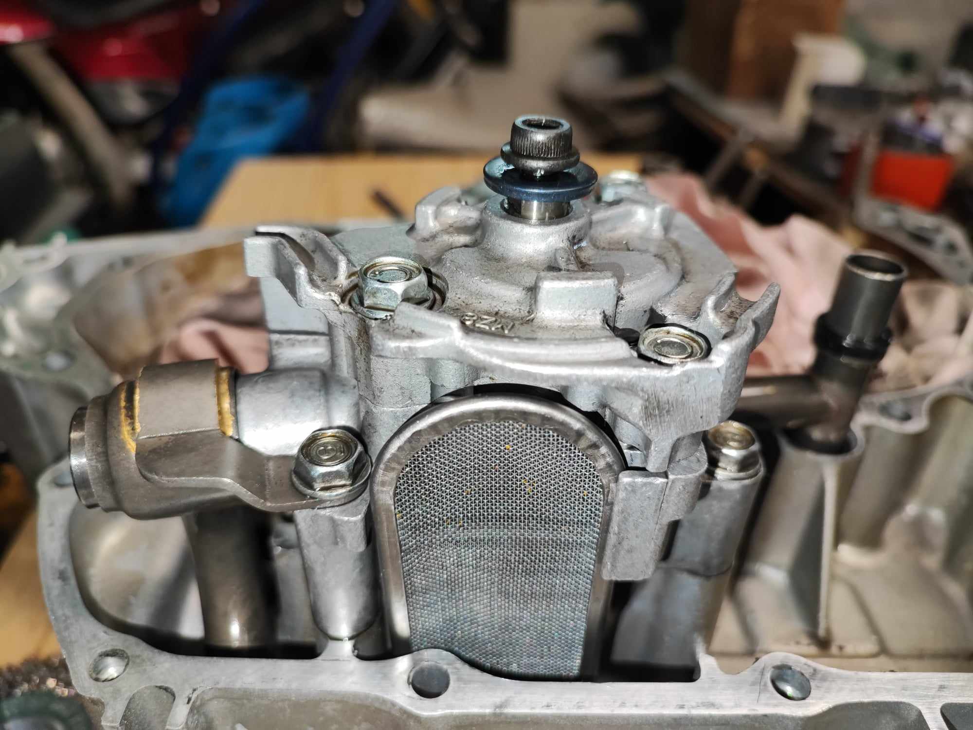

La pompe à huile
Nettoyage et vérification de la pompe, elle n'est pas marquée, le jeu est à 0.10 la tolérance est à 0.35 tout est ok
La voilà dans son nouvel emplacement, toute propre

Oui c'est un guide d'huile,le roulement c'est ou se loge l'arbre principal

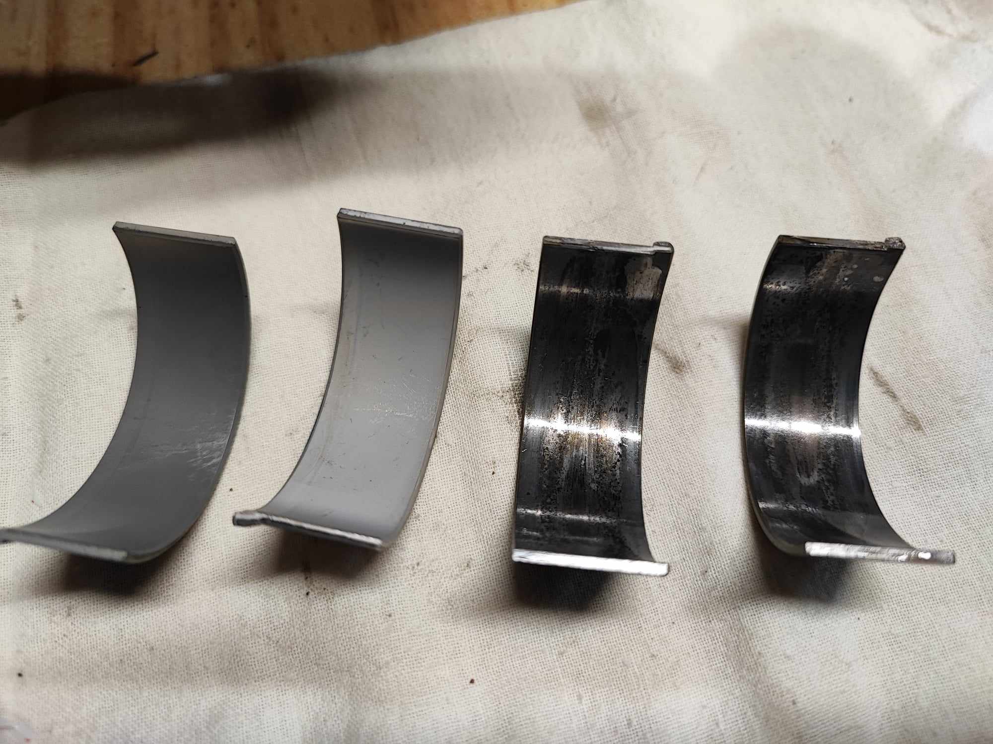

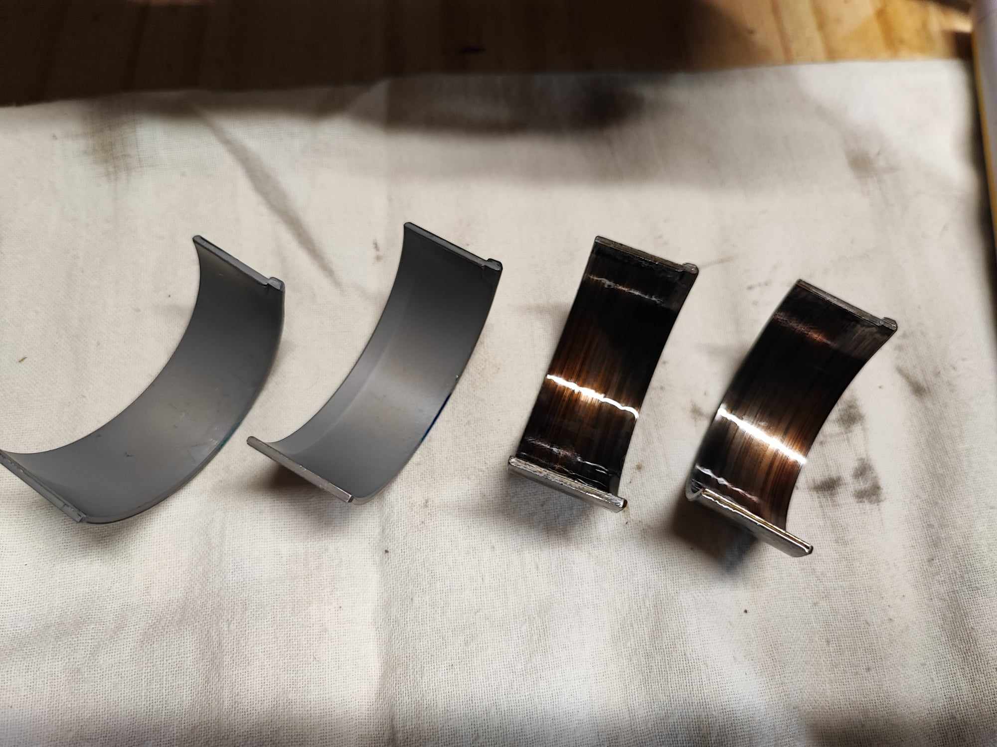

Les coussinets de bielles
Ca a bien chauffé pour la première
A gauche les coussinets neufs,à droite les anciens
La deuxième bielle, ça a moins chauffé
Le vilebrequin en place
Demain,je mets en place la boite et je m'occupe de l'autre carter

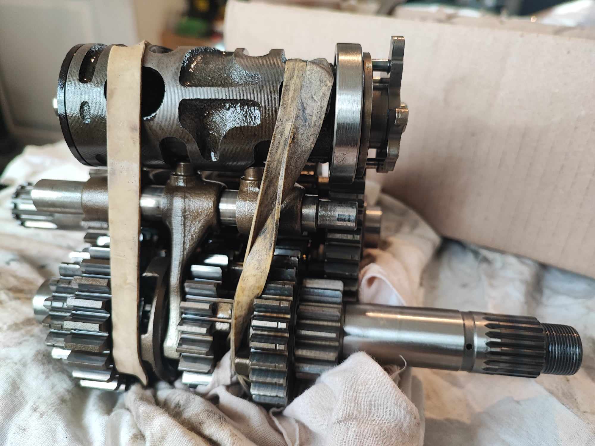

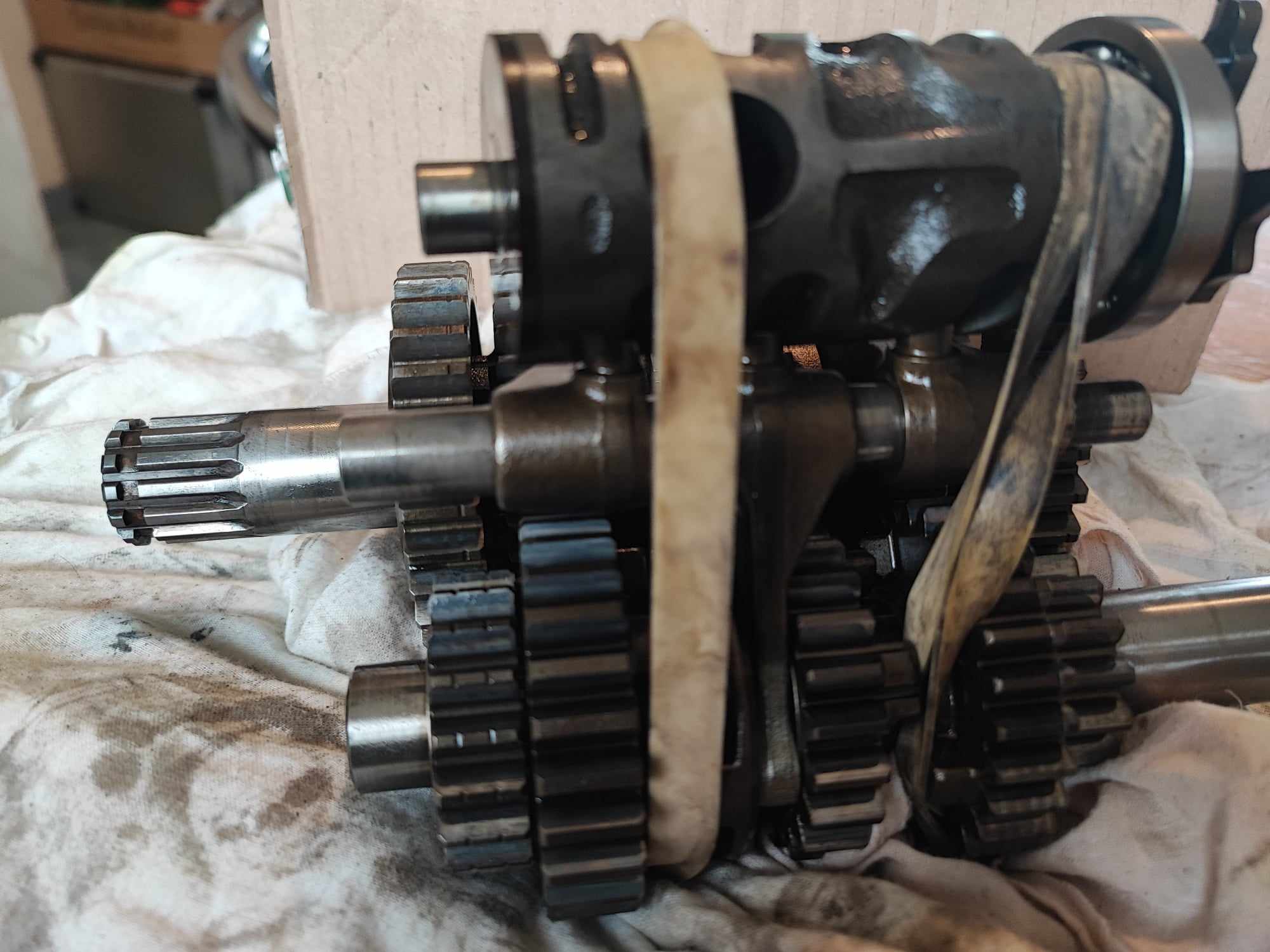

On s'y remet
Ce matin,boite à vitesses
Il faut tout attacher avec des gros élastiques ,sinon, c'est la cagade
Un peu de graisse bisulfure de molybdène
Et tout est remis à sa place

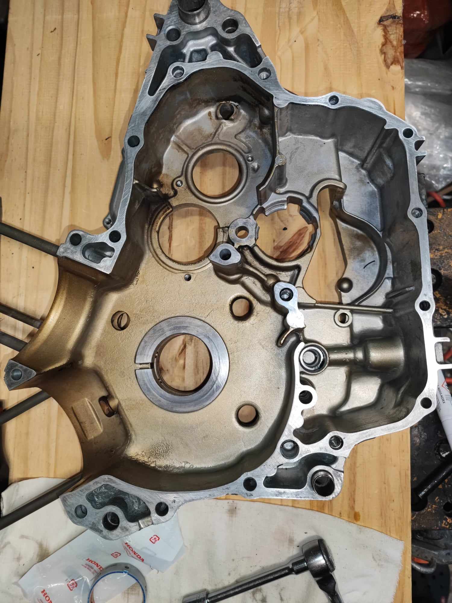

C'est parti pour le deuxième carter
On sort le palier du congélateur
En position pour la mise en place
Et tchac! en place
Et tchac! en place
sables mouvements
David 08/2026
sables mouvements
- Messages : 9509
- Has thanked : 43 times
- Been thanked : 94 times
On retourne le carter et on sort les roulements du congel
J'ai déjà posé le premier, j'ai pas fait la photo
On aperçoit le palier en place
Et voilà! tout est en place
Il ne reste plus qu'à refermer les deux demi carter

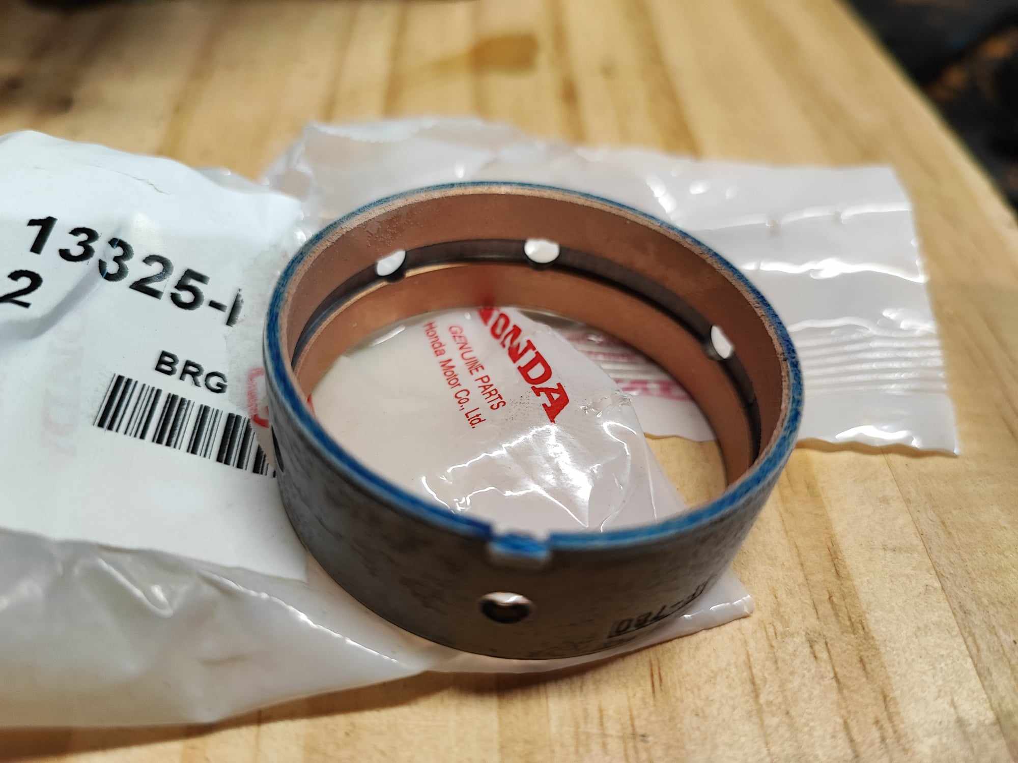

- Messages : 49771
- Been thanked : 244 times
ça sert à quoi la couleur bleue sur la tranche du palier ?
C'est la couleur des paliers selon les repères carters/vilo.

- Messages : 9509
Comme le dit @TiTi c'est la couleur correspondant à la côte du palier pour le vilebrequin.Ici les repères 2 sur le vilebrequin et repére B sur le carter correspond à la couleur bleue .
sables mouvements
David 08/2026
sables mouvements
- Messages : 49771
Ha oui vous m'en aviez parlé, donc en fonction de la côte du carter et du vilebrequin, il existe différentes épaisseurs de palier j'ai bien résumé ?
Il faut jouer du pied à coulisse ou du comparateur pour mesurer alors ?
